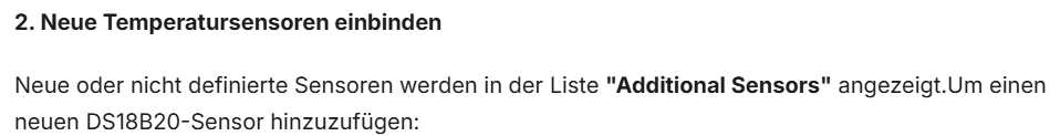

Jetzt will ich die Temperatursensoren, die vorher einwandfrei funktioniert haben, wieder einbinden. Leider kann ich beide nicht mehr finden und auch ein umstecken aufs Dimmyboard schafft keine Abhilfe.
in der Doku ist folgendes beschrieben, aber die Liste “Additional Sensors” kann ich nicht finden, oder existiert nicht:

Du musst im Nodered Dashboard unter Sensor settings einfach neu nach Sensoren suchen, dann scannt er neu und sie tauchen wieder auf.
War wohl ein BUG in der 2.0.7 wenn du eine VAN PI CORE hast, beim CORE PRO gab es keine Probleme. Einfach auf Version 2.0.8 Updaten.
