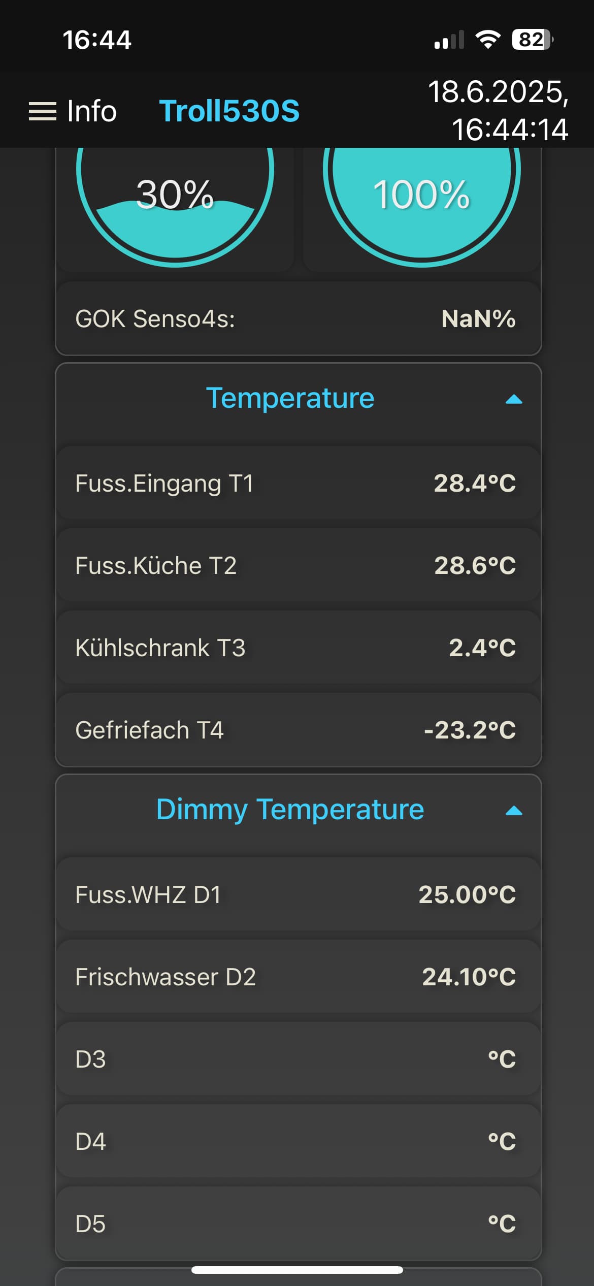

Dabei ist mir aufgefallen, dass die Temperaturanzeigen sehr schwankend, teilweise unplausibel sind und sogar manchmal ausfallen.
Sensoren : DS18B20
z.B. wird der Kühlschrank über ein unabhängigen elektronisch einstellbaren Thermostat geregelt (9 Grad ist eingestellt).
Die Temperatur im Kühlschrank und im Gefrierfach wurde mit einem IR Thermometer kontrolliert.
Der Kühlschrank zeigt ab und zu 2.4 Grad und das Gefrierfach -23,2 Grad.
Ab und zu wird irgend ein Sensor gar nicht angezeigt (N.C.)

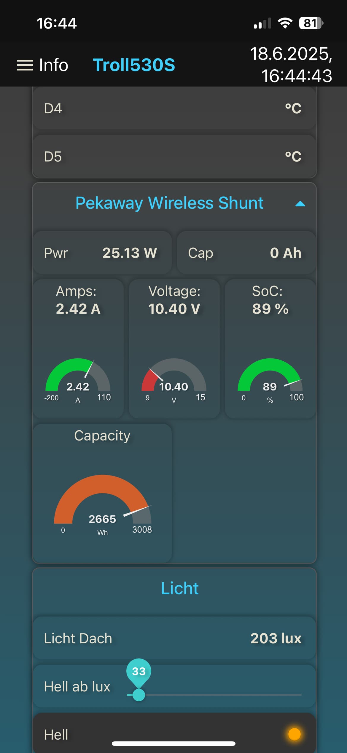

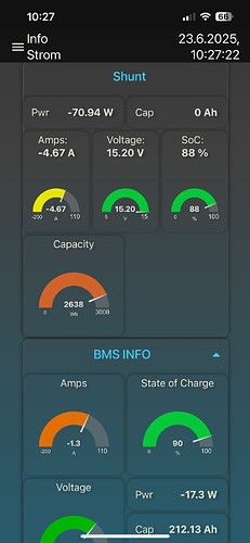

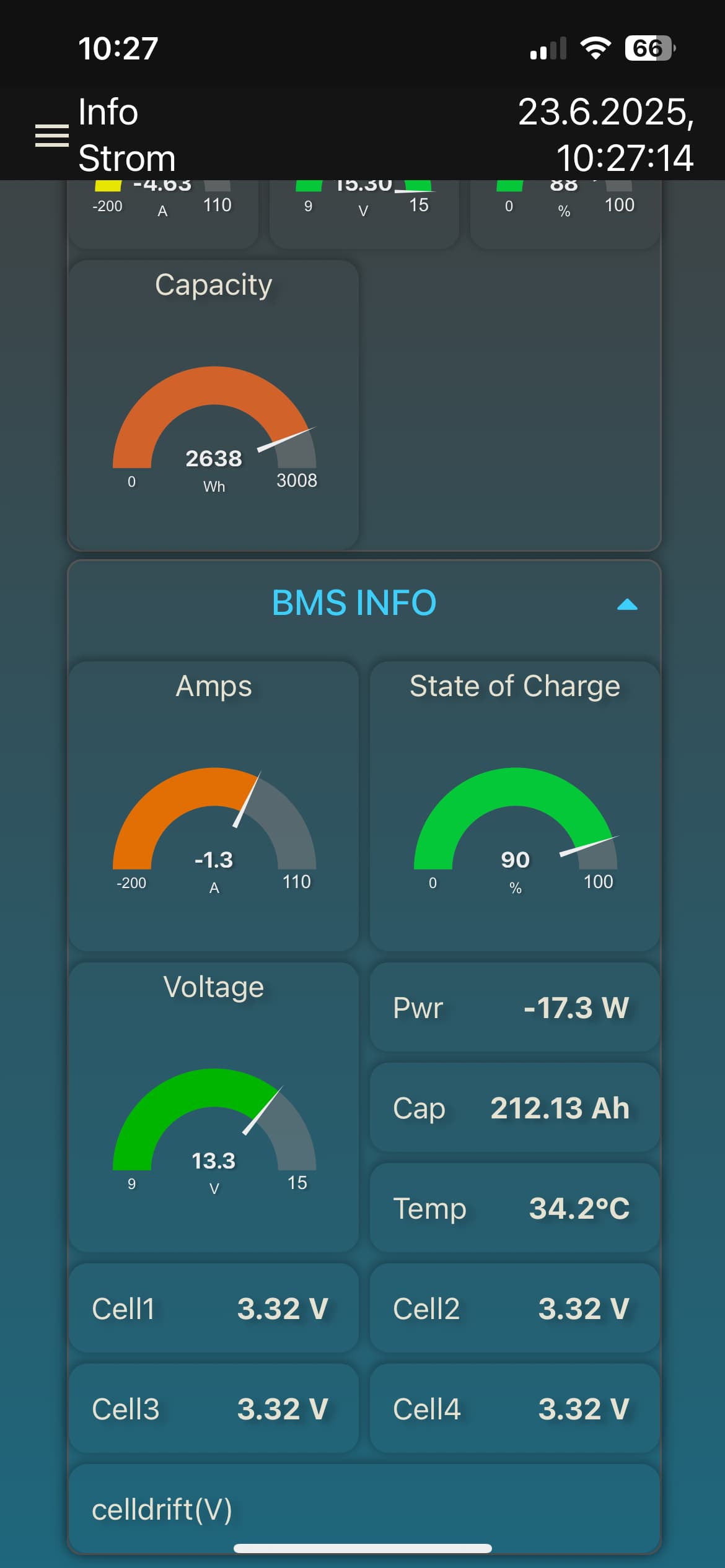

Ebenso der Shunt (verkabelt) zeigt teilweise unplausible Daten. Aktuell hätte die Batterie, 15,2 V. Diese hat aber 13.3V (Daten kommen aus dem BMS).
Dann hätte die Batterie nur noch 10,4V. Lt. BMS immer noch 13,3V.

Das die Falsche Werte liefern glaube ich nicht. Ich glaube eher, dass die Hysterese von deinem Bauteil so hoch eingestellt ist. Auch wenn du 9 grad eingestellt hast, wird das der punkt sein wo der kompressor angeht und bei temperatur x wieder ausgeht. Je nachdem wo der Sensor sitz, kann auch die Außentemperatur eine rolle spielen. Kenne das von meiner Kühlbox, wenn es super warm ist, kühlt diese weiter runter. Laut display der kühlbox noch zu warm, aber es ist viel kälter.
Mit IR messen ist aber auch so eine Sache, grade bei Oberflächen die spiegeln kommt da gerne misst raus.

Das mit der Hysterese glaube ich nicht, daß der eingestellte Wert von 9 Grad auf 2.4 Grad runter geht und die Gefriere -23,2 Grad.
Aber ich messe das bei Gelegenheit mit einem Laser Thermometer nach.
Das Gleiche Problem habe ich jedoch auch bei dem verkabelten Shunt.
Wie du siehst, ist die Spannung mal 15,4V, mal 10,4V. Das BMS der Batterie zeigt korrekt 13,.3V an.
Woher kommt das ?

“Das mit der Hysterese glaube ich nicht, daß der eingestellte Wert von 9 Grad auf 2.4 Grad runter geht und die Gefriere -23,2 Grad.”
Naja dass der gefriere auf -23 grad geht, kommt vom kühlen. Wenn der Kühlschrank bis auf 2,4 grad runter geht, geht auch der Gefrierfach runter.
Das ist ja ein Kreislauf.
Sonst Temperatur Sensoren raus und mal bei gleichbleibender Raumtemperatur testen was da passiert.

Spannungs Unterschiede zwischen BMS, Solar, Shunt, ja aber das sind dann ein paar mV (Messfehler :wink: ) wer misst misst misst :slight_smile:
