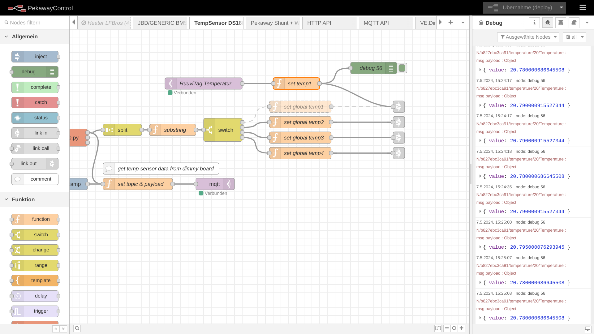

Jetzt möchte ich diese Temperatur als Temp1 im Van Pi System haben.
Also dass sie mir auf dem Pekaway Display und auch für die Heizungssteuerung anzeigt.
Ich habe versucht den Temp1 Sensor im TempFlow zu deaktivieren und habe einen seperaten Flow mit MQTT in und einer Funktion Node für global.set temp1.
global.set(“temp1”,);
return msg
Mir zeigt es bei der Temperatur nichts an. Was mache ich falsch?
Bei dem debug kommt die Temperatur raus, jedoch mit sehr vielen Nachkommastellen. Wie kann ich diese kürzen?
Bin noch totaler Anfänger in NodeRed
Zeig mal bitte den Inhalt deiner Function Node.

Jetzt kommt im Debug nichtmehr so viele Nachkommastellen, dafür nur noch zwei. Aber vorher war die Schrift blau mit value und jetzt ist sie rot?
Hier der Inhalt der Function Node:

Auf dem Pekaway Display und auf der Heizungsseite wird die korrekte Temperatur von aktuell 20.1 Grad angezeigt.
Im Dashboard steht seit gestern Abend 21 Grad (soviel war es als ich den Flow gespeichert hatte).
An was könnte dies liegen?
Weiter ist mir aufgefallen, dass der Temperaturwert auf der Heizungsseite alle ca 15 Sekunden verschwindet und NoTempSensor steht und danach wieder kommt.
Im Flow “Sensor Dashboard” werden alle 30s die globalen Variablen für die Temperaturen ausgelesen und im Dashboard dargestellt.
In DS18B20 Flow gibt es noch eine Function, in der alle globalen Temperatur variablen auf “” (leer) gesetzt, bevor sie neu geschrieben werden. Das ist so, damit man sehen kann, dass keine neuen Werte mehr gekommen sind und irgendein Problem vorliegt.
Deswegen wird bei dir die Variable regelmäßig geleert, bis dann über MQTT ein neuer Wert kommt und gesetzt wird.
EDIT: Du kannst in Node-RED mit STRG+F die Suchfunktion öffnen und dann nach
global.set(“temp1”
suchen, dann werden dir alle Nodes angezeigt, in denen die Variable geschrieben wird.
