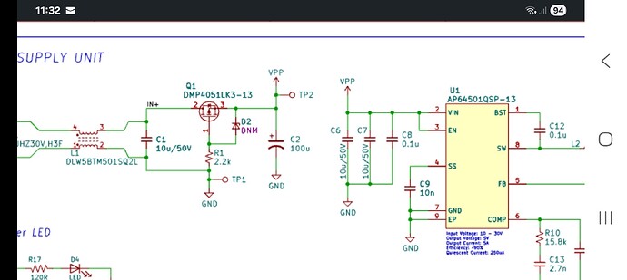

Das hört sich stark nach Spannungs Versorgung an, du könntest mal schauen ob aus dem Netzteil des Core sichere 5V rauskommen, irgendwo auf der Platine gibt es dafür einen Messpunkt, die 12 v fürs Display sollten nicht das Problem sein, die sind einfach nur durchgeschaltet.
Wenn das Netzteil ein Problem hat, kannst du vorerst nur mit usb einspeisen.
Zum Display kann ich nicht mehr sagen, da habe ich noch nicht soviel Erfahrung
Da gibt es einen TP2 da sollten die 5V anstehen
Danke, sobald das Wetter es halbwegs zulässt, werde ich den Messpunkt suchen und mal nachsehen.
