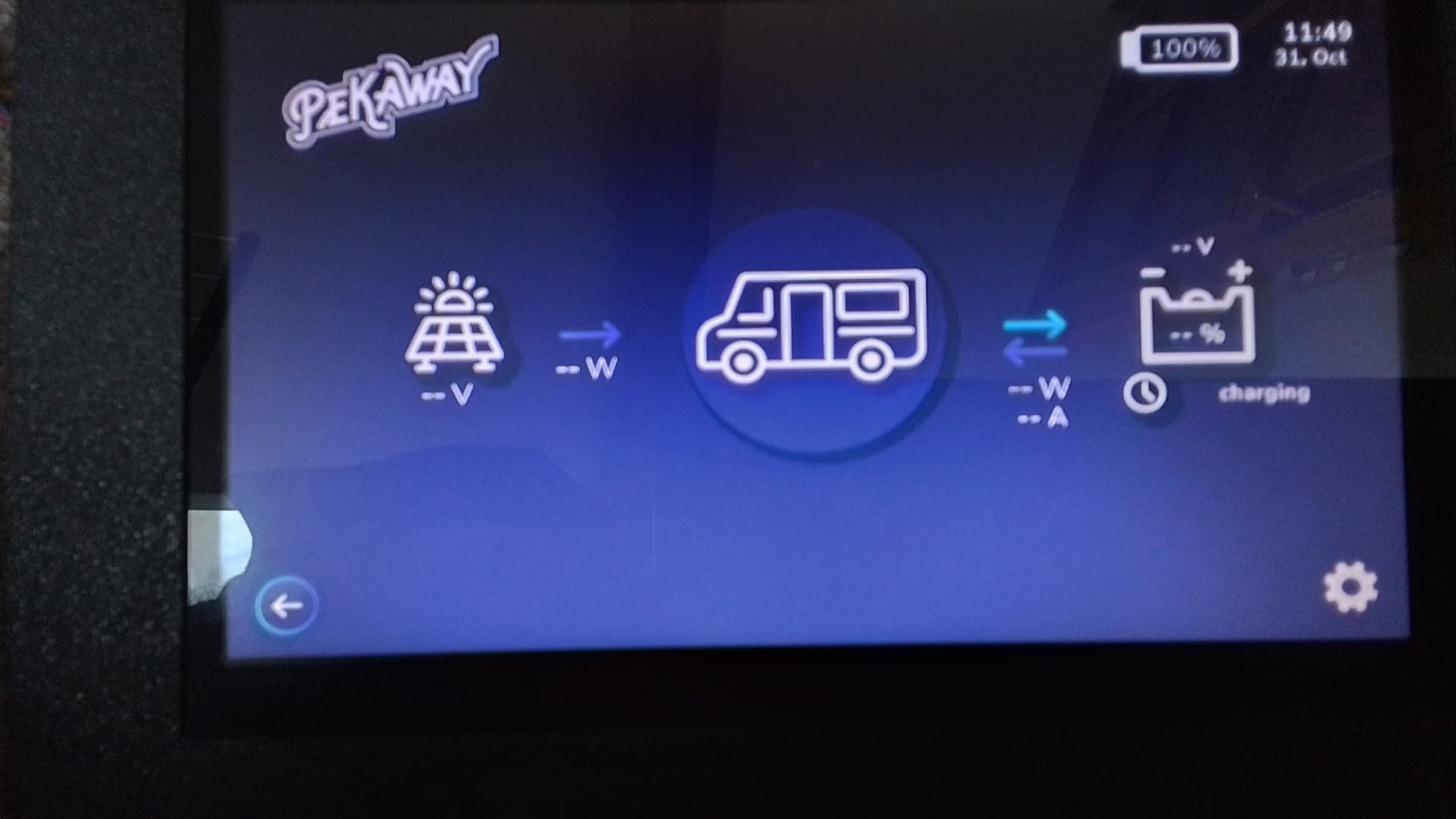

Ich hab hier das Pekaway Touchdisplay an einem Vanpi Core laufen.
Mein Problem ist das mein Display nichts anzeigt unter Energie.
Keine Volt ,Soc oder sonstiges.
Der grüne Punkt ist da und die Relays lassen sich auch schalten.

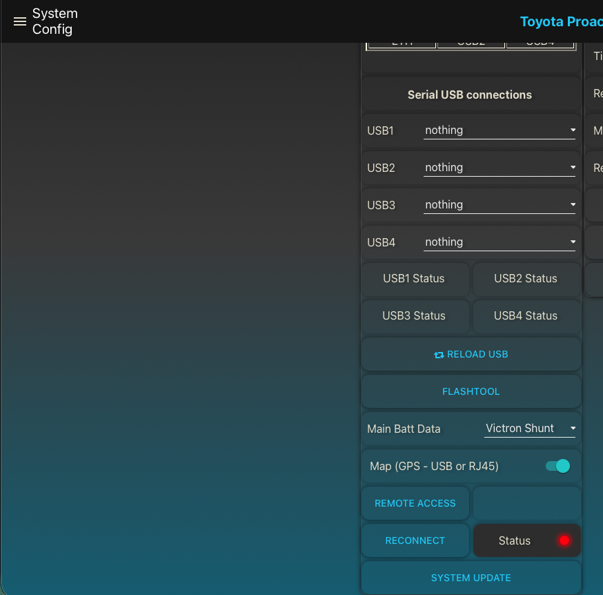

das hier auch ausgewählt?
Ja Seriel USB VE Direkt ,Main batt data auf victron shunt gestellt.

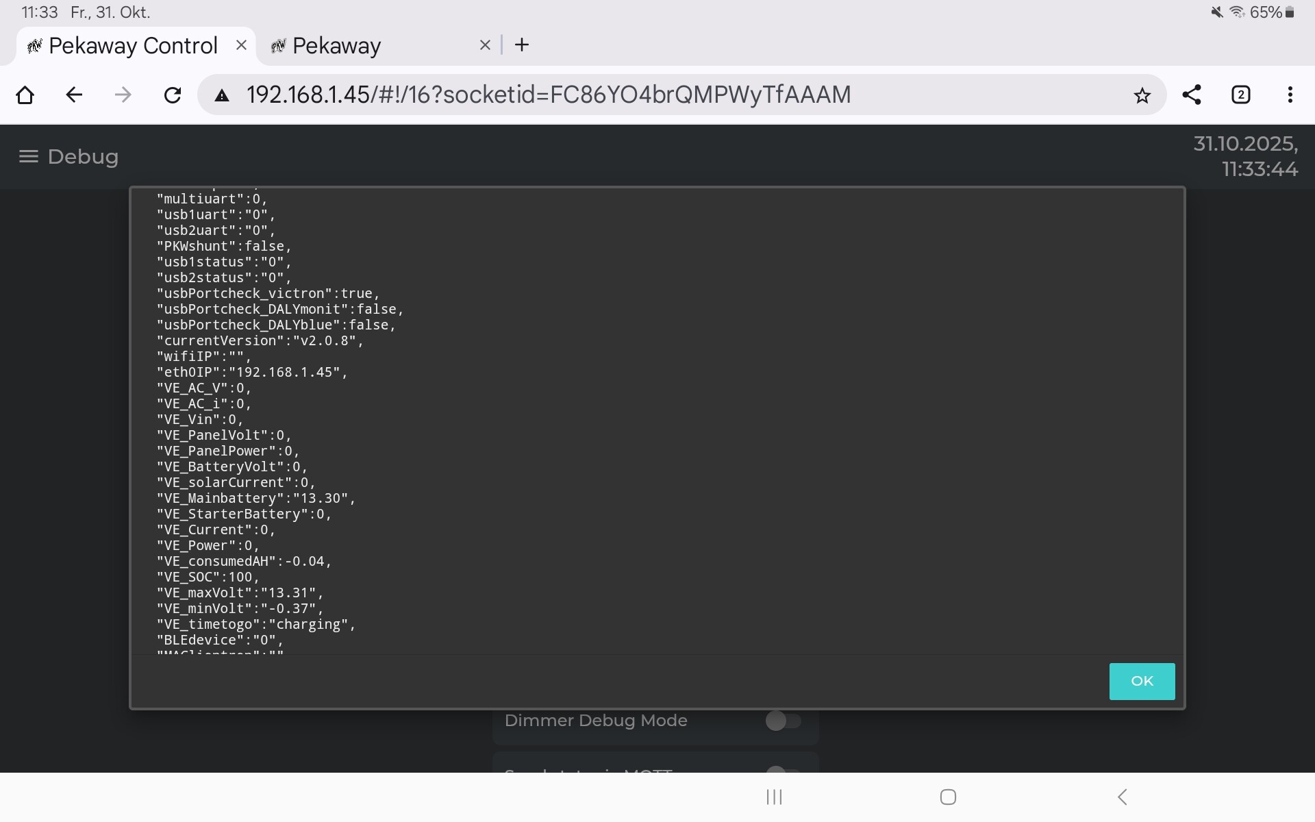

ok dann poste bitte mal was in den globalen variablen
.) MainBattVolt
.) VE_Mainbattery
.) BATTvolt
.) VE_BatteryVolt
drin steht

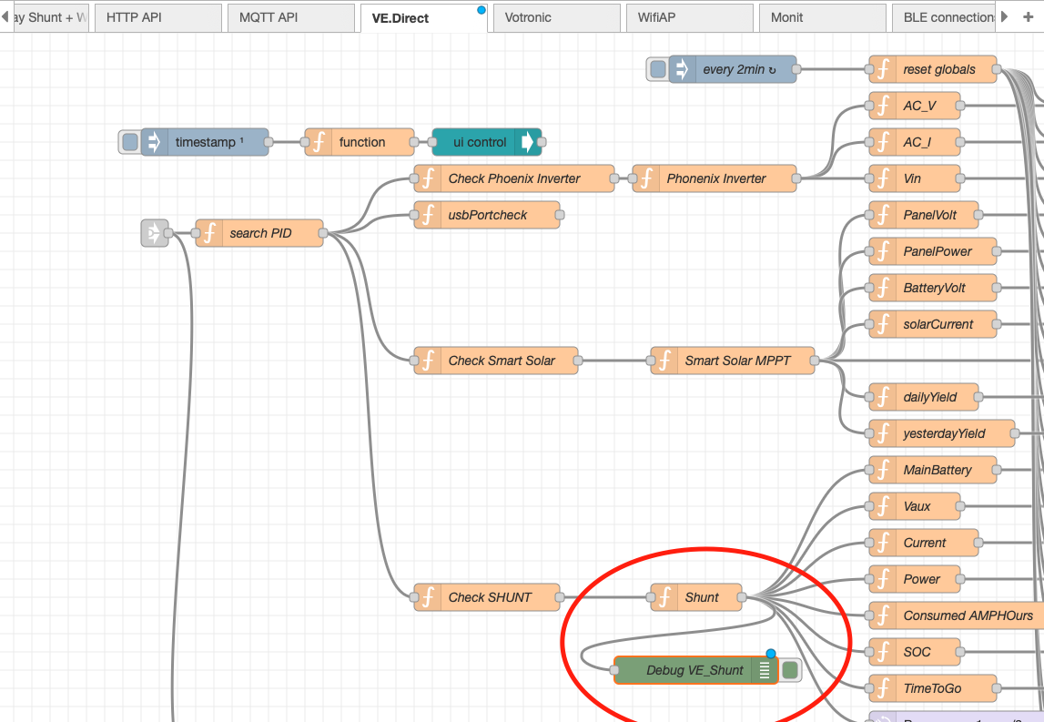

Unter Config → Debus → Set Global Variables (mit str + F kannst du dann suchen)

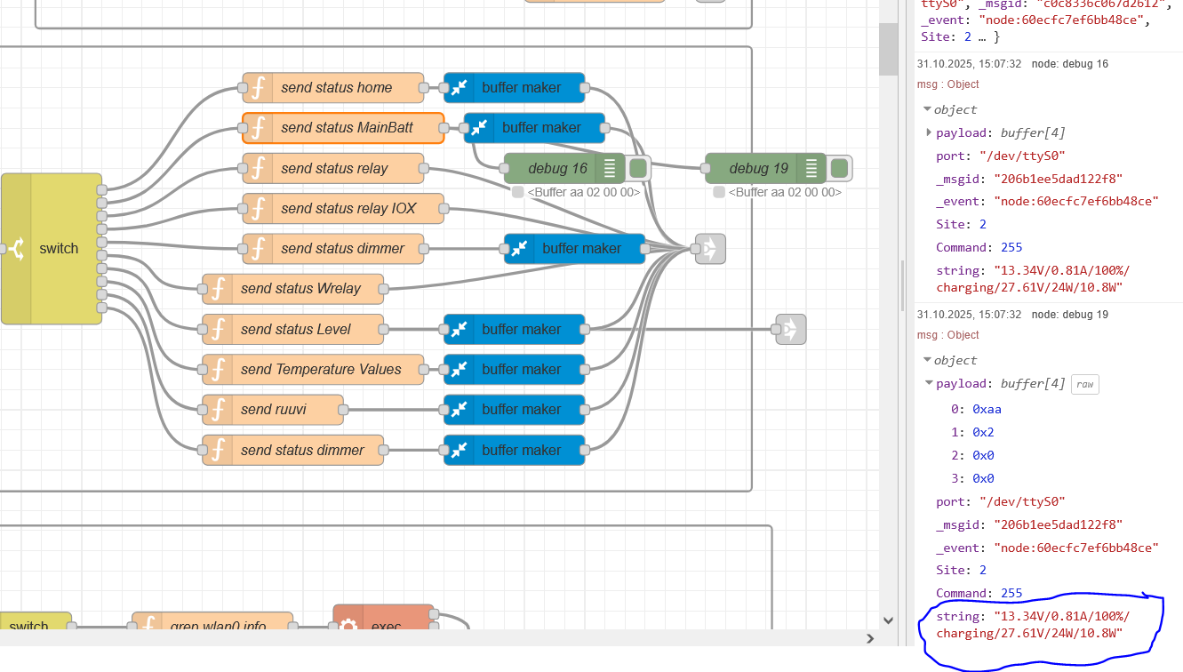

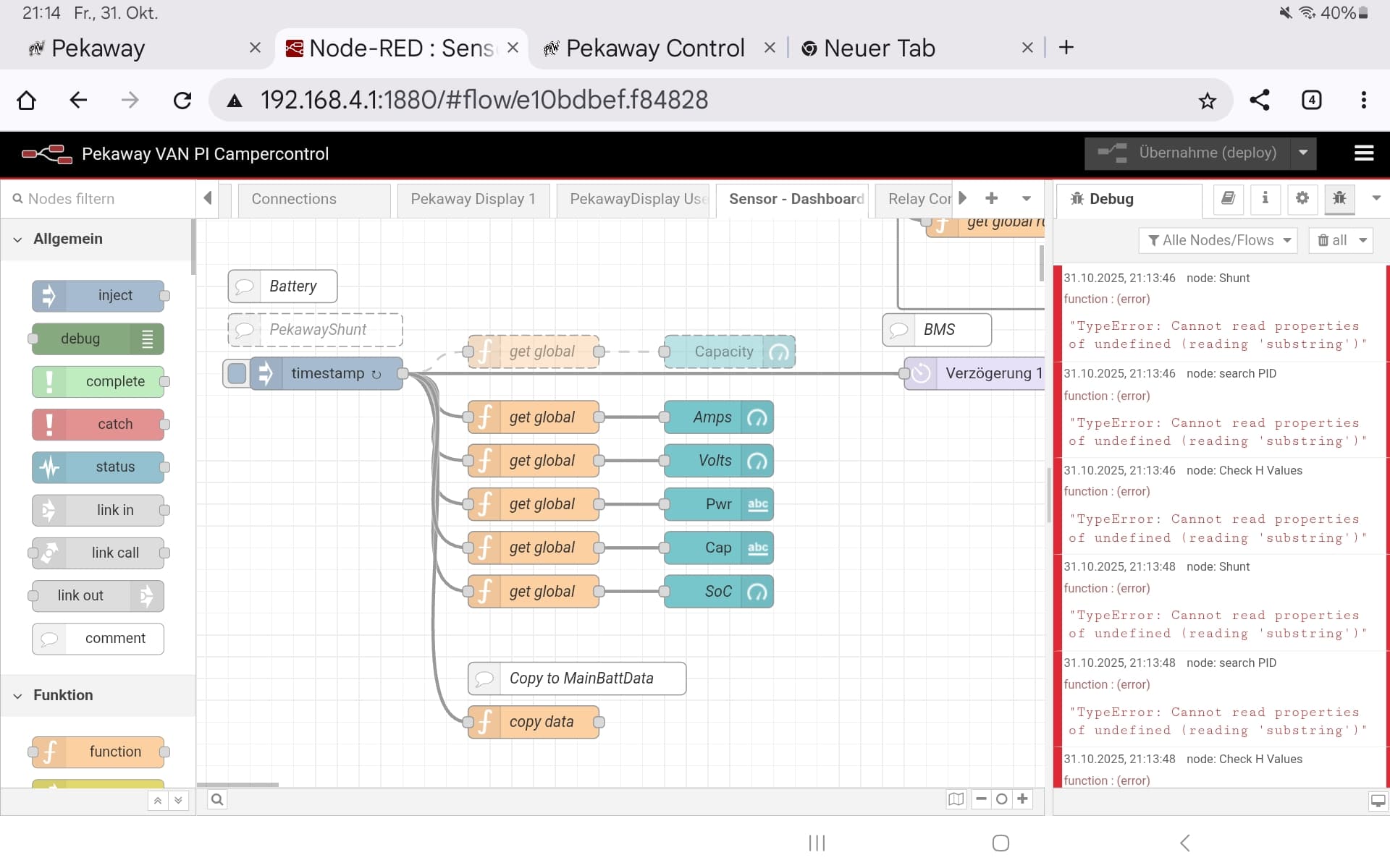

häng mal aud der Displayseite ein debug dahinter, dann soltest du soetwas bekommen.

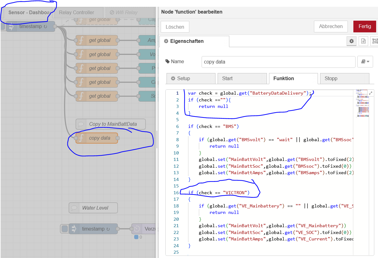

In send StatusMainBatt stehen alle erwarteten Daten global.get”*****”
dann musst du suchen nach global.set um zu sehen wo die Daten übergeben werden,
bzw. welche Vorraussetzung erfüllt sein muss daas die Daten nach Mainbatt geschrieben werden.
ich kann das leider nicht mehr nachvollziehen da ich meine Daten direkt nach MainBat schreibe
wenn die Daten an die richtige Stelle kommen, dann klapts auch mit der App
so wie das aussieht wird das hier übergeben
So wie es aussieht fehlt die PID des Shunt IP 65 500A 50mv
aber du bekommst ja werte
die stehen ja schon in den variablen
häng mal da eine Debug node an und poste dann das ergebnis
