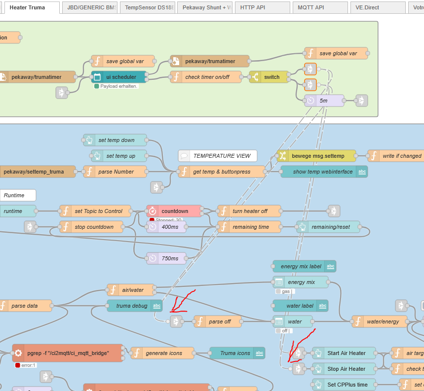

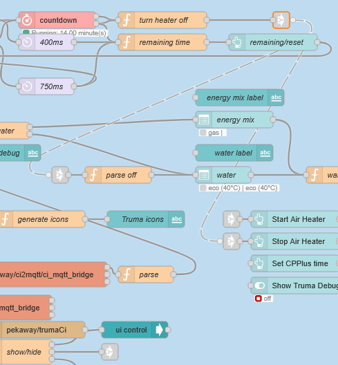

Also die Truma wird über den CI bus nur können, was die Implementiering des Truma Bedienteils zulässt.
Alternativ könnte man auch mal nen bsichen im Netz wühlen, viele Wohnmobile haben diese drin und auch einen CI Steuerung.
Bspw Hymer am Lichtpanel und VW bei Grand Cali.
Ich denke das Wasser schon gehen sollte.
So wie ich das sehe wirkt der Timer auf beides. er ist sowohl an der Heizung angeschlossen als auch vor dem Boiler
der countdown Zähler (Runntime) wirkt auch auf beides
Ist eventuell im Winter doof wenn du Heizen möchtest und hast den Timer gestellt um den Boiler abzuschalten, und dann geht alles aus. das muss man im Betrieb testen, oder du kopierst dir den Timer nur für den Boiler. Wobei ich nicht weiß ob beim Boiler auch Air Heater gestartet werden muss. ???

In V2.0.8 ist das schon behoben

Es ist leider so, dass wir nur implementieren können, was der CI-Bus bzw. Truma uns vorgibt. Eine reine Lüftersteuerung ist da allerdings nicht dabei. Die Timer regeln wir ja intern über NR, Boost geht aber leider auch nicht.
Ich hab die Timer für Heizung und Wasser getrennt in der v2.0.8, also werden die nur noch einzeln gesteuert und hängen nicht mehr zusammen.
