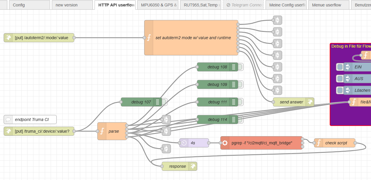

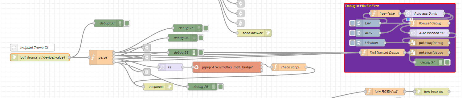

Hallo Arno, an welche Stelle muss der Debug rein?
Bei mir sieht das so aus!
Ich habe da einen userflow draus gemacht weil ich soviel auf der Seite geändert habe, der sollte beim Update auf jeden fall mit genommen werden. :slight_smile:
diese Parse Node ist übrigens die die auf der Einen Seite war, ich weiß nicht ob ich da das Original, oder die geänderte habe.

Bei mir wird der put schon gar nicht angesprochen, somit kein einziger debug:
Wenn ich in der App die Temperatur wähle und einschalte, ausschalte, kommt die Antwort.
{"value":0}
{"topic":"CI/devices/TrumaCombiHeater/control/full","value":{"air_target":12,"air_mode":"normal","water":"off","energy":"gas","powerlimit":900,"runtime":0}}
{"value":{"status":"ok","device":"full","value":{"air_target":12,"air_mode":"normal","water":"off","energy":"gas","powerlimit":900,"runtime":0}}}
{"value":0}
{"topic":"CI/devices/TrumaCombiHeater/control/full","value":{"air_target":"off","air_mode":"normal","water":"off","energy":"gas","powerlimit":900,"runtime":0}}
{"value":{"status":"ok","device":"full","value":{"air_target":"off","air_mode":"normal","water":"off","energy":"gas","powerlimit":900,"runtime":0}}}
bzw direkt inter dem HTTP put
29.11.2025, 14:46:40node: debug 107
