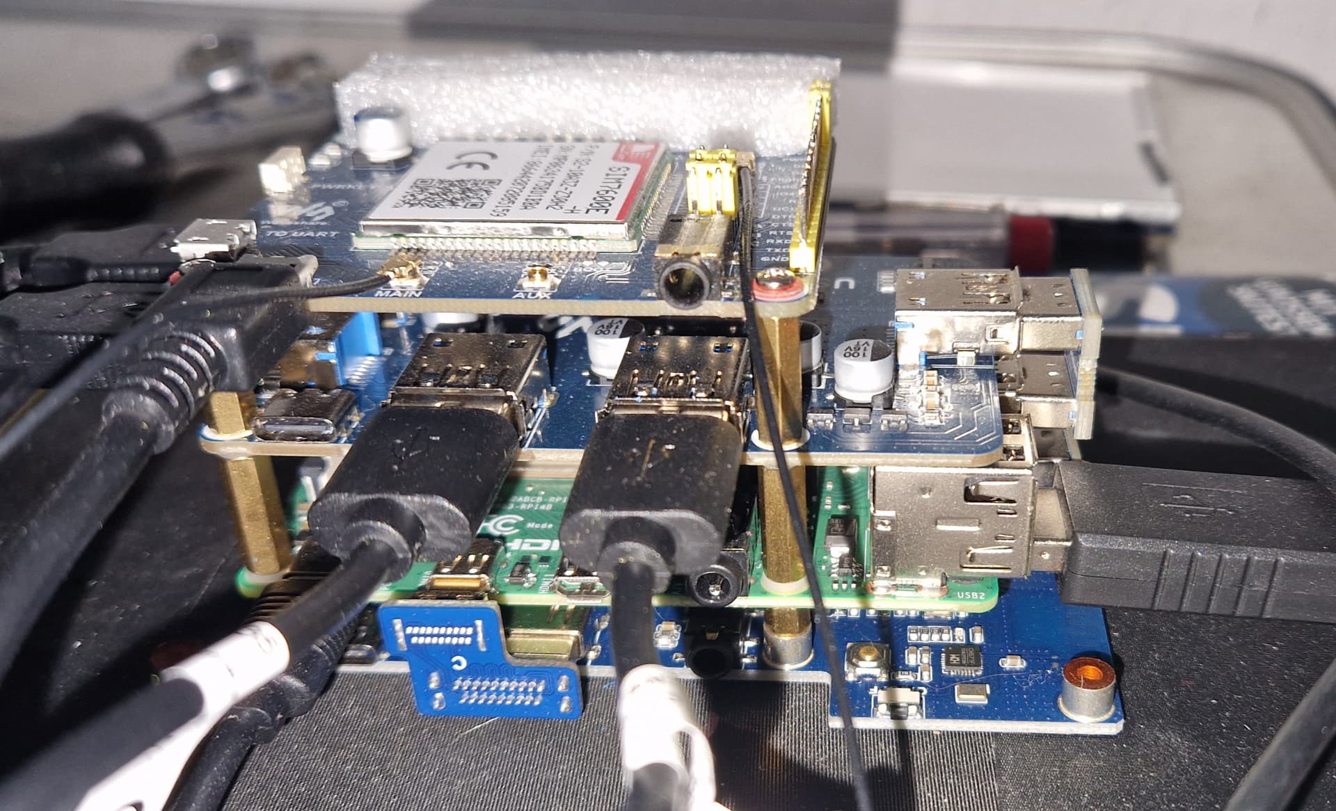

Welche Platine hast du ganz unten sitzen ?
Ist das nen USV Board ?

Ich habe zwei mal die VE.direct Schnittstellen Erweiterung dran, da alle Geräte von Victron sind (Sind auch alle 8 Ports belegt, mein Glück das nicht alle Geräte VE.direct haben ^^). Habe zwei mal den Pekaway Autotherm Adapter für die beiden Standheizungen. Victron GX Tank 140 (Tankfüllstandssensoren) und GPS/LTE Modem an USB.
Aufbau ist HDMI Touch Display an den USB3-Port. Am zweiten USB3 Port ist der USB-HAT angesteckt. An den beiden USB2-Ports hängen die beiden Autotherm Heizungen.
Am Waveshare USB-HAT ist sind dann die beiden Victron VE.direct Erweiterungen, Victron GX Tank 140 und am letzten freien Port hängt das Waveshare GSM/LTE/GPS-Modem.
Am RJ45 hängt dann noch ein Ethernet Relay Modul (RTU/Modbux TCP) von Waveshare. Damit ist alles belegt und ausgenutzt. Habe dafür kein VanPi Core Board.
