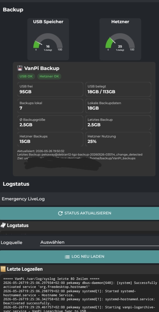

Ich hab mir das RaspberryBackup installiert und mach regelmäßig Backups von allem und zusätzlich noch von daten die sich geändert haben (keine logs oder so), das speicher ich auf einem USB Stick und sende es nachts auf meinen Speicher ins Internet…
Ich muss nur noch kontrollieren, dass der Aufräumskript funktioniert, wenn er mal so 50% voll ist..
