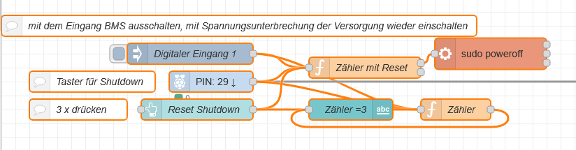

Also ein shutdown über einen digitalen Eingang zu realisieren ist kein Problem, habe ich gerade gebaut. 3x tasten = shutdown. Mit einem Reset im vanpi kannst du den wieder auf 0 setzten fals du es dir nach den 1. Oder 2. Tasten anders überlegt hast. :grinning_face:
Danke für die Info!
Muss ich mir anschauen…
Aber was meinst mit reset im Vanpi
Ein Button auf dem Dashboard
Ich hab dir mal den Flow rausgepickt. nicht wundern wegen BMS, ich bin auf der Basis Pi Zero ein BMS am bauen.

Den Eingang musst du bei dir anpassen, der kommt ja vermutlich vom MCP.
