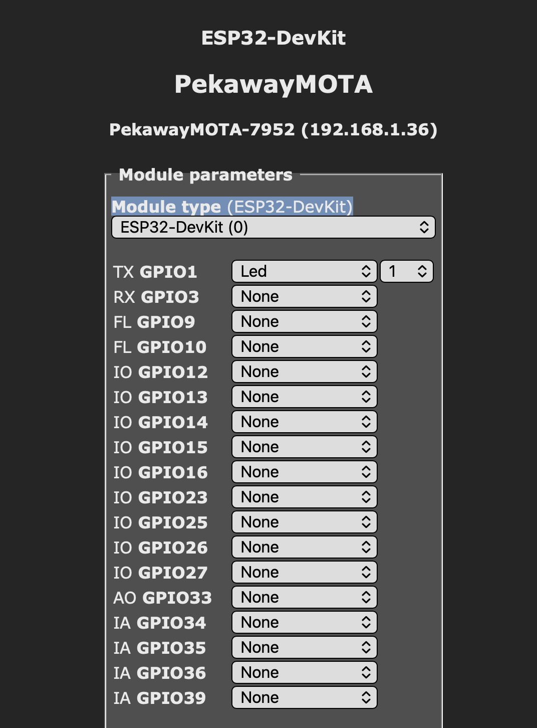

ich habe ein Pekaway Hardware Dimmy, das ich im Standalone-Modus verwenden möchte. Ich habe es bereits erfolgreich über Matter mit Home Assistant verbunden.
Nun habe ich begonnen, den Temperatursensor zu installieren. Allerdings weiß ich im Menü „Modultyp (ESP32-DevKit)“ nicht, welches Element ich auswählen muss, damit der Sensor korrekt funktioniert und die Temperatur angezeigt wird, sodass sie anschließend von Home Assistant übernommen werden kann.
Hat jemand ein Pekaway Dimmy-Modul ohne Hauptplatine im Einsatz und kann mir weiterhelfen?

die Temperatursensoren sind one-wire Sensoren (DS18B20), das müsste auch zum auswählen vorhanden sein eventuell teilweise mit x als Platzhalte geschrieben….
Und liegen glaube ich auf D4 (IO16).
Da kannst du 2 Stück einfach paralell anschließen….
