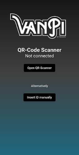

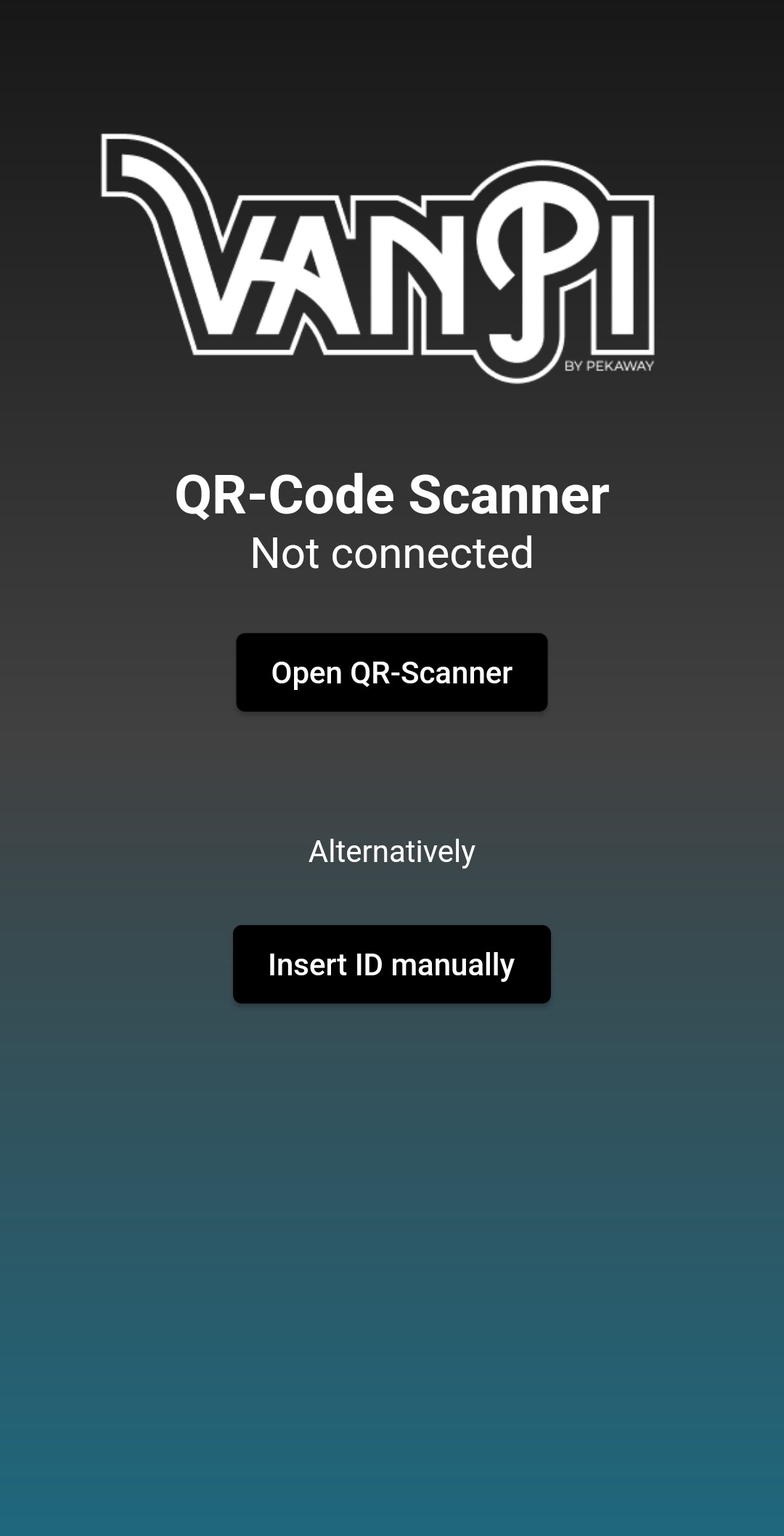

Ich habe die IOT Bridge in betrieb genommen und wohl auch erfolgreich mit dem Van Pi Control Netzwerk verbunden.
Kann mir jemand sagen wie man dann die IOT Bridge App in Betrieb nimmt? Von welchem QR Code und welcher ID ist die Rede?
Gruß Christian
Hey Christian,
das ist die alte App, für die ältere IoT-Brigde (2G Version).
Du brauchst die Pekaway Connect App.
