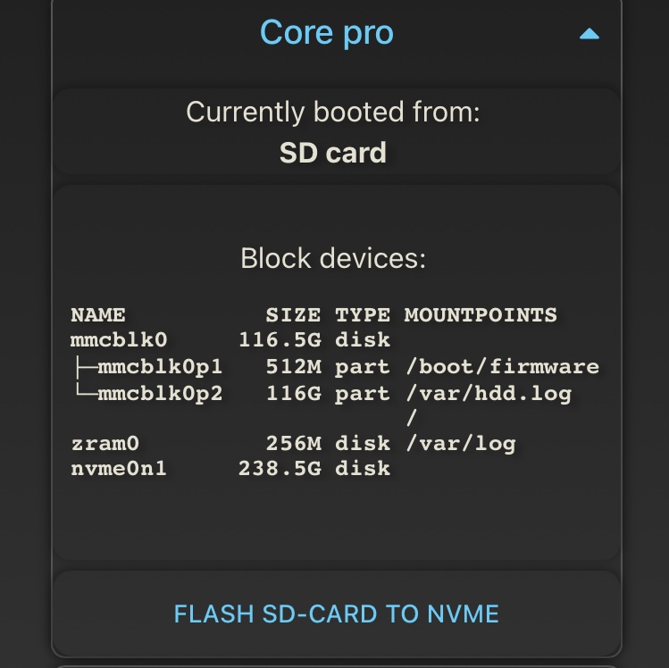

Ich hab zwar nur einen Core ,aber diesen habe ich mit dem Original HAT+ von Raspberry und der Original SSD von Raspberry 256GB aufgerüstet.
Da du Ja schon einen SD mit dem Betriebssystem hast ,im System auf Update und da steht Core Pro Flash SD to Nvme .
Das funktioniert ,allerdings hat es bei mir 30 minuten gedauert bis ich die SD entnehmen konnte .
Es wird alles erklärt wenn du auf den Flash button gehst.

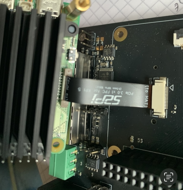

Hallo Peter,
ich habe an meinem Core Pro ebenfalls eine NVME nachgerüstet. Ich habe das Original Raspberry Nachrüstkit genutzt.
Man benötigt ein Flachbandkabel, dass die Kontakte an beiden Ende auf der gleichen Seite hat. Ich habe dies genommen:
Das kürzeste der drei Kabel passt super.

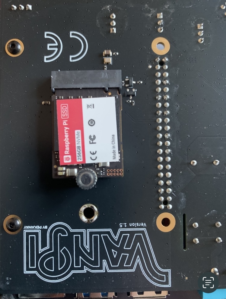

Hat der Pro nicht den M.2 Slot auf der Rückseite des Core Pro PCB ? Oder ist der nur da wenn man die SSD mit bestellt ?
Doch, der M.2 Slot ist da. Zumindest war es bei mir so.
