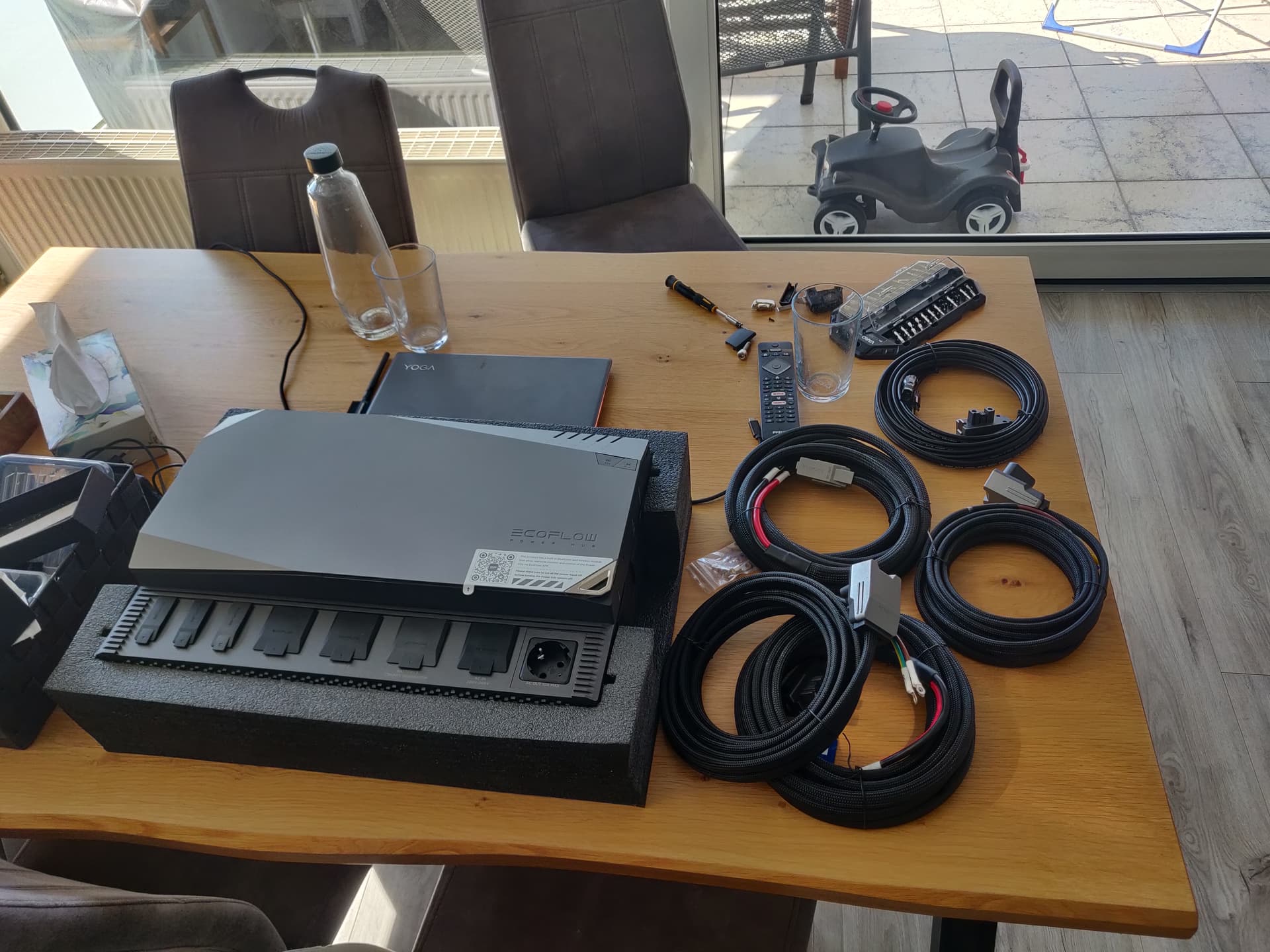

Mein Power Hub ist heute endlich gekommen und ich bin nach dem Auspacken erstmal hellauf begeistert. Leider fehlt mir aktuell noch das Kabel für die Batterie (und das ist auch eines der größten Mankos an dem Ding), man ist an die Ecoflow Batterien gebunden.
Oder zumindest an eine (man kann einen der PV Eingänge natürlich auch nutzen, aber darüber hast du leider auch Ladeverluste.)
Der 5KVA Power Hub ist sogar damit angegeben, dass er mit 48V Lichtmaschinen geladen werden kann (wobei ich nicht weiß ob der hier auch nur einen der drei Multi In nutzt, oder direkt an den Batterie IN)

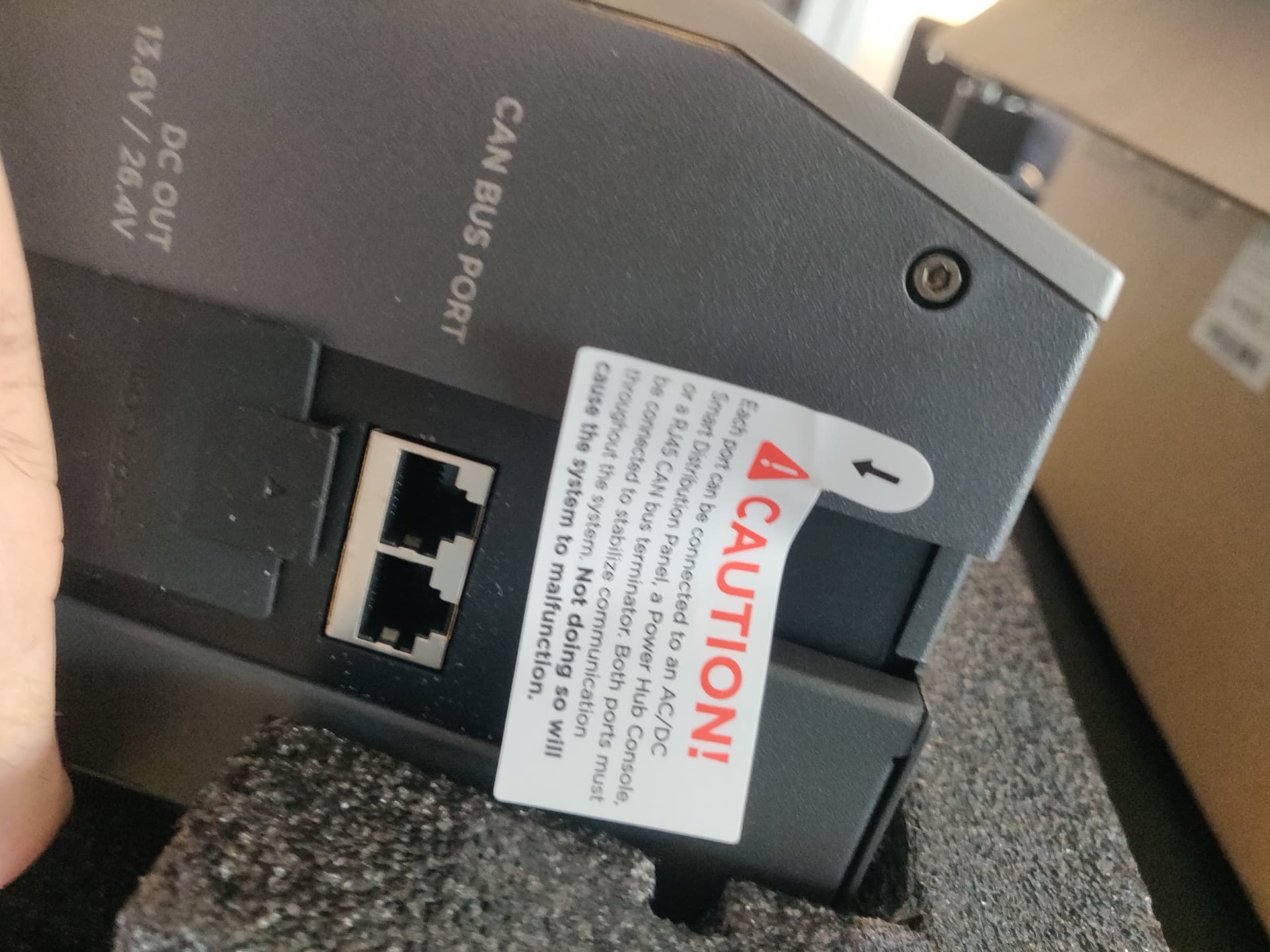

Hast du schon gefunden wie der RJ-45 beim Ecoflow belegt ist ? Das ist ja alles andere als ein genormter Steckverbinder für den Can. Auch zu Terminierung finde ich nichts.
Kommt hier direkt RV-C ?
Ist das nen high oder lowspeed Can ?
Es wird auf jedenfalls von einer Terminierung gesprochen, die im Fahrzeugbereich ja nicht üblich ist.

Bezüglich der Belegung des Steckers meinte ich die Ecoflow Einheit. Diese nutzt auch eine RJ-45 für den Can Bus
ein wenig habe ich hier schonmal gefunden.
https://www.reddit.com/r/Ecoflow_community/s/TMzIcgbaHQ

Der Ecoflow CAN ist proprietär. Erst mit dem den Power Link im System bekommst Du eine Standard-Can Schnittstelle.
https://manuals.ecoflow.com/us/product/power-link?lang=en_US

Edit: Zwischen PIN 1 und 2 des Terminators liegt der 120 Ohm Widerstand und damit der Canbus. Jetzt muss ich mir noch nen can interface besorgen.
