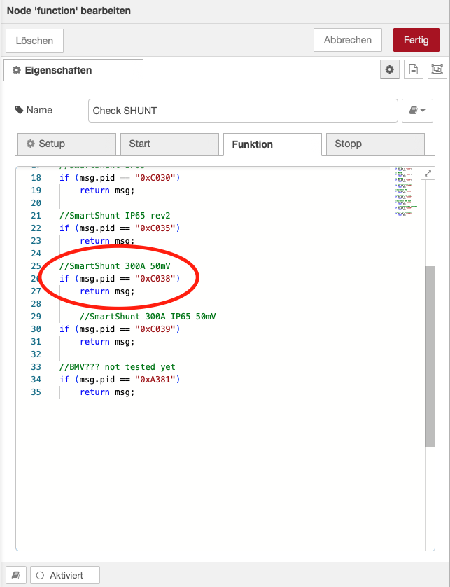

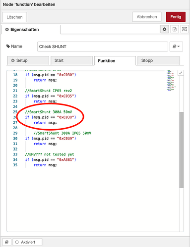

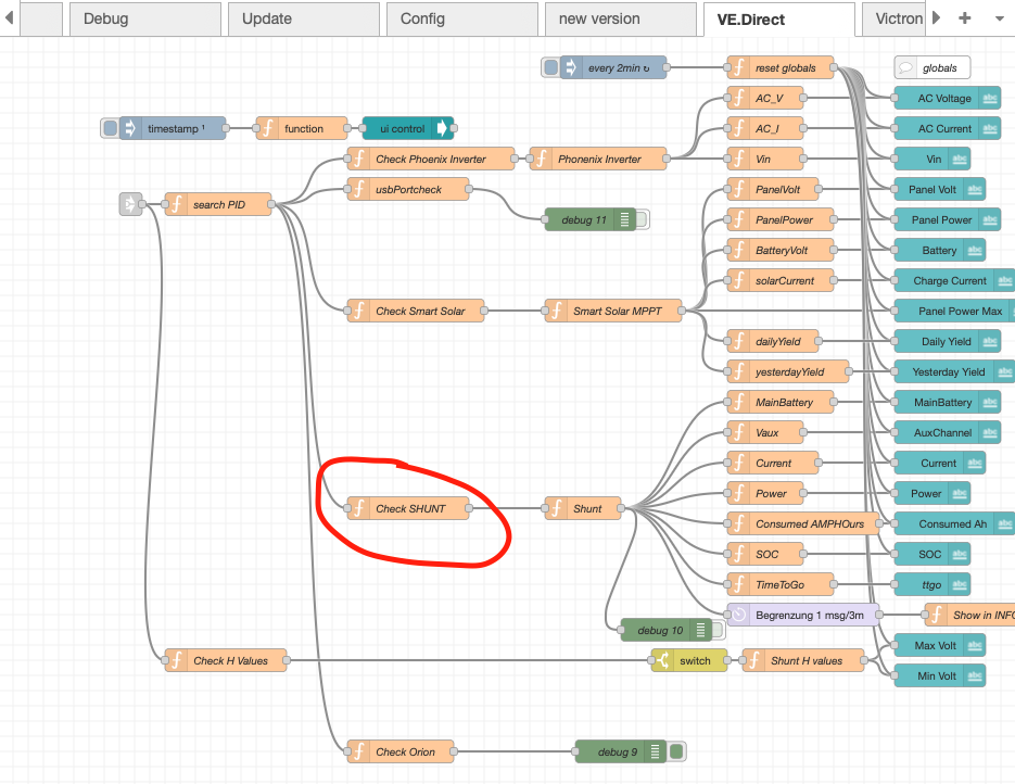

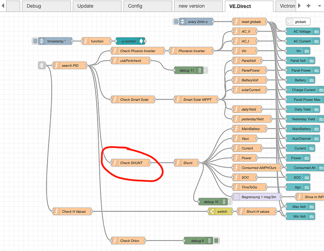

der “Victron Smart 300A” nicht … aber wenn du im Flow VE.direct die node für den Shunt was hinzufügst geht er ebenfalls
Software vom core und vom Relaisboard is ja identisch was ich gehört hab beim Community treffen
//SmartShunt 300A 50mV
if (msg.pid == "0xC038")
    return msg;
