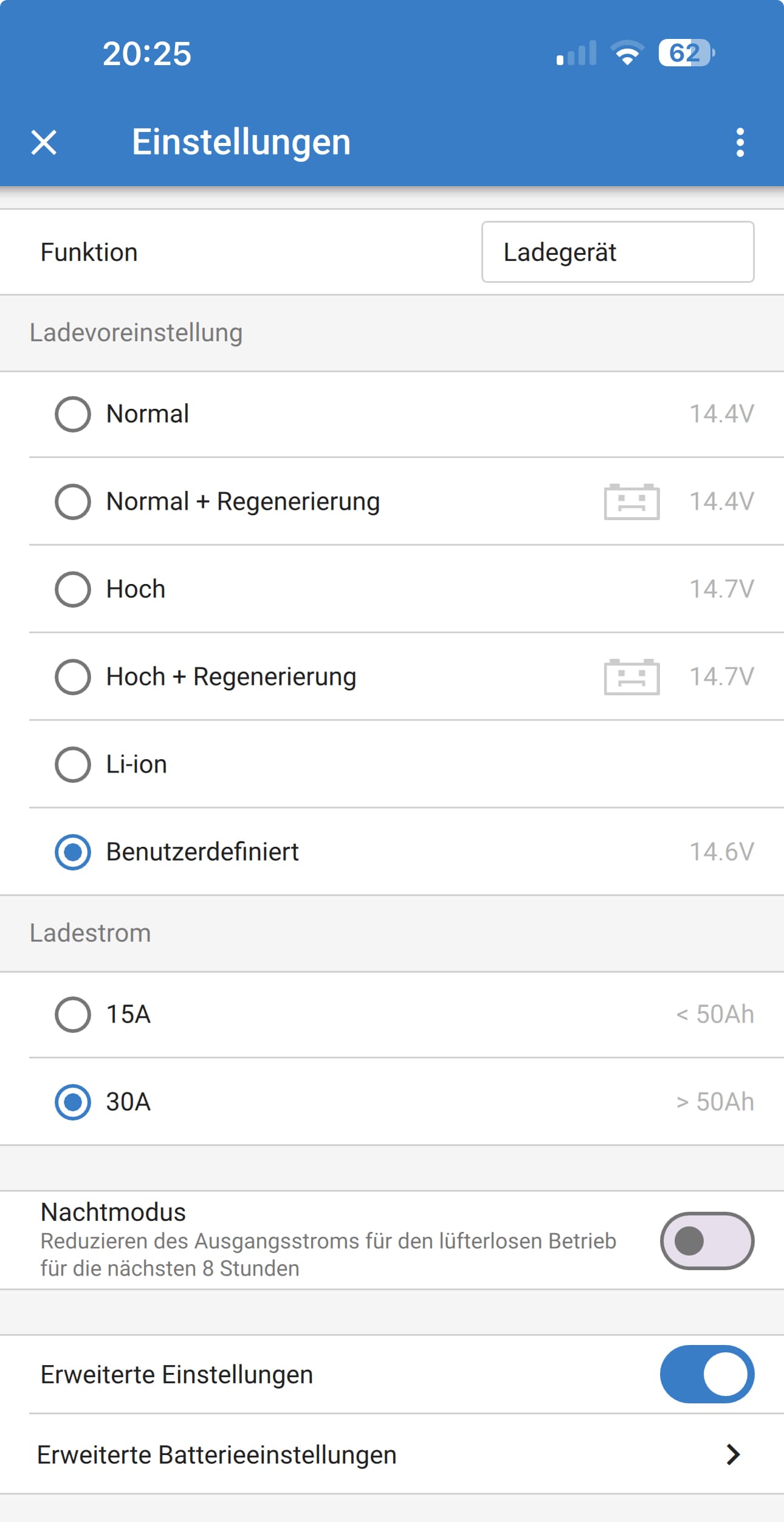

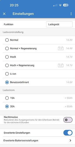

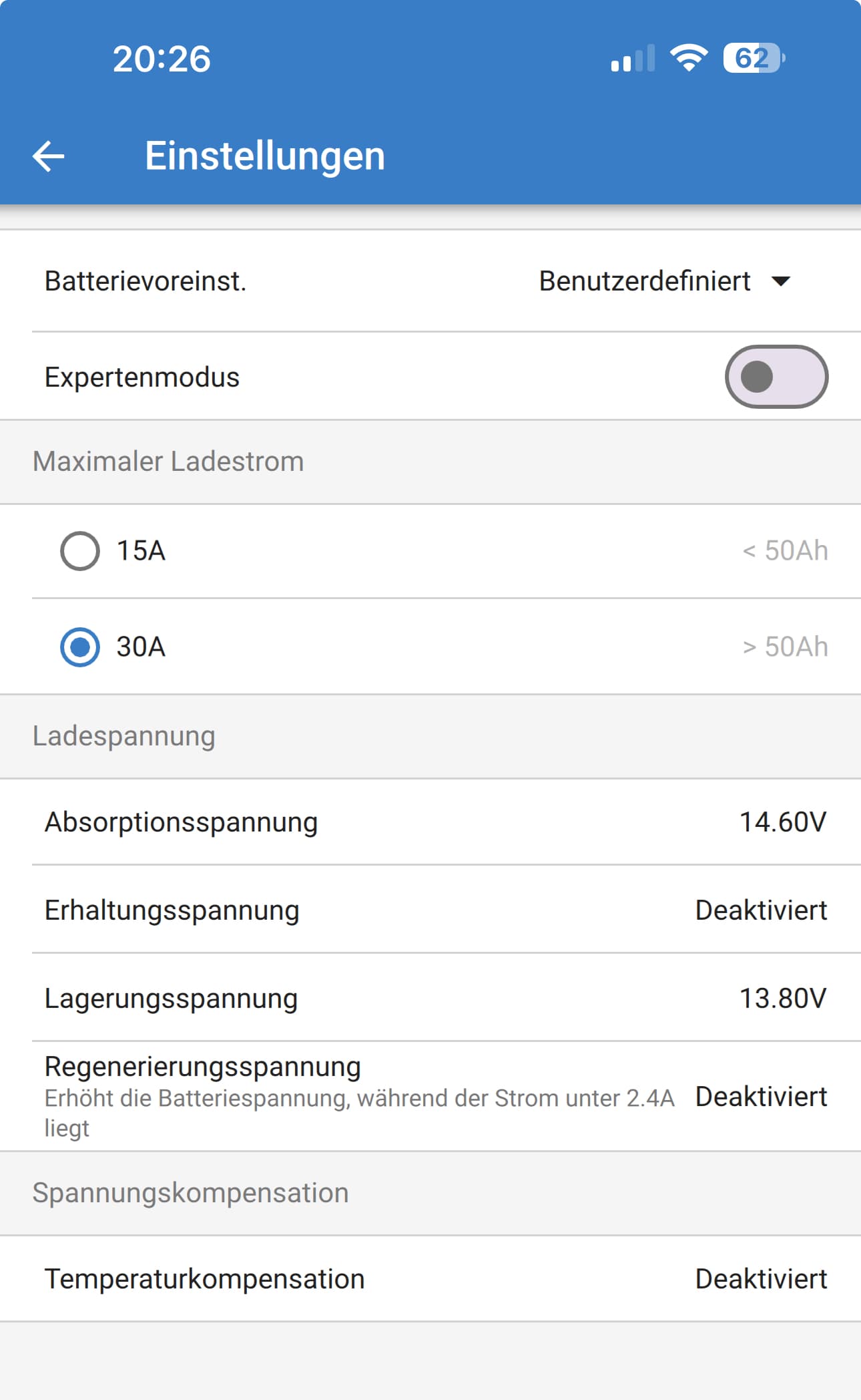

Meiner ist so eingestellt und läuft super bei Landstrom.
Bilder sind von gestern habe das Ladegerät heute Nacht mal laufen lassen läuft durch bis Voll dann greift die Erhaltungsspannung
Hi, danke für die Bilder.
Du sagst, dan greift die Erhaltungsspannung, aber die steht auf deaktiviert.
Dann kann die doch nicht greifen, oder?
Sorry meinte Lagerungsspannung
Ich habe bei mir nachgeschaut. der IP22 stand auf “normal”.
Ich habe den nun auf Li-ion umgestellt.
Ist das auch für LiFePo so OK, oder besser Benutzerdefiniert, so wie du es eingestellt hast?
Kommt auf deine verbauten Batterien an ich habe momentan Eigenbau Batterien drin.
