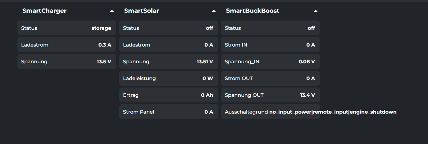

Victron Smart Solar in App anzeigen
Hi ich habe alle meine Victron Geräte - bis auf den Shunt der ist per USB - über BLE ins System integriert. Leider fehlt mir nun komplett die Idee wie ich den Solar in der App oder auch im Infobereich des WebIF angezeigt bekomme. Derzeit sehe ich alles unter dem Reiter Victron BLE wie ich den Flow auch importiert habe. Kann mir dazu jemand einen heissen Tipp geben, vielen Dank.
Wenn du die richtigen Globalen Variablen setzt, sollte das in der APP erscheinen.
für die Info Seite brauchst du noch Zusatzliche Anzeigen. so in etwar :wink:

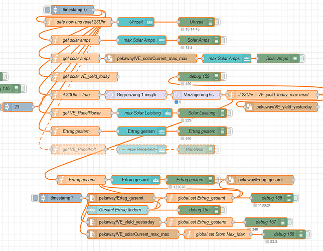

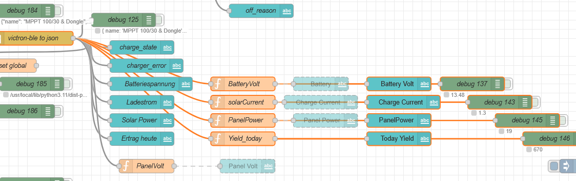

das ist mein Flow dazu. Kannst du ja mal Importieren
[{"id":"0d0409c67f973fe0","type":"debug","z":"49991b03e327f576","name":"debug 145","active":false,"tosidebar":true,"console":false,"tostatus":true,"complete":"true","targetType":"full","statusVal":"payload","statusType":"auto","x":1510,"y":840,"wires":[]},{"id":"80ced89ea0d8901b","type":"json","z":"49991b03e327f576","name":"victron-ble to json","property":"payload","action":"","pretty":false,"x":430,"y":660,"wires":[["7d8086db60fc2401","57312b1e430b0b0b","518ff16e87d30092","10f1420d7424d37c","a9da328a81a44d03","ac5f8ab4bcf4b03f","53df463782b0e40b","59d10384827cb96e","92fed94bbc81ba97","bf9479a8b7c9cd9e","7b2b489e55737a48","070cfe6e3d395d95","e5d380d8b84fc466"]]},{"id":"bf9479a8b7c9cd9e","type":"function","z":"49991b03e327f576","name":"BatteryVolt","func":"msg.payload = msg.payload.payload.battery_voltage;\nglobal.set(\"VE_BatteryVolt\",msg.payload);\n\nreturn msg;","outputs":1,"timeout":"","noerr":0,"initialize":"","finalize":"","libs":[],"x":890,"y":760,"wires":[["e0af51b9db361cbd","8efd2d05b3c97064","e561f800cf5be2a3"]]},{"id":"7b2b489e55737a48","type":"function","z":"49991b03e327f576","name":"solarCurrent","func":"msg.payload = msg.payload.payload.battery_charging_current;\nglobal.set(\"VE_solarCurrent\",msg.payload);\nglobal.set(\"mppt_pv_amps\", msg.payload)\nreturn msg;","outputs":1,"timeout":"","noerr":0,"initialize":"","finalize":"","libs":[],"x":890,"y":800,"wires":[["a4afbbc6480665a1","96b26104237c7c50","e6234fa6d875a094"]]},{"id":"92fed94bbc81ba97","type":"function","z":"49991b03e327f576","name":"PanelPower","func":"msg.payload = msg.payload.payload.solar_power;\nglobal.set(\"VE_PanelPower\",msg.payload);\nglobal.set(\"mppt_pv_watts\", msg.payload)\nreturn msg;","outputs":1,"timeout":"","noerr":0,"initialize":"","finalize":"","libs":[],"x":890,"y":840,"wires":[["958d2887fbce18cb","0d0409c67f973fe0","8c47e0e0aec9841f"]]},{"id":"070cfe6e3d395d95","type":"function","z":"49991b03e327f576","name":"Yield_today","func":"msg.payload = msg.payload.payload.yield_today;\nglobal.set(\"VE_yield_today\",msg.payload);\nreturn msg;\n","outputs":1,"timeout":"","noerr":0,"initialize":"","finalize":"","libs":[],"x":890,"y":880,"wires":[["bc56e9e10db0543a","17c31d5aa4dbd1e0"]]},{"id":"e0af51b9db361cbd","type":"ui_text","z":"49991b03e327f576","group":"31dacdc4.d39832","order":11,"width":3,"height":1,"name":"","label":"Battery Volt","format":"{{msg.payload}}","layout":"row-spread","className":"","style":false,"font":"","fontSize":"","color":"#000000","x":1230,"y":760,"wires":[]},{"id":"a4afbbc6480665a1","type":"ui_text","z":"49991b03e327f576","group":"31dacdc4.d39832","order":13,"width":3,"height":1,"name":"","label":"Charge Current","format":"{{msg.payload}}","layout":"row-spread","className":"","style":false,"font":"","fontSize":"","color":"#000000","x":1240,"y":800,"wires":[]},{"id":"958d2887fbce18cb","type":"ui_text","z":"49991b03e327f576","group":"31dacdc4.d39832","order":9,"width":3,"height":1,"name":"","label":"PanelPower","format":"{{msg.payload}}","layout":"row-spread","className":"","style":false,"font":"","fontSize":"","color":"#000000","x":1230,"y":840,"wires":[]},{"id":"bc56e9e10db0543a","type":"ui_text","z":"49991b03e327f576","group":"7bd243ed.9f706c","order":7,"width":3,"height":1,"name":"","label":"Today Yield","format":"{{msg.payload}} Wh","layout":"col-center","className":"","style":false,"font":"","fontSize":"","color":"#000000","x":1230,"y":880,"wires":[]},{"id":"8efd2d05b3c97064","type":"debug","z":"49991b03e327f576","name":"debug 137","active":false,"tosidebar":true,"console":false,"tostatus":true,"complete":"true","targetType":"full","statusVal":"payload","statusType":"auto","x":1390,"y":760,"wires":[]},{"id":"96b26104237c7c50","type":"debug","z":"49991b03e327f576","name":"debug 143","active":false,"tosidebar":true,"console":false,"tostatus":true,"complete":"true","targetType":"full","statusVal":"payload","statusType":"auto","x":1450,"y":800,"wires":[]},{"id":"17c31d5aa4dbd1e0","type":"debug","z":"49991b03e327f576","name":"debug 146","active":false,"tosidebar":true,"console":false,"tostatus":true,"complete":"true","targetType":"full","statusVal":"payload","statusType":"auto","x":1570,"y":880,"wires":[]},{"id":"31dacdc4.d39832","type":"ui_group","name":"Pekaway Wireless Shunt","tab":"deee53a800de461d","order":8,"disp":true,"width":"6","collapse":true,"className":""},{"id":"7bd243ed.9f706c","type":"ui_group","name":"Victron SmartSolar","tab":"150fce8d5d1bec4f","order":2,"disp":true,"width":"6","collapse":true,"className":""},{"id":"deee53a800de461d","type":"ui_tab","name":"Info","icon":"mi-info","order":2,"disabled":false,"hidden":false},{"id":"150fce8d5d1bec4f","type":"ui_tab","name":"Victron","icon":"mi-usb","order":6,"disabled":false,"hidden":false}]

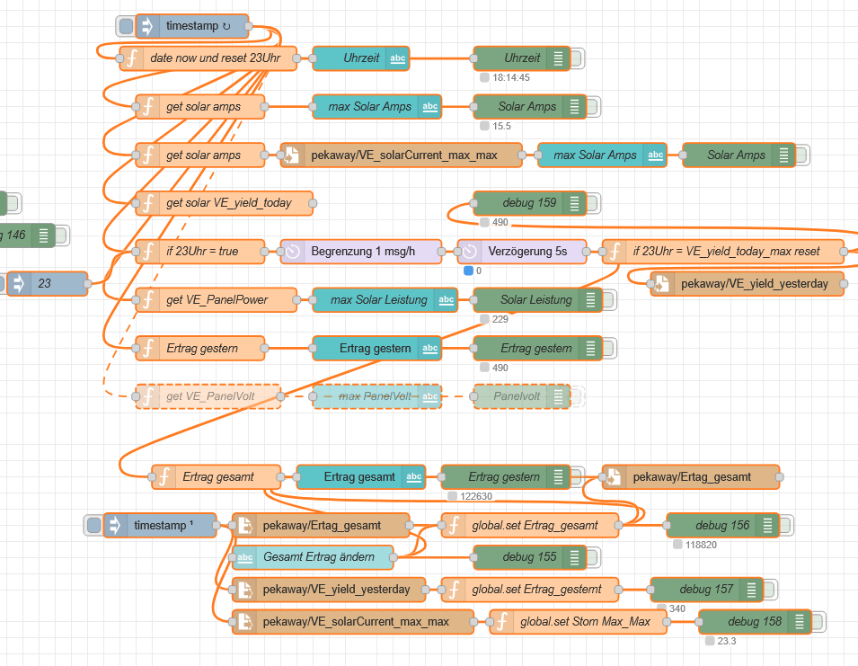

Mich hat mal interessiert wie hoch der MAX Strom heute war, und wieviel Ertrag ich gestern und gesamt hatte, das wird über BLE ja alles nicht angezeigt, darum habe ich mir das berechnet.
Wenn dich das interessiert.
[{"id":"f26215381d321c6e","type":"inject","z":"49991b03e327f576","name":"23","props":[{"p":"payload.uhr","v":"23","vt":"num"},{"p":"topic","vt":"str"}],"repeat":"","crontab":"","once":false,"onceDelay":0.1,"topic":"","x":1630,"y":940,"wires":[["1aa32696f9b23961"]]},{"id":"1aa32696f9b23961","type":"function","z":"49991b03e327f576","name":"if 23Uhr = true","func":"var check1 = flow.get(\"Stunde\");\nlet uhr = msg.payload.uhr;\n\nif (check1 ==23){\n\n    msg.payload = true;\nreturn [msg,null];\n}\n\nif ( uhr == 23){\nmsg.payload = true;\nreturn [msg,null];\n}\n\nelse msg.payload = false;\nreturn [null,msg];\n\n\n","outputs":1,"timeout":0,"noerr":0,"initialize":"","finalize":"","libs":[],"x":1820,"y":900,"wires":[["8308c4b1f66d5041"]]},{"id":"7d13e80ba02aa9c2","type":"inject","z":"49991b03e327f576","name":"","props":[{"p":"payload"},{"p":"topic","vt":"str"}],"repeat":"10","crontab":"","once":true,"onceDelay":"6","topic":"","payload":"","payloadType":"date","x":1810,"y":620,"wires":[["a6b3af1383def3a6","26e6084db4bf9733","b49052af4c8b8a1e","9e38d17d6d209ea6","979c4b9980431979","f22b790e8f6293d4","5f629cb10605ce58","1aa32696f9b23961"]]},{"id":"8308c4b1f66d5041","type":"delay","z":"49991b03e327f576","name":"","pauseType":"rate","timeout":"5","timeoutUnits":"seconds","rate":"1","nbRateUnits":"1","rateUnits":"hour","randomFirst":"1","randomLast":"5","randomUnits":"seconds","drop":true,"allowrate":false,"outputs":1,"x":2020,"y":900,"wires":[["7c13a8600f24032a"]]},{"id":"a6b3af1383def3a6","type":"function","z":"49991b03e327f576","name":"date now und reset 23Uhr","func":"var check1 = Number (global.get (\"VE_solarCurrent_max\")) ||0;\nvar check2 = Number (global.get (\"VE_PanelPower_max\")) ||0;\nlet ertrag = global.get(\"VE_yield_today\");\nlet ertrag_gestern  = global.get(\"VE_yield_today_max\");\n\n\nlet now = new Date();\nlet hh = now.getHours();\nlet mm = now.getMinutes();\nlet ss = now.getSeconds();\n\nflow.set (\"Stunde\",hh);\n\nif(hh>=23){\n global.set (\"VE_solarCurrent_max\",0.01)\n global.set (\"VE_PanelPower_max\",0.01)  \n global.set (\"VE_PanelVolt_max\",0.01) \n global.set (\"VE_yield_yesterday\",ertrag_gestern)\n}\n\n\nmsg.payload = hh +\":\"+ mm + \":\"+ ss;\n\nreturn msg;\n\n\n","outputs":1,"timeout":0,"noerr":0,"initialize":"","finalize":"","libs":[],"x":1830,"y":660,"wires":[["46367cef89d702d3","7362310bd586a0d9"]]},{"id":"26e6084db4bf9733","type":"function","z":"49991b03e327f576","name":"get solar amps","func":"var check1 = Number (global.get (\"VE_solarCurrent_max\")) ||0;\nvar check2 = Number (global.get(\"VE_solarCurrent\"));\ncheck2 = parseFloat(check2)\ncheck2 = Math.round(check2 * 1000) / 1000;\n\nif (check2>=check1){\n    \n    global.set(\"VE_solarCurrent_max\",check2);\n\n    msg.payload = Number(check2);\n}\nelse return null\nif (msg.payload == \"\" || isNaN(msg.payload)) {\n    return null\n}\n\nreturn  msg;\n\n","outputs":1,"timeout":0,"noerr":0,"initialize":"","finalize":"","libs":[],"x":1820,"y":720,"wires":[["75c3cb7919822f43","1755b6ab36fe7212"]]},{"id":"b49052af4c8b8a1e","type":"function","z":"49991b03e327f576","name":"get VE_PanelPower","func":"var check1 = Number (global.get (\"VE_PanelPower_max\")) ||0;\nvar check2 = global.get(\"VE_PanelPower\");\ncheck2 = parseFloat(check2)\ncheck2 = Math.round(check2 * 1000) / 1000;\n\nif (check2>=check1){\n    global.set(\"VE_PanelPower_max\",check2);\n\n    msg.payload = Number(check2);\n}\nelse return null\nif (msg.payload == \"\" || isNaN(msg.payload)) {\n    return null\n}\nreturn  msg;\n\n\n\n\n\n","outputs":1,"timeout":0,"noerr":0,"initialize":"","finalize":"","libs":[],"x":1840,"y":960,"wires":[["b179c19479874fed","ea2a854d8c22c7cb"]]},{"id":"9e38d17d6d209ea6","type":"function","z":"49991b03e327f576","d":true,"name":"get VE_PanelVolt","func":"var check1 = Number (flow.get (\"VE_PanelVolt_max\")) ||0;\nvar check2 = global.get(\"VE_PanelVolt\");\ncheck2 = parseFloat(check2)\ncheck2 = Math.round(check2 * 1000) / 1000;\n\nif (check2>=check1){\n    flow.set(\"VE_PanelVolt_max\",check2);\n\n    msg.payload = Number(check2);\n}\nelse return null\nif (msg.payload == \"\" || isNaN(msg.payload)) {\n    return null\n}\nreturn  msg;\n\n\n\n\n\n","outputs":1,"timeout":0,"noerr":0,"initialize":"","finalize":"","libs":[],"x":1830,"y":1080,"wires":[["9633119fdf9650d7","8ea5cce1c4a291be"]]},{"id":"979c4b9980431979","type":"function","z":"49991b03e327f576","name":"get solar VE_yield_today","func":"var check1 = Number (global.get (\"VE_yield_today_max\")) ||0;\nvar check2 = Number (global.get(\"VE_yield_today\"));\ncheck2 = parseFloat(check2)\n\nif (check2>=check1){\n    \n    global.set(\"VE_yield_today_max\",check2);\n\n    msg.payload = Number(check2);\n}\nelse return null\nif (msg.payload == \"\" || isNaN(msg.payload)) {\n    return null\n}\n\nreturn  msg;\n\n","outputs":1,"timeout":0,"noerr":0,"initialize":"","finalize":"","libs":[],"x":1850,"y":840,"wires":[[]]},{"id":"f22b790e8f6293d4","type":"function","z":"49991b03e327f576","name":"Ertrag gestern","func":"let ertrag = global.get (\"VE_yield_yesterday\");\nmsg.payload = ertrag;\nreturn msg;","outputs":1,"timeout":0,"noerr":0,"initialize":"","finalize":"","libs":[],"x":1820,"y":1020,"wires":[["60e482596a02d5e2","b0900bbb22bac3a9"]]},{"id":"5f629cb10605ce58","type":"function","z":"49991b03e327f576","name":"get solar amps","func":"var check1 = Number (global.get (\"VE_solarCurrent_max\")) ||0;\nvar check2 = Number (global.get(\"VE_solarCurrent_max_max\"));\ncheck2 = parseFloat(check2)\ncheck2 = Math.round(check2 * 1000) / 1000;\n\nif (check1>=check2){\n    \n    global.set(\"VE_solarCurrent_max_max\",check1);\n\n    msg.payload = Number(check1);\n}\nelse return null\nif (msg.payload == \"\" || isNaN(msg.payload)) {\n    return null\n}\n\nreturn  msg;\n\n","outputs":1,"timeout":0,"noerr":0,"initialize":"","finalize":"","libs":[],"x":1820,"y":780,"wires":[["ba99aa308fc06767","eea62629e4c7eb0c","8880f328c5bab33d"]]},{"id":"7c13a8600f24032a","type":"delay","z":"49991b03e327f576","name":"","pauseType":"delay","timeout":"5","timeoutUnits":"seconds","rate":"1","nbRateUnits":"1","rateUnits":"second","randomFirst":"1","randomLast":"5","randomUnits":"seconds","drop":false,"allowrate":false,"outputs":1,"x":2220,"y":900,"wires":[["4cdc644ae9d3ecbf","142897a758d3deaa"]]},{"id":"46367cef89d702d3","type":"debug","z":"49991b03e327f576","name":"Uhrzeit","active":false,"tosidebar":true,"console":false,"tostatus":true,"complete":"true","targetType":"full","statusVal":"payload","statusType":"auto","x":2220,"y":660,"wires":[]},{"id":"7362310bd586a0d9","type":"ui_text","z":"49991b03e327f576","group":"6785c9b7f3b3e0bd","order":10,"width":0,"height":0,"name":"Uhrzeit","label":"Uhrzeit","format":"{{msg.payload}}","layout":"row-spread","className":"","style":false,"font":"","fontSize":16,"color":"#000000","x":2020,"y":660,"wires":[]},{"id":"75c3cb7919822f43","type":"debug","z":"49991b03e327f576","name":"Solar Amps","active":false,"tosidebar":true,"console":false,"tostatus":true,"complete":"true","targetType":"full","statusVal":"payload","statusType":"auto","x":2230,"y":720,"wires":[]},{"id":"1755b6ab36fe7212","type":"ui_text","z":"49991b03e327f576","group":"7bd243ed.9f706c","order":8,"width":0,"height":0,"name":"max Solar Amps","label":"max Solar Amps","format":"{{msg.payload}} A","layout":"row-spread","className":"","style":false,"font":"","fontSize":16,"color":"#000000","x":2040,"y":720,"wires":[]},{"id":"b179c19479874fed","type":"debug","z":"49991b03e327f576","name":"Solar Leistung","active":false,"tosidebar":true,"console":false,"tostatus":true,"complete":"true","targetType":"full","statusVal":"payload","statusType":"auto","x":2240,"y":960,"wires":[]},{"id":"ea2a854d8c22c7cb","type":"ui_text","z":"49991b03e327f576","group":"7bd243ed.9f706c","order":9,"width":0,"height":0,"name":"max Solar Leistung","label":"max Solar Leistung","format":"{{msg.payload}} W","layout":"row-spread","className":"","style":false,"font":"","fontSize":16,"color":"#000000","x":2050,"y":960,"wires":[]},{"id":"9633119fdf9650d7","type":"ui_text","z":"49991b03e327f576","d":true,"group":"7bd243ed.9f706c","order":10,"width":0,"height":0,"name":"max PanelVolt","label":"max PanelVolt","format":"{{msg.payload}} W","layout":"row-spread","className":"","style":false,"font":"","fontSize":16,"color":"#000000","x":2040,"y":1080,"wires":[]},{"id":"8ea5cce1c4a291be","type":"debug","z":"49991b03e327f576","d":true,"name":"Panelvolt","active":false,"tosidebar":true,"console":false,"tostatus":true,"complete":"true","targetType":"full","statusVal":"payload","statusType":"auto","x":2220,"y":1080,"wires":[]},{"id":"60e482596a02d5e2","type":"debug","z":"49991b03e327f576","name":"Ertrag gestern","active":false,"tosidebar":true,"console":false,"tostatus":true,"complete":"true","targetType":"full","statusVal":"payload","statusType":"auto","x":2240,"y":1020,"wires":[]},{"id":"b0900bbb22bac3a9","type":"ui_text","z":"49991b03e327f576","group":"7bd243ed.9f706c","order":7,"width":3,"height":1,"name":"","label":"Ertrag gestern","format":"{{msg.payload}} Wh","layout":"col-center","className":"","style":false,"font":"","fontSize":"","color":"#000000","x":2040,"y":1020,"wires":[]},{"id":"ba99aa308fc06767","type":"file","z":"49991b03e327f576","name":"","filename":"pekaway/VE_solarCurrent_max_max","filenameType":"str","appendNewline":false,"createDir":true,"overwriteFile":"true","encoding":"none","x":2070,"y":780,"wires":[[]]},{"id":"eea62629e4c7eb0c","type":"ui_text","z":"49991b03e327f576","group":"7bd243ed.9f706c","order":8,"width":0,"height":0,"name":"max Solar Amps","label":"Maximal Solar Amps ","format":"{{msg.payload}} A","layout":"row-spread","className":"","style":false,"font":"","fontSize":16,"color":"#000000","x":2320,"y":780,"wires":[]},{"id":"8880f328c5bab33d","type":"debug","z":"49991b03e327f576","name":"Solar Amps","active":false,"tosidebar":true,"console":false,"tostatus":true,"complete":"true","targetType":"full","statusVal":"payload","statusType":"auto","x":2490,"y":780,"wires":[]},{"id":"4cdc644ae9d3ecbf","type":"function","z":"49991b03e327f576","name":"if 23Uhr = VE_yield_today_max reset","func":"var check1 = msg.payload;\n\nlet ertrag_gestern  = global.get(\"VE_yield_today_max\");\n\nif (check1 === true){\n    global.set (\"VE_yield_yesterday\",ertrag_gestern)\n    msg.payload = ertrag_gestern;\n    global.set(\"VE_yield_today_max\",0);\n}\n\nreturn msg;\n\n\n\n\n","outputs":1,"timeout":0,"noerr":0,"initialize":"","finalize":"","libs":[],"x":2470,"y":900,"wires":[["be865f137a88d0ca","598e95c450410bb7"]]},{"id":"142897a758d3deaa","type":"function","z":"49991b03e327f576","name":"Ertrag gesamt","func":"let ertrag_gestern = Number (global.get (\"VE_yield_yesterday\"))||0;\nlet gesamt = Number (global.get (\"VE_Ertrag_gesamt\")||0);\nlet now = new Date();\nlet hh = now.getHours();\nlet uhr = msg.payload.uhr;\n\nif (msg.payload===true) {\ngesamt = gesamt + ertrag_gestern\nglobal.set  (\"VE_Ertrag_gesamt\", gesamt);\nmsg.payload = gesamt;\n    return [msg,null];\n}\nif (msg.payload===true){\n  gesamt = gesamt + ertrag_gestern\nglobal.set  (\"VE_Ertrag_gesamt\", gesamt);\nmsg.payload = gesamt;\n    return [msg,null];  \n}\nelse msg.payload = gesamt;\nreturn [null,msg];\n\n","outputs":1,"timeout":0,"noerr":0,"initialize":"","finalize":"","libs":[],"x":1840,"y":1180,"wires":[["37d066aac2c07335","0710dec3d5cd6ec2","fc3bf8dbcab88bea"]]},{"id":"be865f137a88d0ca","type":"file","z":"49991b03e327f576","name":"","filename":"pekaway/VE_yield_yesterday","filenameType":"str","appendNewline":false,"createDir":true,"overwriteFile":"true","encoding":"none","x":2500,"y":940,"wires":[[]]},{"id":"598e95c450410bb7","type":"debug","z":"49991b03e327f576","name":"debug 159","active":false,"tosidebar":true,"console":false,"tostatus":true,"complete":"payload","targetType":"msg","statusVal":"payload","statusType":"auto","x":2230,"y":840,"wires":[]},{"id":"37d066aac2c07335","type":"ui_text","z":"49991b03e327f576","group":"7bd243ed.9f706c","order":7,"width":3,"height":1,"name":"","label":"Ertrag gesamt","format":"{{msg.payload}} Wh","layout":"col-center","className":"","style":false,"font":"","fontSize":"","color":"#000000","x":2020,"y":1180,"wires":[]},{"id":"0710dec3d5cd6ec2","type":"debug","z":"49991b03e327f576","name":"Ertrag gestern","active":false,"tosidebar":true,"console":false,"tostatus":true,"complete":"true","targetType":"full","statusVal":"payload","statusType":"auto","x":2200,"y":1180,"wires":[]},{"id":"fc3bf8dbcab88bea","type":"file","z":"49991b03e327f576","name":"","filename":"pekaway/Ertag_gesamt","filenameType":"str","appendNewline":false,"createDir":true,"overwriteFile":"true","encoding":"none","x":2430,"y":1180,"wires":[[]]},{"id":"55ed2702588b8e2c","type":"function","z":"49991b03e327f576","name":"global.set Ertrag_gesamt","func":"let check = Number (msg.payload);\nglobal.set (\"VE_Ertrag_gesamt\",check);\nreturn msg;","outputs":1,"timeout":0,"noerr":0,"initialize":"","finalize":"","libs":[],"x":2230,"y":1240,"wires":[["37d066aac2c07335","fc3bf8dbcab88bea","878e4b99459864aa"]]},{"id":"ed1b6535c9ce866a","type":"ui_text_input","z":"49991b03e327f576","name":"Gesamt Ertrag ändern","label":"Gesamt Ertrag ändern","tooltip":"","group":"7bd243ed.9f706c","order":24,"width":0,"height":0,"passthru":true,"mode":"number","delay":300,"topic":"topic","sendOnBlur":true,"className":"","topicType":"msg","x":1960,"y":1280,"wires":[["55ed2702588b8e2c","37d066aac2c07335","725d90c88b7ed6e4"]]},{"id":"ea3e82a7497f93dd","type":"file in","z":"49991b03e327f576","name":"","filename":"pekaway/Ertag_gesamt","filenameType":"str","format":"utf8","chunk":false,"sendError":false,"encoding":"none","allProps":false,"x":1970,"y":1240,"wires":[["55ed2702588b8e2c"]]},{"id":"878e4b99459864aa","type":"debug","z":"49991b03e327f576","name":"debug 156","active":false,"tosidebar":true,"console":false,"tostatus":true,"complete":"payload","targetType":"msg","statusVal":"payload","statusType":"auto","x":2470,"y":1240,"wires":[]},{"id":"725d90c88b7ed6e4","type":"debug","z":"49991b03e327f576","name":"debug 155","active":false,"tosidebar":true,"console":false,"tostatus":true,"complete":"payload","targetType":"msg","statusVal":"payload","statusType":"auto","x":2230,"y":1280,"wires":[]},{"id":"2492310dc16429c5","type":"inject","z":"49991b03e327f576","name":"","props":[{"p":"payload"},{"p":"topic","vt":"str"}],"repeat":"","crontab":"","once":true,"onceDelay":"7","topic":"","payload":"","payloadType":"date","x":1770,"y":1240,"wires":[["ea3e82a7497f93dd","178525ee7a0b94c9","867b2f368318ca5f"]]},{"id":"178525ee7a0b94c9","type":"file in","z":"49991b03e327f576","name":"","filename":"pekaway/VE_yield_yesterday","filenameType":"str","format":"utf8","chunk":false,"sendError":false,"encoding":"none","allProps":false,"x":1980,"y":1320,"wires":[["8bfdbf6536f4c324"]]},{"id":"867b2f368318ca5f","type":"file in","z":"49991b03e327f576","name":"","filename":"pekaway/VE_solarCurrent_max_max","filenameType":"str","format":"utf8","chunk":false,"sendError":false,"encoding":"none","allProps":false,"x":2010,"y":1360,"wires":[["4e9692f5fb680f3f"]]},{"id":"8bfdbf6536f4c324","type":"function","z":"49991b03e327f576","name":"global.set Ertrag_gesternt","func":"let check = Number (msg.payload);\nglobal.set(\"VE_yield_yesterday\",check);\nreturn msg;","outputs":1,"timeout":0,"noerr":0,"initialize":"","finalize":"","libs":[],"x":2230,"y":1320,"wires":[["9380eb1733e8ac69"]]},{"id":"4e9692f5fb680f3f","type":"function","z":"49991b03e327f576","name":"global.set Stom Max_Max","func":"let check = Number (msg.payload);\nglobal.set(\"VE_solarCurrent_max_max\",check);\nreturn msg;","outputs":1,"timeout":0,"noerr":0,"initialize":"","finalize":"","libs":[],"x":2290,"y":1360,"wires":[["d85bd497a99bb153"]]},{"id":"9380eb1733e8ac69","type":"debug","z":"49991b03e327f576","name":"debug 157","active":false,"tosidebar":true,"console":false,"tostatus":true,"complete":"payload","targetType":"msg","statusVal":"payload","statusType":"auto","x":2450,"y":1320,"wires":[]},{"id":"d85bd497a99bb153","type":"debug","z":"49991b03e327f576","name":"debug 158","active":false,"tosidebar":true,"console":false,"tostatus":true,"complete":"payload","targetType":"msg","statusVal":"payload","statusType":"auto","x":2510,"y":1360,"wires":[]},{"id":"6785c9b7f3b3e0bd","type":"ui_group","name":"Test","tab":"e138f72fc5a1808e","order":3,"disp":true,"width":"12","collapse":false,"className":""},{"id":"7bd243ed.9f706c","type":"ui_group","name":"Victron SmartSolar","tab":"150fce8d5d1bec4f","order":2,"disp":true,"width":"6","collapse":true,"className":""},{"id":"e138f72fc5a1808e","type":"ui_tab","name":"Test","icon":"build","order":45,"disabled":false,"hidden":false},{"id":"150fce8d5d1bec4f","type":"ui_tab","name":"Victron","icon":"mi-usb","order":6,"disabled":false,"hidden":false}]

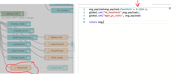

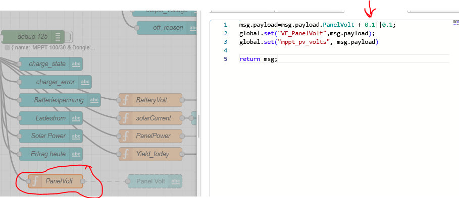

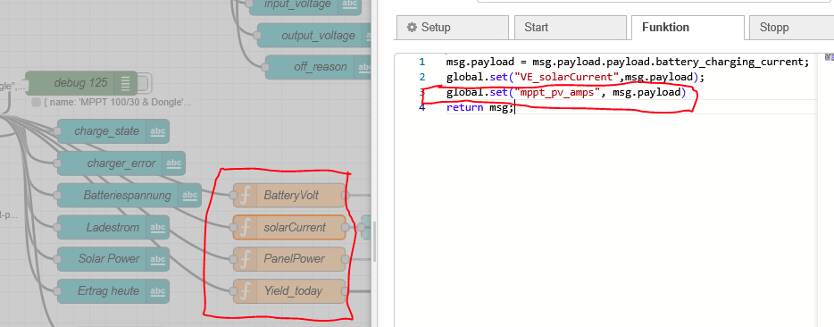

In der app erscheint erst was wenn etwas rein kommt, such mal nach global.set panelvolt oder VE_panelvolt und schreib da anstatt msg.payload 0.1 rein. Der Wert kommt über ble eh nicht.
Dann sollte der solarbereich immer sichtbar sein

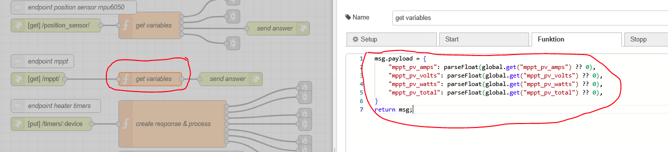

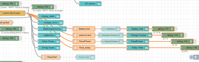

Ich habe noch mal nachgeschaut,
auf der Seite HTTP API werden für Solar diese Globals abgefragt.
In dem Flow den ich veröffentlicht habe werden Sie gesetzt.
Wenn du den importiert hast sollte es gehen.
Da habe ich auch die 0.1 eingetragen damit Solar auch im dunkeln zu sehen ist :wink:
Ich bekomme nun dank des 0.1 er Tricks endlich das Solar angezeigt und mit deinen letzten Erklärungen ist mir nun auch klar wo man ansetzen muss.
