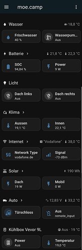

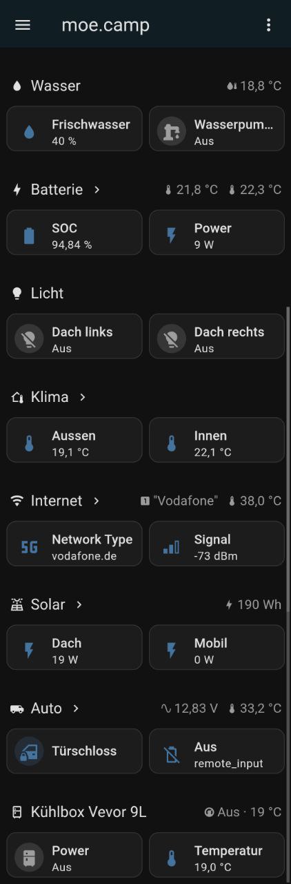

Ich wollte das VanPI OS nicht komplett ersetzen, darum hab ich HA als Container Installation auf dem VanPi Core mit laufen. Ich habe den 8GB Pi4, aber es würde auch der mit 4GB reichen, vielleicht sogar der mit 2GB, da eigentlich nie mehr als 1,5GB genutzt werden. Im Durchscnitt 1,2-1,3GB. Installiert habe ich nach der offiziellen Anleitung über docker compose, darüber hab ich auch schon ein paar Updates von HA und von VanPI OS mitgemacht, das läuft schon recht lange bei mir stabil.
Die Verbindung zum VanPI erfolgt über die schon vorhandene Homekit Bridge. Einige Sensoren sind allerdings nur in HA, z.b. das BMS per BLE, die Victron Solarregler und der Booster üer Victron BLE und ein Switchbot Temperatursensor per BT. Das ganze Bluetooth Zeug läuft stabil über den internen BT Adapter, allerdings nutze ich kein Wlan, der Pi ist per Kabel am LTE Router.
So sieht das bei mir aus:
