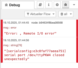

hat jemand von euch schon den Victron Orion XS über VE.direct eingebunden?
wollte gestern mal über ve.direct anschliessen und beim anschliessen hat der Adapter 2-3 mal geblinkt und dann nix mehr
ich weiss auch das der Victron Orion SX nicht in der Node hinterlegt ist aber da müsst ich mich halt durchkämpfen irgendwie
bitte um Hilfe danke
Denk mal das is der Grund wieso nach dreimal blinken des VE.direct to USB Kabel nix mehr passiert
wie kann ich rausfinden was da passiert ist? bzw was ihm ned passt

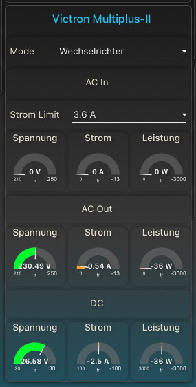

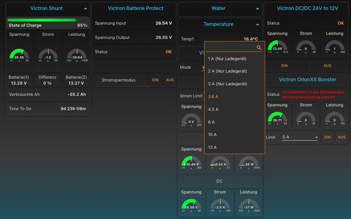

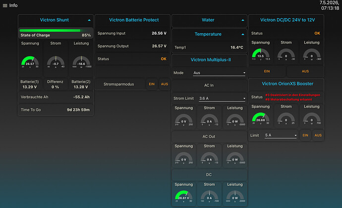

mittlerweile läuft alles bei mir da ich den Multiplus-II GX verbaut habe mit und mir alle victron Daten via MQTT an den Core schicke bzw abfrgen
SmartShunt
Batterie Protect
OrionXS 1400 als Booster 12 to 24V
OrionXS 1400 als DCDC wandler von 24 to 12V
SmartSolar
Multiplus-II
kann auch alle bis auf den Solarregler über node-red einstellen und bedienen

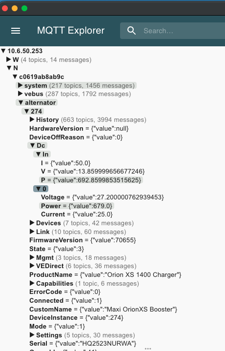

Das ist ja richtig gut!

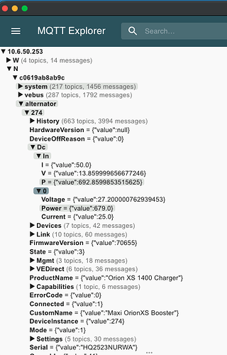

Kann man die Befehle einfach im mqtt Server auslesen (vom Cerbo/Venus) die man benötigt oder gibt es da Anleitungen?

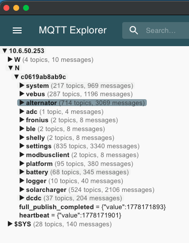

eigentlich ganz easy wenn du die die Topics aus dem mqtt-explorer raussuchst
und wenn du Probleme mit der Aktualisierung der werte vom VenusOS hast musst du bei VenusOS Node-red aktivieren und eine keepalive setzen auf den dienst sonst aktualisiert er nur wenn du mit dem Webinterface verbunden bist von victron

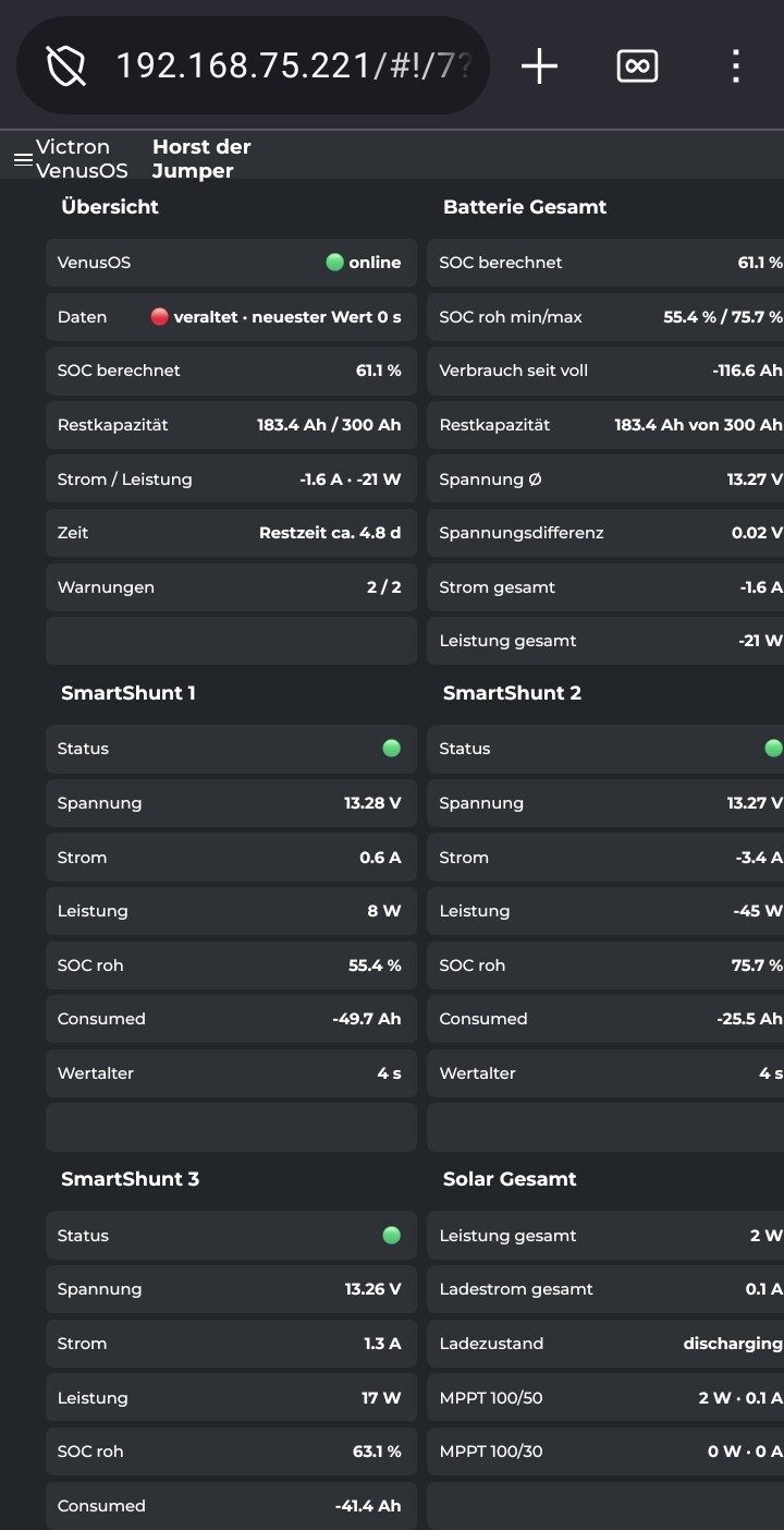

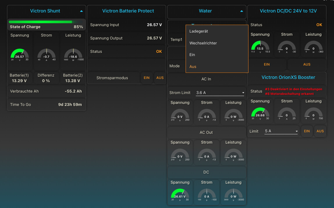

Das Keepalive hab ich drinnen, das funktioniert auch recht gut und der RPi3 reicht in meinem fall auch für das VenusOS, ich habe aktuell halt nur die N/ Werte die W fehlen mir noch komplett und halt auch der Orion und Multiplus

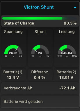

Den Batteriestatus und gesamtstom soc auf dem ersten Bild, lasse ich vom Vanpi berechnen, da ich 3 Shunts habe und 3 Akkus paralell wuste ich nicht, wie ich es besser machen soll… Zumal die Spannung und SOC nie wirklich stimmt, weil die Spannung immer fast gleich ist beim Paralellbetrieb reche ich halt mit dem Verbrauch und Kapazität. Scheint ganz gut zu funktioniere…

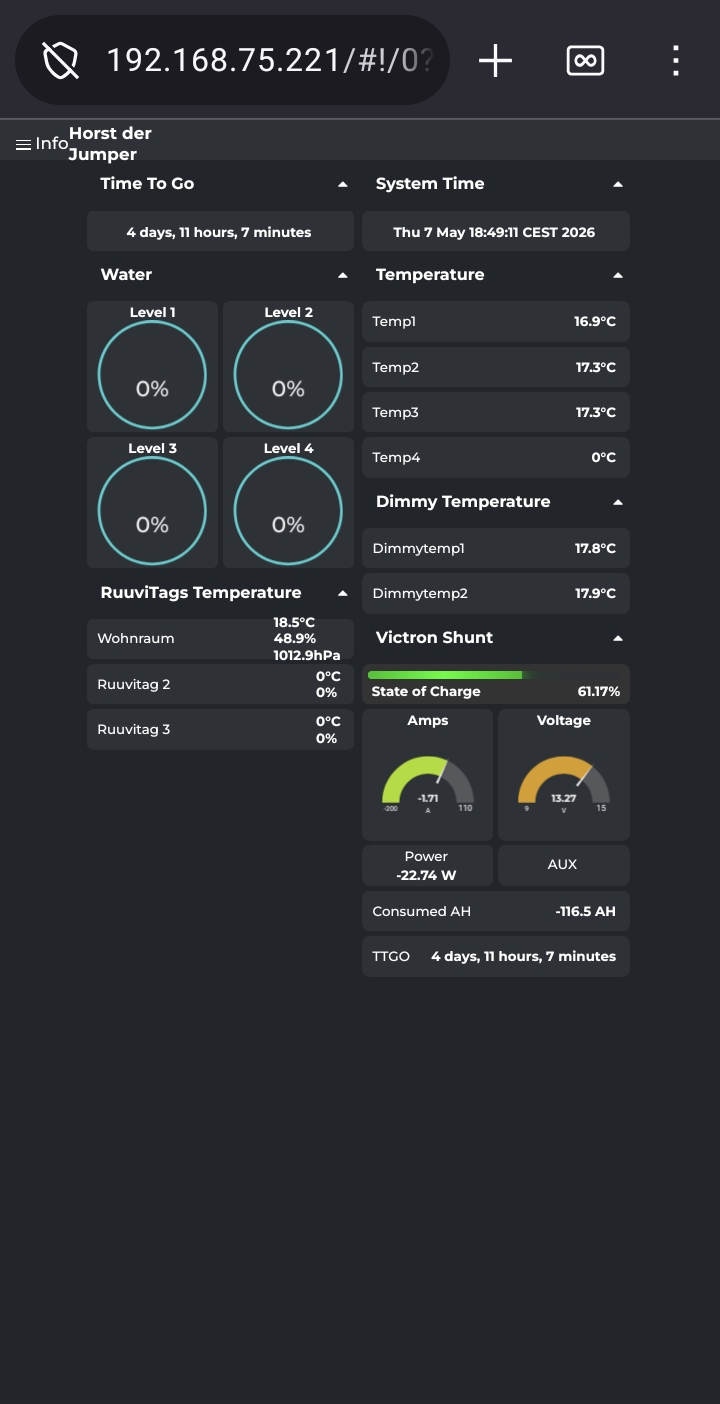

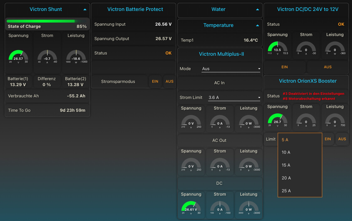

Und die anderen 2 Bilder sind die Werte die ich bei Änderungen abhole, alle paar Sekunden je nach Wert…
Das ist aber erstmal alles nur, dass es Hauptsache funktioniert… muss das Stromsetup sowieso nochmals komplett überarbeiten und aufräumen.
