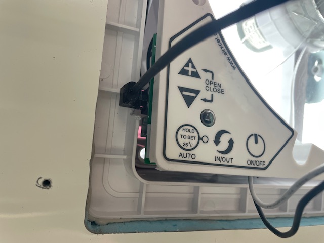

Und das andere betrifft das hier schon einmal erwähnten Kabelproblem am RJ45-Anschluss am Maxxfan: Welches Kabel wurde da in der Entwicklung verwendet bzw. funktioniert hier? Ich bekomme ein Standard-90°-Kabel vom Asiaten unmöglich rein, ohne noch mehr vom Fenster abzusägen. Gibt es da irgendeine Alternative, oder lautet die Lösung hier „rohe Gewalt“?

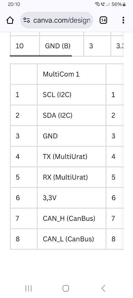

Multicom ist kein Netzwerk, du kannst Netzwerkkabel nehmen, aber keinen Switch, die einzelnen Adern sind wie im Foto belegt.
Aus dem Multicom out kannst du dann die einzelnen Protokolle rausholen.

Du musst dir erst mal überlegen welche Komponenten du anschließen möchtest, das entscheidet ob du den multicom 1 oder 2 oder beide benötigst. Die unterscheiden sich eigentlich nur in Klemmen 4 und 5 multi urat, oder rs485. Ausser auf den Urat kannst du mehrere Geräte anschließen. Dazu bräuchte man mehr Infos was du verbauen möchtest. Wenn du den Maxfan Adapter nimmst, ist ein multicom belegt, ich würde dann da den out Adapter nehmen, und die Adern die du benötigst anschließen, dann hast du z.b. noch den I2cBus frei zugängig.

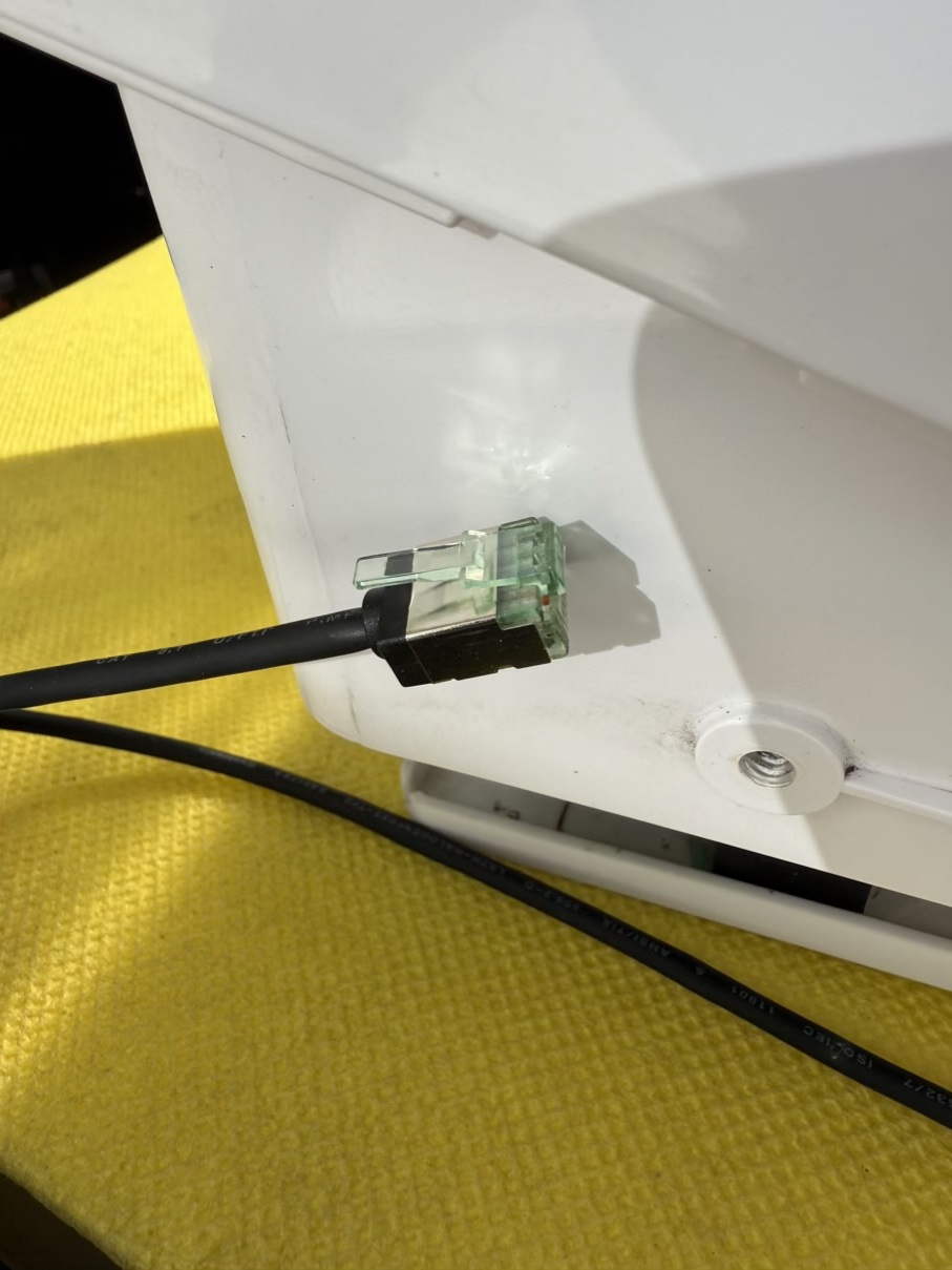

Das mit dem richtigen Kabel würde mich auch interessieren. Evtl. ein Kabel mit kurzem Stecker?!
Hi zusammen,
ich war heute mal am Van zum basteln.

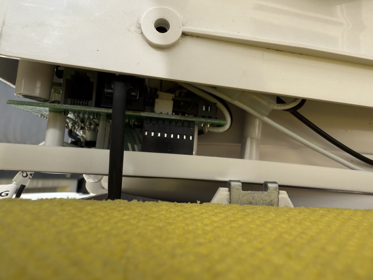

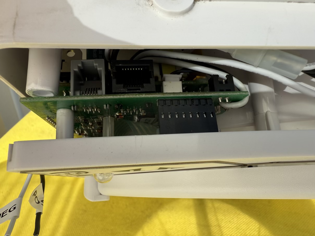

Besorgt habe ich mir ein Kabel mit kurzem Stecker:
goobay 74355 CAT 8.1 Patchkabel slim/Ultraflexibles RJ45 CAT 8.1 Netzwerkkabel U/FTP CU, OFC/Dünnes Ethernet LAN Kabel mit kurzen Steckern / 40 Gbit/s, 2000 MHz LSZH, Knickschutz/schwarz 3m Amazon.de
Ich bin wie folgt vorgegangen:
Maxxfan hochgedreht, dann stromlos und von außen ausgebaut (die vier seitlichen Schrauben)

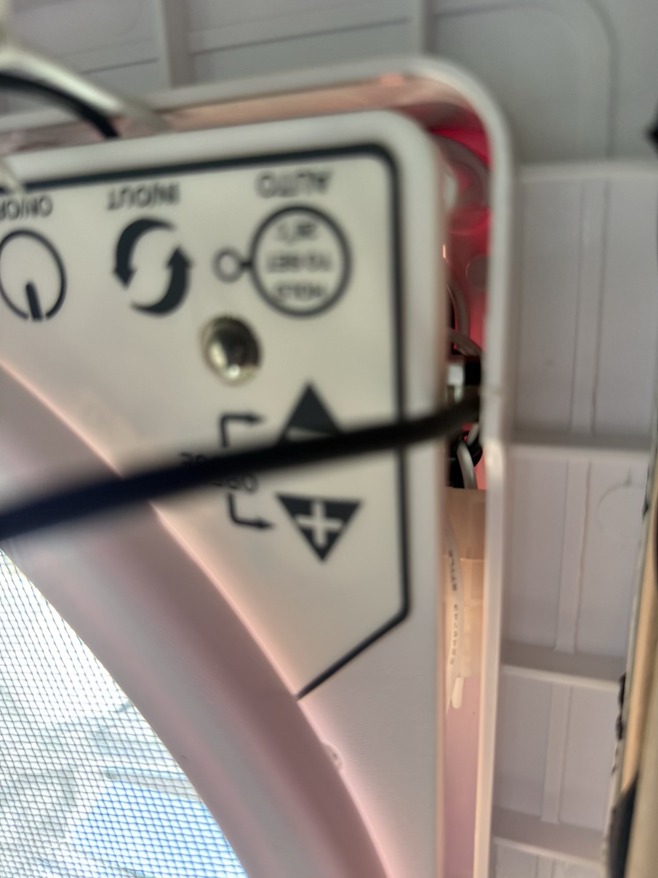

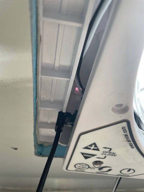

Dann kann das flexible Netzwerkabel sehr einfach und ohne jede Verrenkung oder gar Bearbeitung des Maxxfan-Gehäuses eingesteckt werden.
Dann das Kabel noch nach innen führen und den Maxxfan wieder einsetzen und festschrauben.
Innen lässt dieses flexible Kabel gut in alle Richtungen rausführen.
