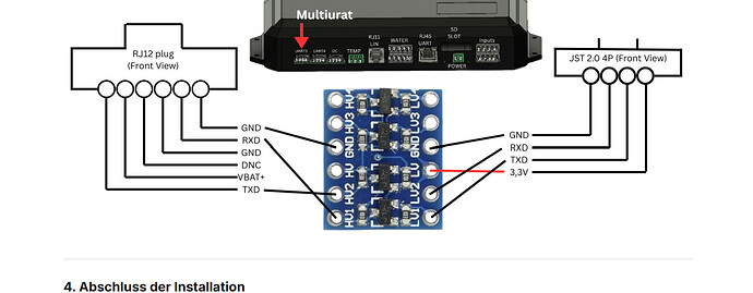

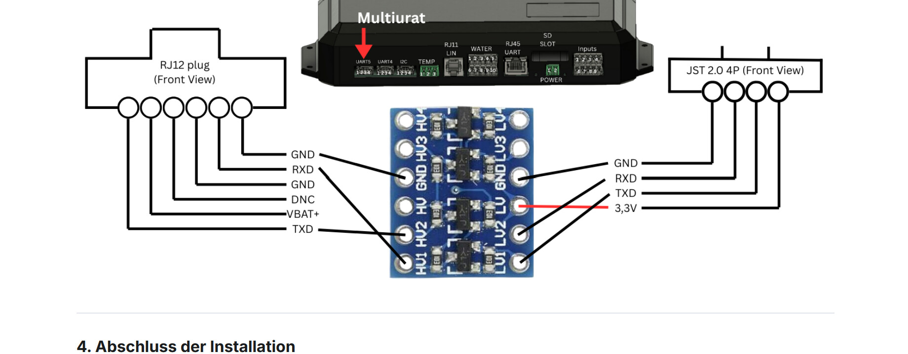

Ich möchte meinen Votronic Solar MPT wie ich ihn am VanPi am Multiurat 5 angeschlossen habe,
er auch die Werte dann angezeigt hat nun an den VanPi-Pro anschließen.

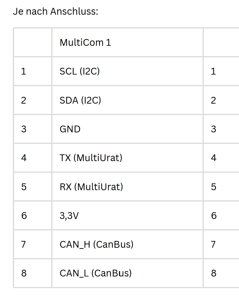

Ich verwende dazu den Multi Out Verteiler auf dem Eingang MultiCom 1 des VanPi-Pro. Den ehemaligen JST 2.0 habe ich durch diese Muti Out Anschlüsse 3,4,5 u 6 ersetzt.
In der Confi des VanPi-Pro habe ich den Solarregler auch ausgewählt.
Nach dem Anschließen und starten des VanPi-Pro werden leider keine Werte angezeigt (auch wenn ich die Signalleitungen RXD u TXD immer wieder tausche).
