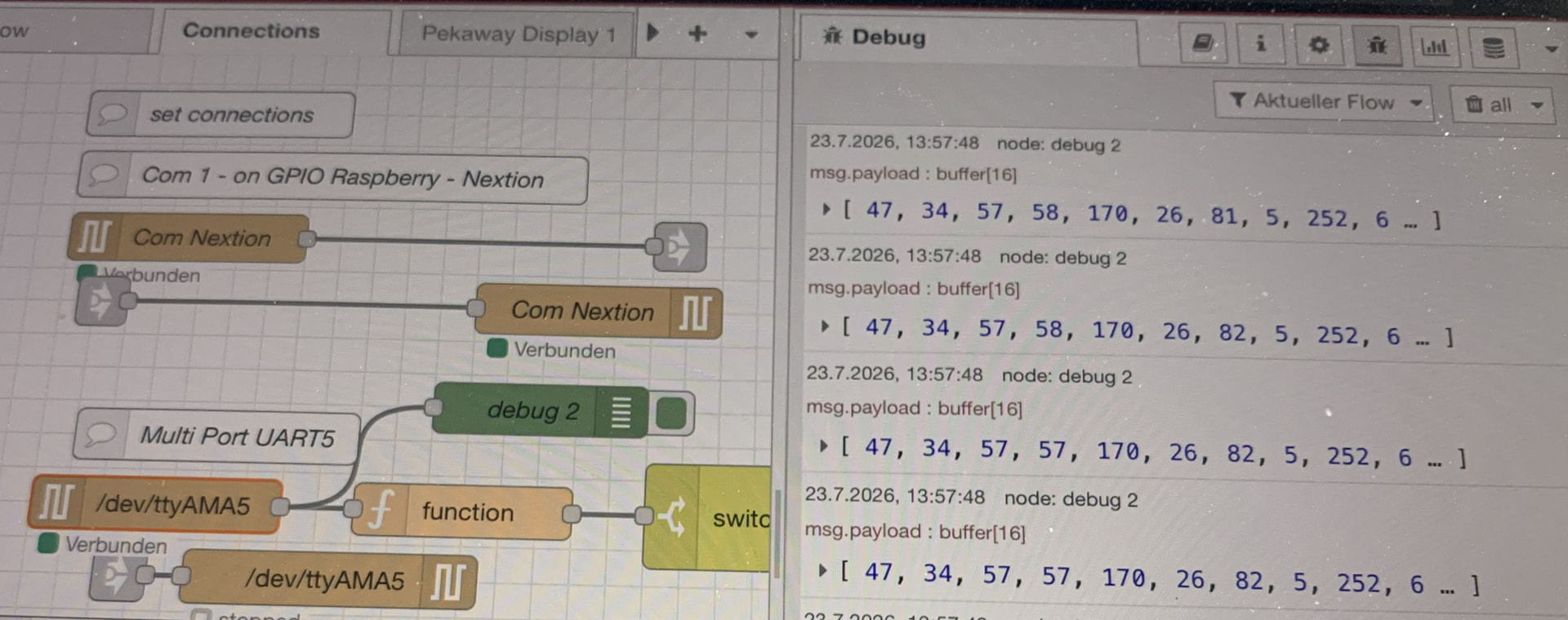

Wenn ich den MPPT-Regler am MUART5 am VanPi-Core anschließe (V2.0.8), erhalte ich im Node-Red Fow “Conections” vom Eingang “/dev/ttyAMA5” über debug2 die einlaufenden Daten vom MPPT, s.Bild 1: und die richtige Anzeige im Dashboard.

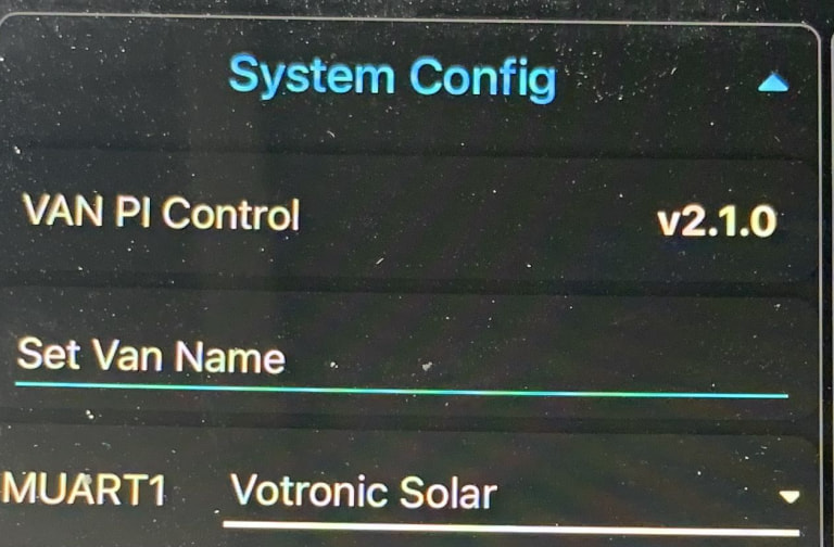

Nehme ich nun den VanPi-Core-Pro (v2.0.8 od 9 oder V2.1.0) und schließe den MPPT über den “Multicom OUT Adapter” an dem Eingang “MultiCom 1” an und wähle im Menü “System Config” MUART1 -Votronic Solar s.Bild 2:

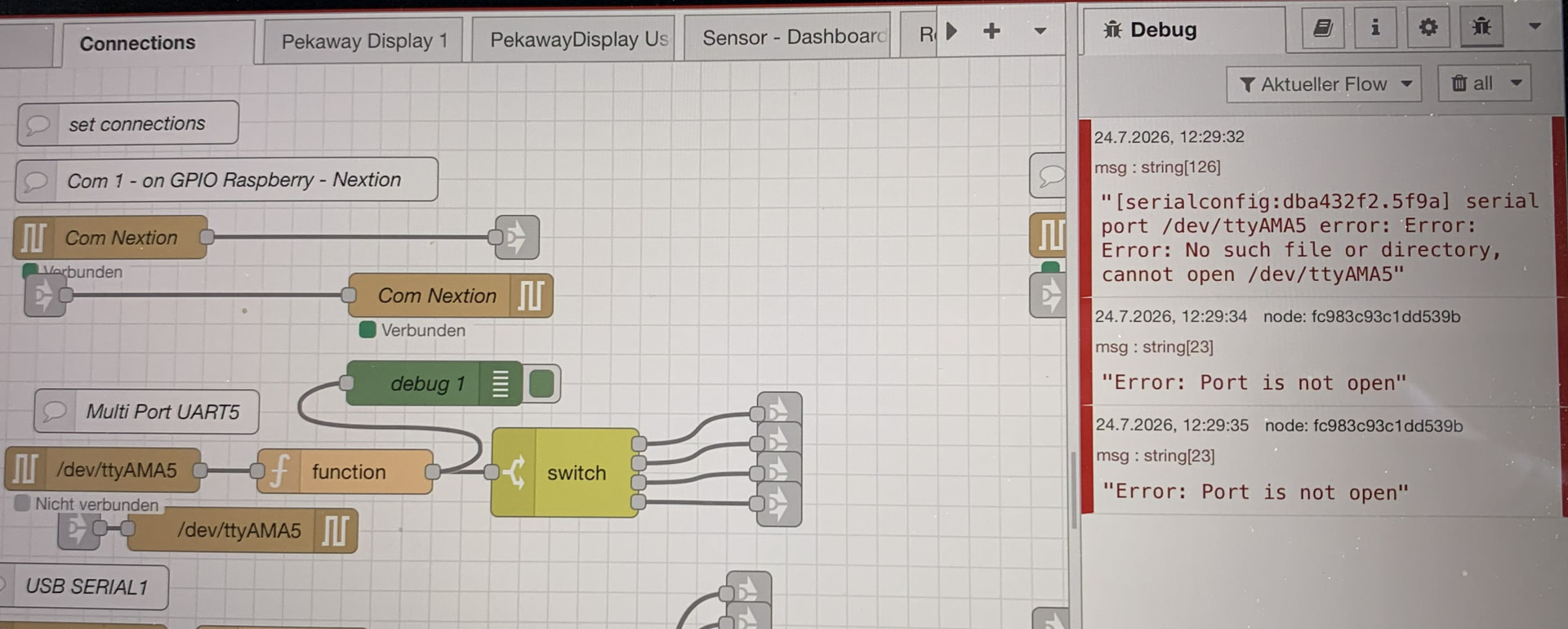

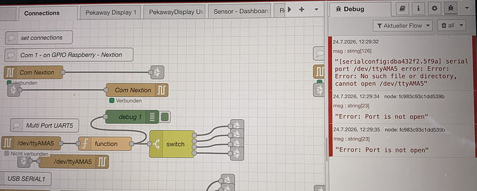

dann erhalte ich immer im Flow “Connections”, die im Bild 3 angezeigte Fehlermeldung, auch wenn am MultiCom1 nichts angeschlossen sein sollte.
Egal ab welcher Version V2.0.8-10 od V2.1.0 der VanPi-Core-Pro läuft, immer die gleiche Fehlermeldung.
Wie lässt sich dieser file “/dev/ttyAMA5” finden und dann öffnen?

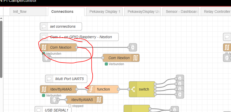

Moin versuch mal das:
verbind mal Com Nextion (Com 1 - on GPIO Raspberry - Nextion) mit der function von AMA5.
Und stell die bautrate bei Com Nextion auf 1000.
Das müsste gehe

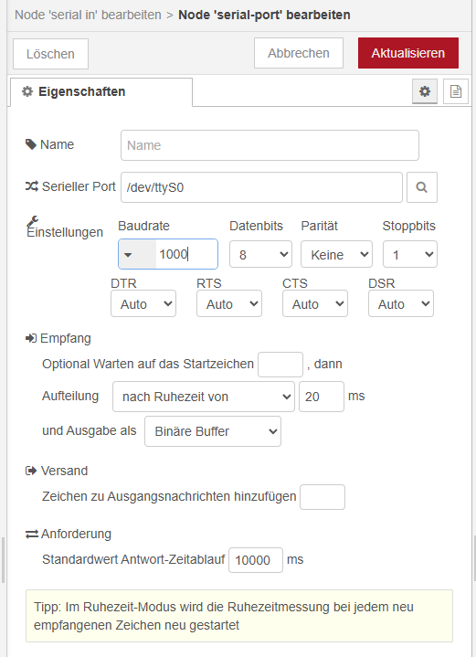

Hallo Wulle,
ich bin deiner Beschreibung gefolgt, leider ohne Erfolg.
Wenn ich den debug an den Com Nextron mit dem Vorgegebenen Wert 1000 anschließe, kriege ich über den debug-Bausteine keine einzige Info raus, Schade.
Wie kann ich nun weitertesten?
