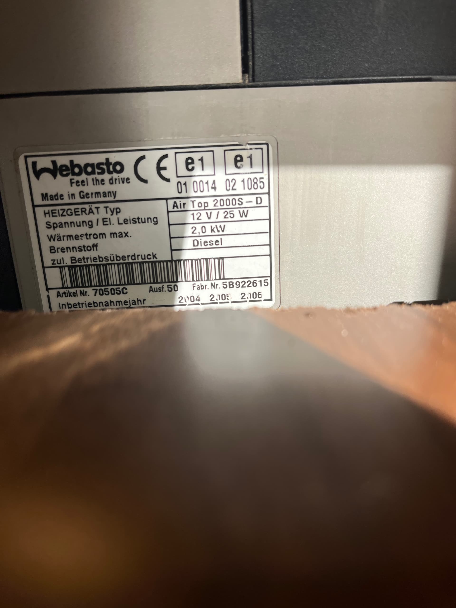

Gibt es eigentlich eine Möglichkeit, due (Old) Webasto Airtop 2000S ins VanPi Core dran zu hängen? Oder sollte ich sie jetzt deswegen gegen eine Planar 2D umbauen lassen?

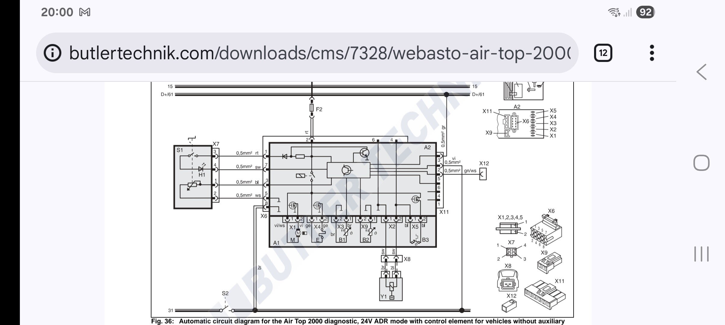

Wenn ich mir den schaltplan anschaue
Dann dann fällt mir nur einschalten mit Relais, und Temperatur einstellen eventuell damit.

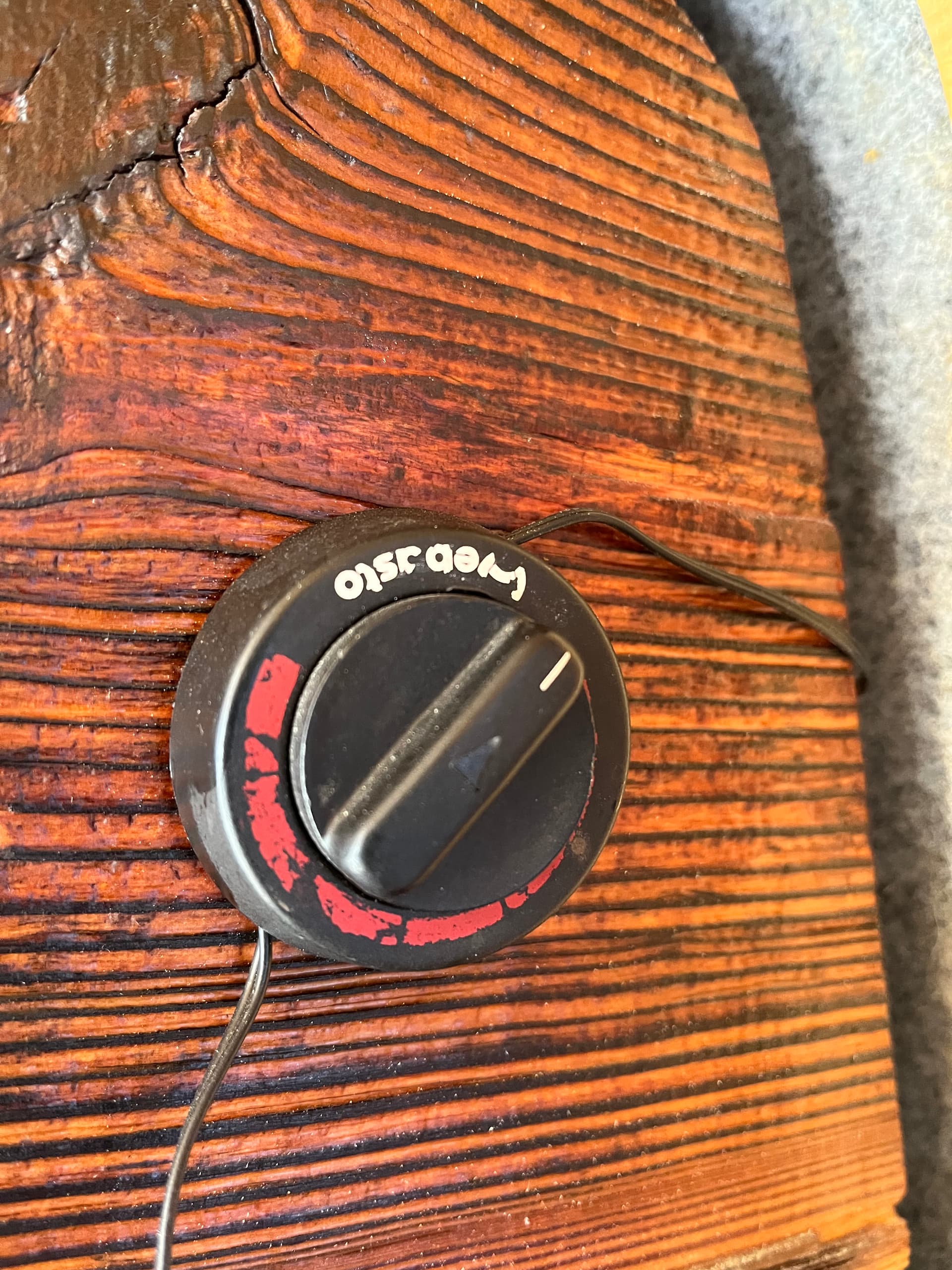

Ich dachte nur, weil die Technik da ziemlich rudimentär ist, wäre es einfach, diese direkt über das Kabel des Einschalt/Temperaturreglers ins VanPi einzubinden. Und laufen/heizen tut sie top. :sweat_smile:

Einschalten kannst du ja über ein Relays, aber das mit Temperatur einstellen über Vanpi würde ich mir verkneifen

Hey, das geht Easy!
Guck mal in meinen Webasto Thread.
Du brauchst nur nen digipot wie den ds3502 den du über i2c anschließt.
Musst die Lib nachinstallieren und nen bisschen was im Node Rest basteln um die Werte zu übergeben.
Ich hatte das selber nicht weiter verfolgt, da die neueren Webasto sich über den Bus steuern lassen.
