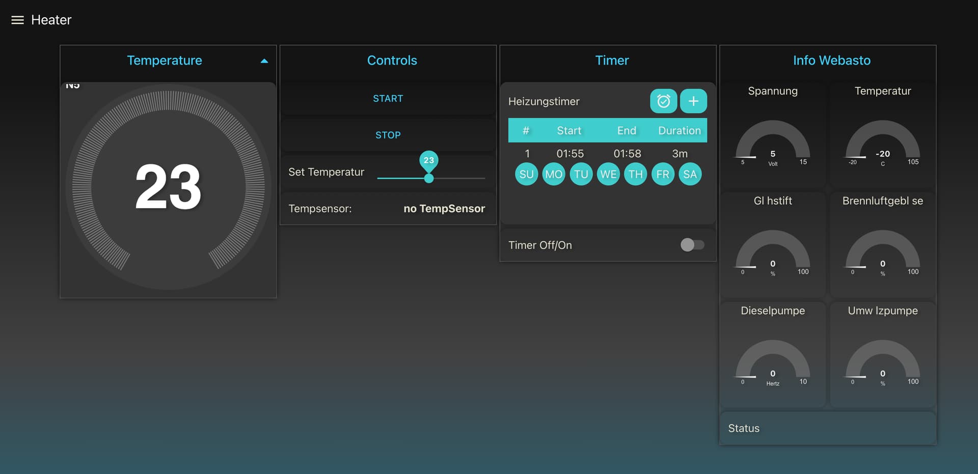

Ich habe VanPi auf einem Raspberry Pi in meinem Wohnmobil laufen lassen. Ich habe einen Webasto Airtop 2000. Außerdem habe ich ein Pekaway Webasto Adapterkabel über den W-Bus der Heizung angeschlossen. Die rote LED am Adapter leuchtet und VanPiOs erkennt auch, dass der Adapter per USB mit dem Raspberry verbunden ist. Leider scheint es keine Verbindung zum Airtop 2000 zu geben. Es sind keine Daten sichtbar und die Heizung macht nichts, wenn ich versuche, sie über die Software zu steuern.
Webasto Adapter
Ich habe es immer noch nicht geschafft, die Heizung zum Laufen zu bringen. Kann mir jemand sagen, ob der Webasto-Adapter tatsächlich mit der Airtop 2000-Heizung (k-line) funktioniert? Oder liegt es nicht an der Hardware, aber mache ich etwas falsch?

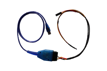

Ansonsten kannst du die Heizung vermutlich auch über diesen Adapter:
über ein Relais steuern.

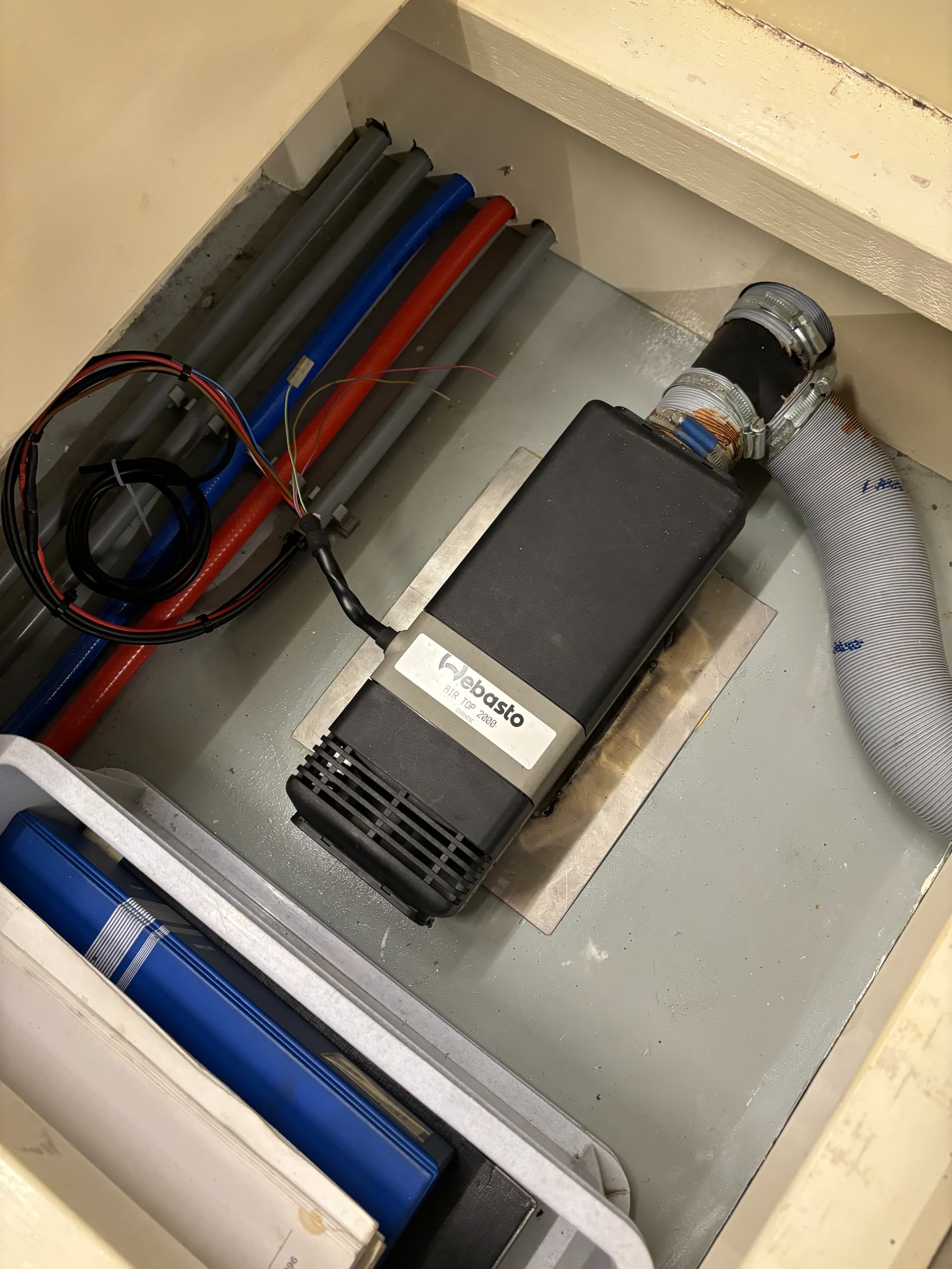

Ich habe eine Webasto 2000 STC verbaut .
Original ist das Bedienteil HD Multi Control.

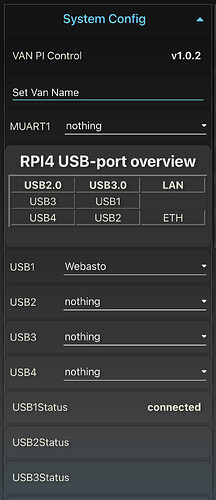

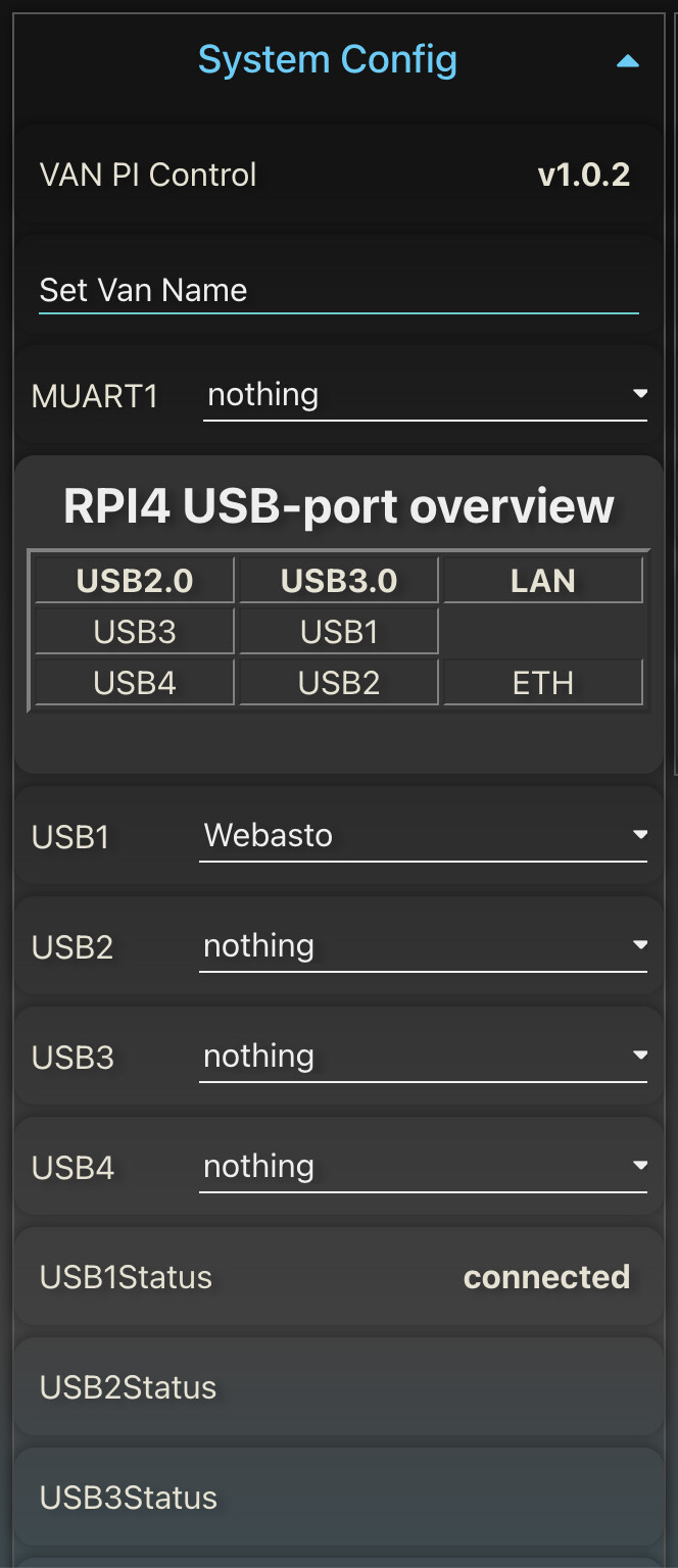

Der USB Anschluss am Core wurde wie von Carl beschrieben Konfiguriert.
Ich hab statt des Original Pekaway Webasto JST Adapter, das Diagnoseinterface von CUM Cartec Art.Nr.:WBUSDIH .
Da ist bereits der 4 Polige stecker für das Bedienteil verbaut ,somit ist ein schneller Wechsel zwischen orginalbedienteil und Pekaway System in paar sekunden erledigt.
Bis jetzt läuft das system ziemlich stabil :slight_smile:
Standheizung-USB-W-BUS-Diagnose-Interface

I want to share my experience with setting up a Webasto Thermo Top Evo using the Webasto USB pekaway cable successfully. The key is to adjust the USB port connection in the back end as per the instructions - twelve Solutions Cloud. You need to set the baudrate to 2400 and parity to even. Once I did that, the Webasto heater started and stop successfully.
However, other statistics (voltage, fuel pump frequency, heater temperature, status, etc) are not displayed. I am planning to run a serial port diagnostic with the unit and I will report the results. Perhaps there’s some tweaks that need to be made.
