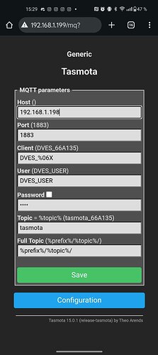

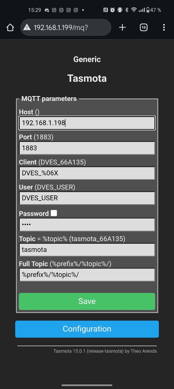

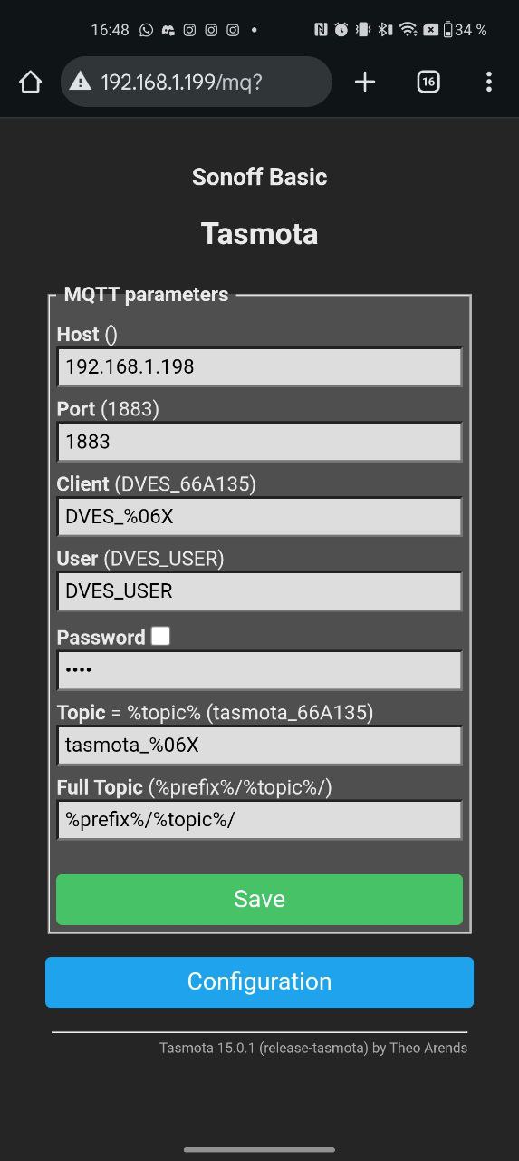

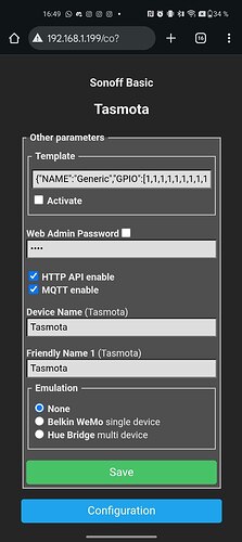

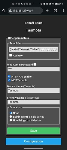

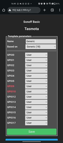

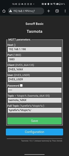

Ich bin nicht gut mit der Auswertung, aber ich schlussfolgere, dass der MQTT Broker Infos liefert, aber alles irgendwie auf 0 oder off ist. hier einige screenshots aus den configs vom dimmy:

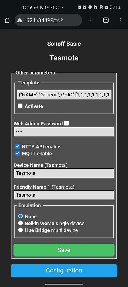

der eine vom Van Pi Core sieht irgendwie weird aus (wegen screenshot mit runterscrollen), aber es sind halt alle Dimmer auf 100. In dem Einstellungsreiter für die Switches kann man den Dimmer “drosseln” (Power%Max oder so ähnlich heißt es), das habe ich aus. Ich habe 2 getrennte Gruppen an 12v LED leisten, die ich in Reihe geschaltet habe, dimmbar laut hersteller. also auf 100. Hat jemand eine Idee, wie ich es zum Laufen kriege oder was ich falsch mache? Braucht ihr weitere Infos?

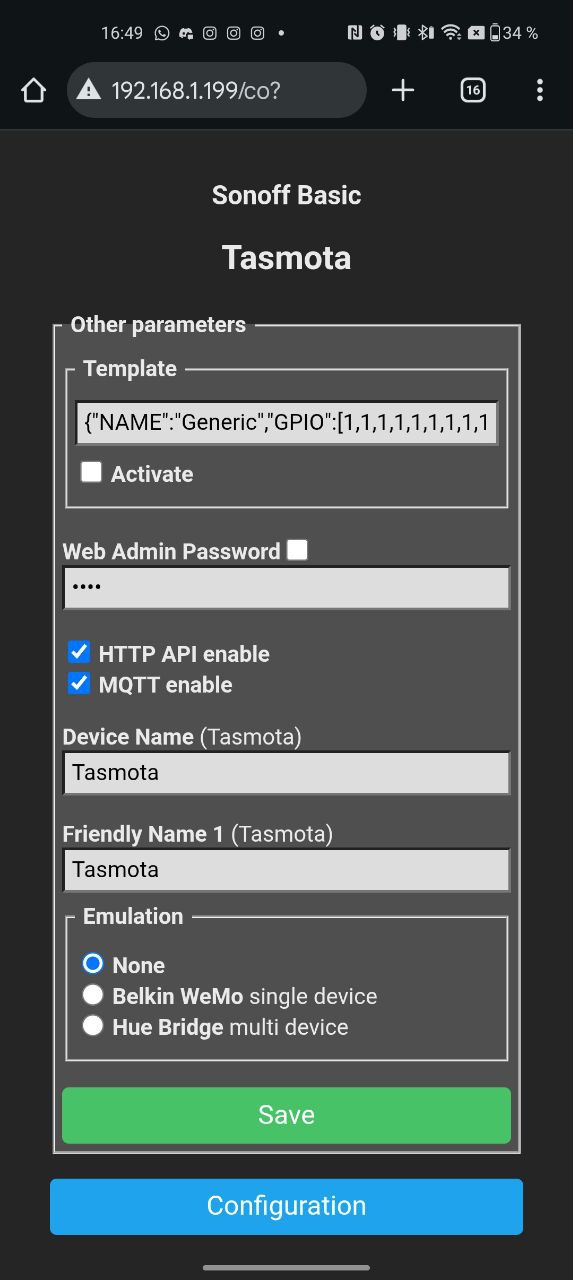

Setz den Haken mal auf aktivieren
Die Power Einstellung ist nur dafür um die Ausgangs spannung etwas zu reduzieren fals deine 12 volt led mit 14volt nicht klar kommt, die 100 am slider bleibt auch wenn du bis auf 50% runter regelst.

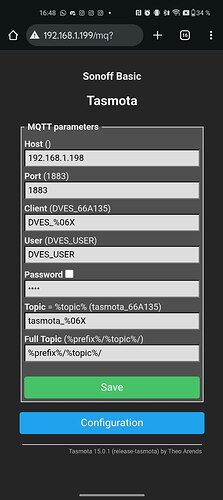

Dein topic lautet
tele/tasmota_66A135
Wenn mich nicht alles täuscht lauscht vanpi nur auf tele/tasmota.
Du hast irgendwo 06x oder so stehen lösch _%06x mal weg.
MQTT Explorer ist für Fehler suche ne gute Wahl. Oder du mschst in nodered einen mqtt eingang topic eine# ein debug dahinter, und du siehst aller was auf MQTT läuft
Ich habe bei mir mal nachgeschaut

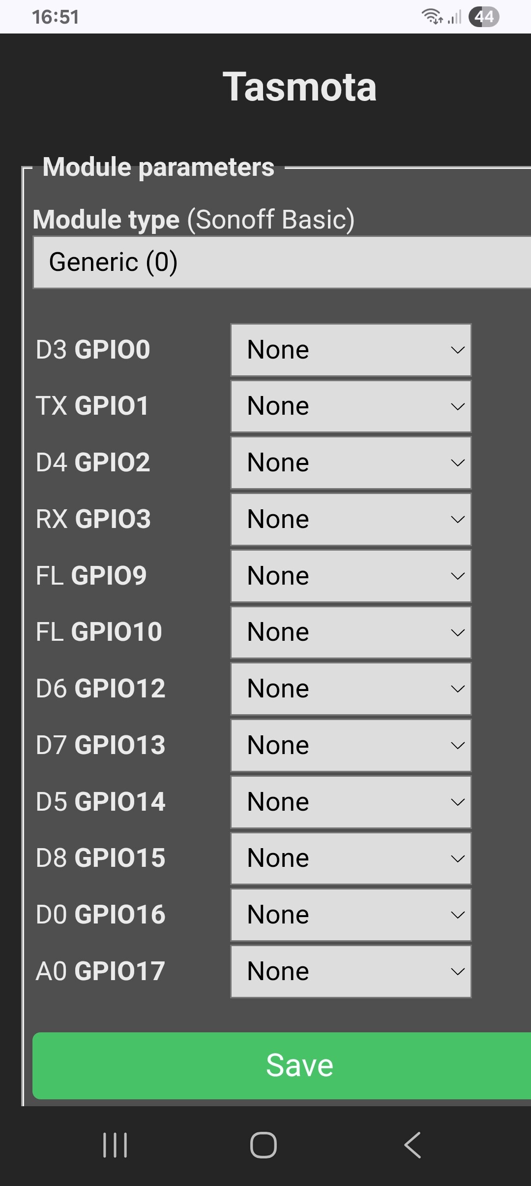

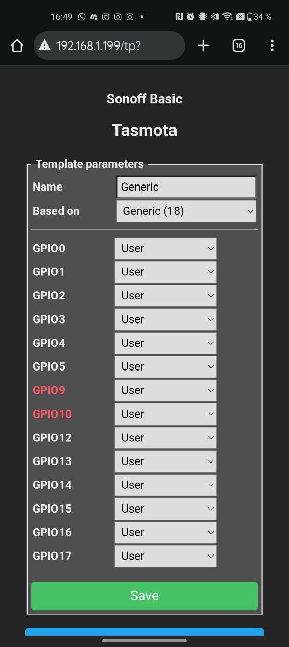

Erstmal danke soweit.

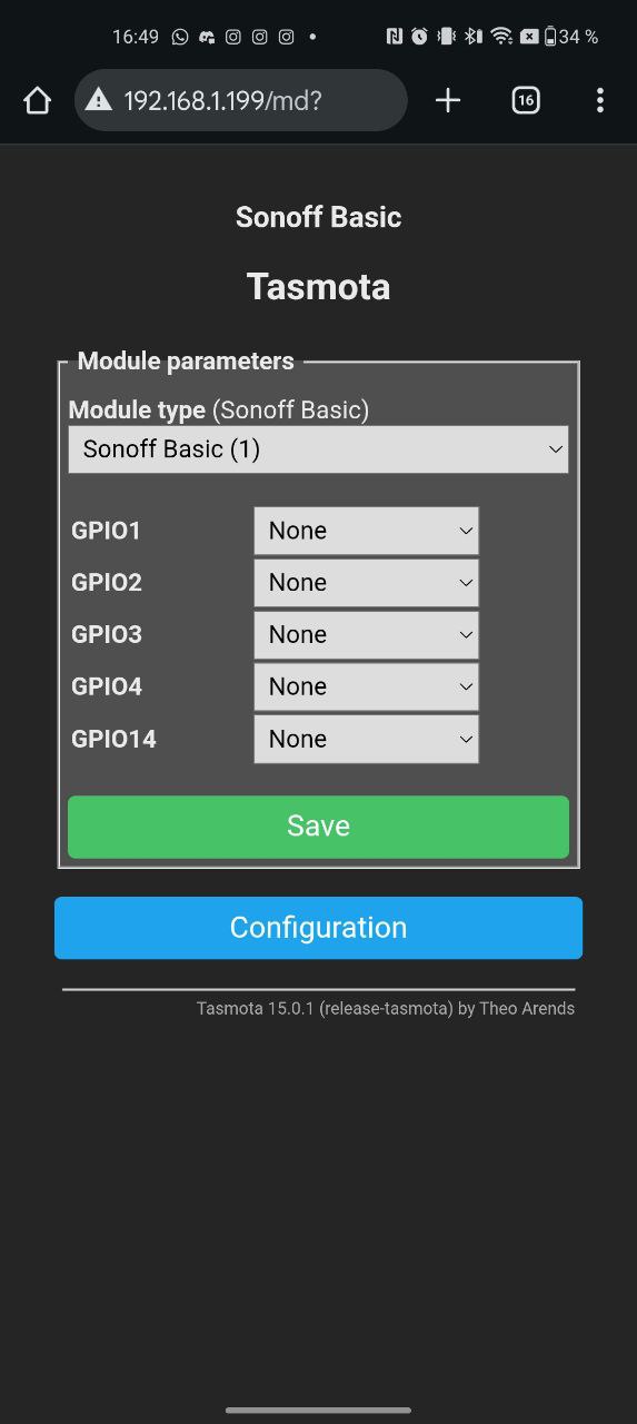

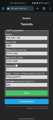

Mit den Einstellungen habe ich es probiert, klappte nicht. Habe auch einiges herumprobiert und kombiniert. Habe ich dich aber grundsätzlich im gesamtpaket richtig verstanden? Host ist die IP meines VanPiCores..
Ich werde gleich nochmal pekawaymota flashen, da ich es von auslieferung (ist halt ne weile her) über die interne update funktion up to date gebracht habe. Ich kann sein, dass es da änderungen gab oder der onlineflasher und die updatefunktion unterschiedliche quellen haben. Falls das nicht klappt, lese ich mich in die MQTT debugging/diagnostik ein und teile infos.
Schau mal einen post drüber. Topic pekawaymota.
Verbunden bist du. Sonst hättest du ein andere ip 192.168.4.1
Und mqtt ist auch verbunden. Das steht in den ersten Zeilen der Konsolen Ausgabe.
Versuch nochmal das Topic zu ändern

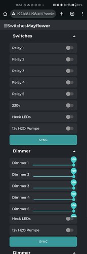

Hallo @ahtdf
Mit den Einstellungen habe ich es zum laufen gebracht. Vielen Dank für deinen Einsatz, Wertschätzung geht raus an dich.

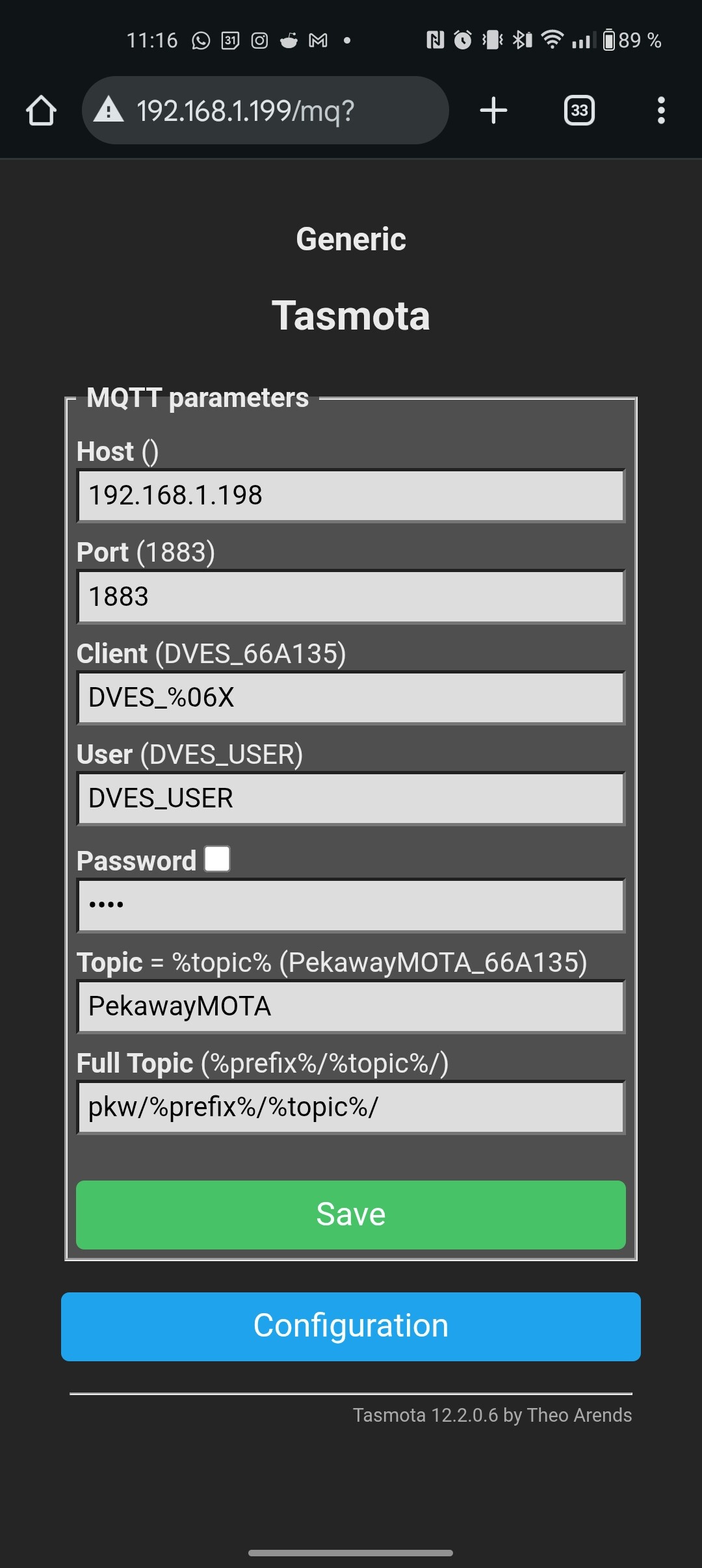

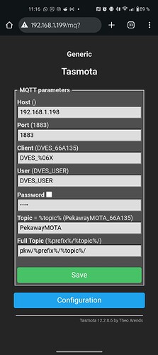

Scheinbaar kann das tasmota mit den Ausgaben nichts anfangen. Hat jemand ideen?
Ich vermute das es am full topic leigt.
Das steht nur pkw.
Schau mal hier
Habe jetzt die Werte deckungsgleich wie deines… IP natürlich ausgenommen. Jedoch reagiert das Dimmy nicht. Obligatorisch logs:

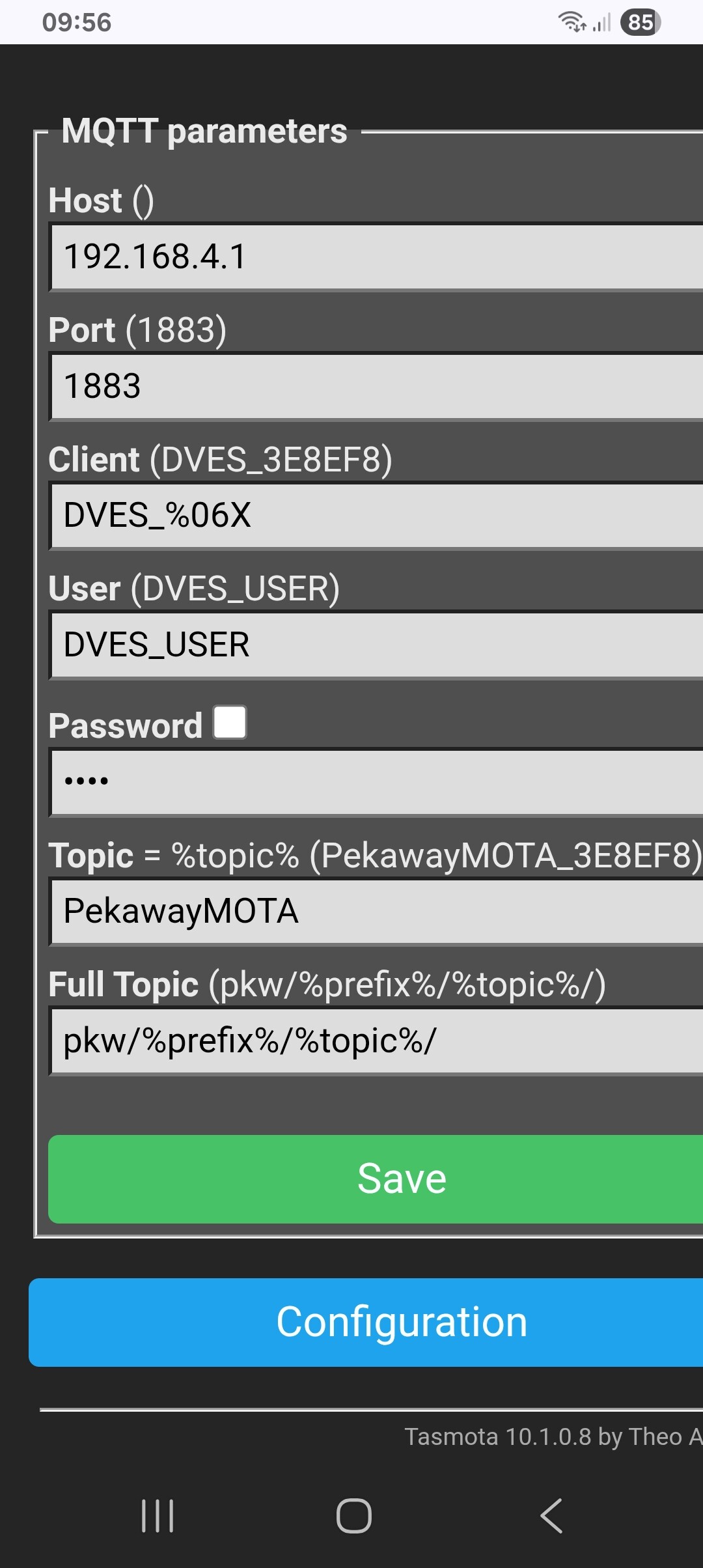

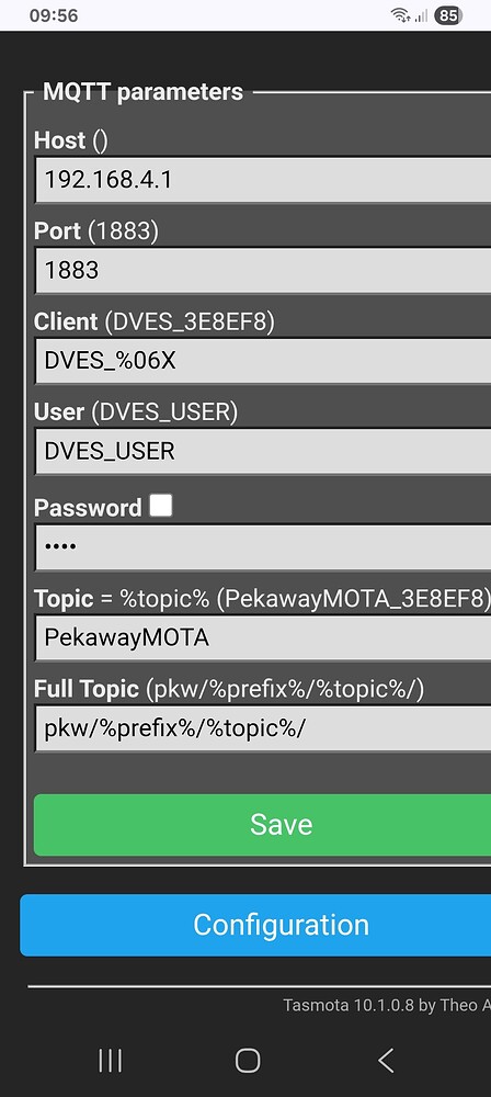

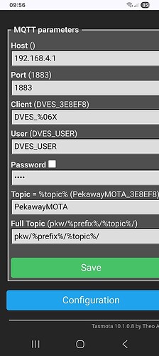

Und ein screenshot

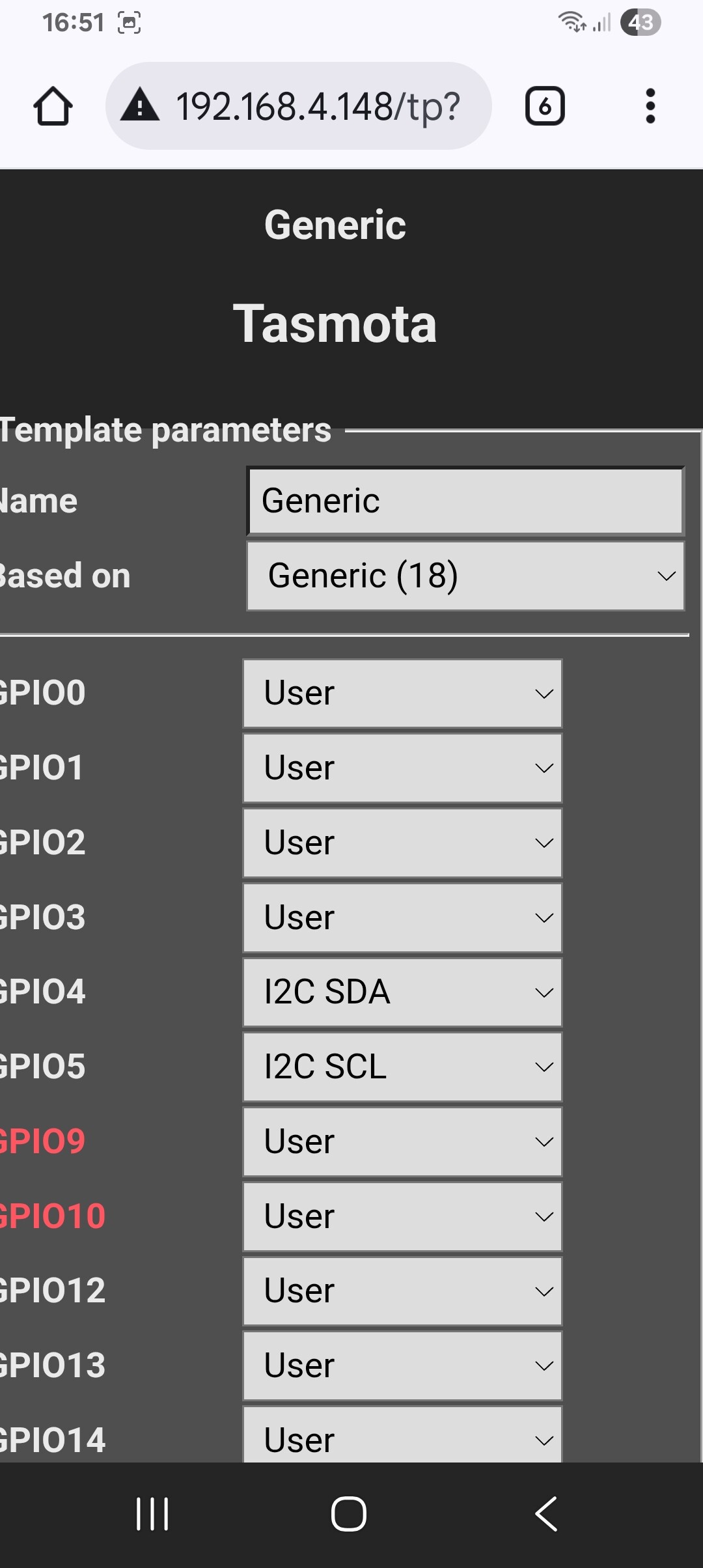

Deine Konfiguration scheint io
Ich sehe da keinen Fehler.
Das ist meine Konsolen Ausgabe

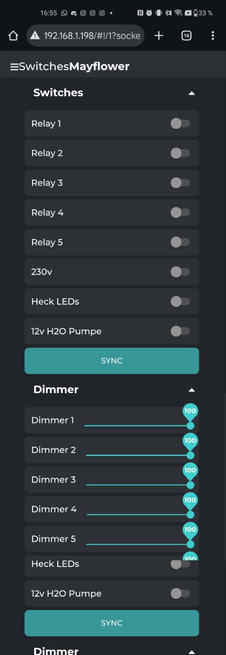

ich hole das Thema nochmal hoch, da ich auch das Probleme hatte (habe).
Ich hatte anfangs immer in dem Dimmy Flow einen 2. MQTT Eintrag gesetzt, da ich mir nicht sicher war was passiert, wenn ich nur den Topic im Dimmy ändere.
Da das aber nicht Updatesicher ist, musste ich das Thema im Dezember nochmals angehen und habe mir nun einfach einen Userflow erstellt, der auf das Dimmy-MQTT-Topic hört und alles was da rein Kommt einfach noch mal als Vanpi-MQTT-Topic ausgibt.
Ich verlinke es hier mal, falls es jemand mal testen möchte.
