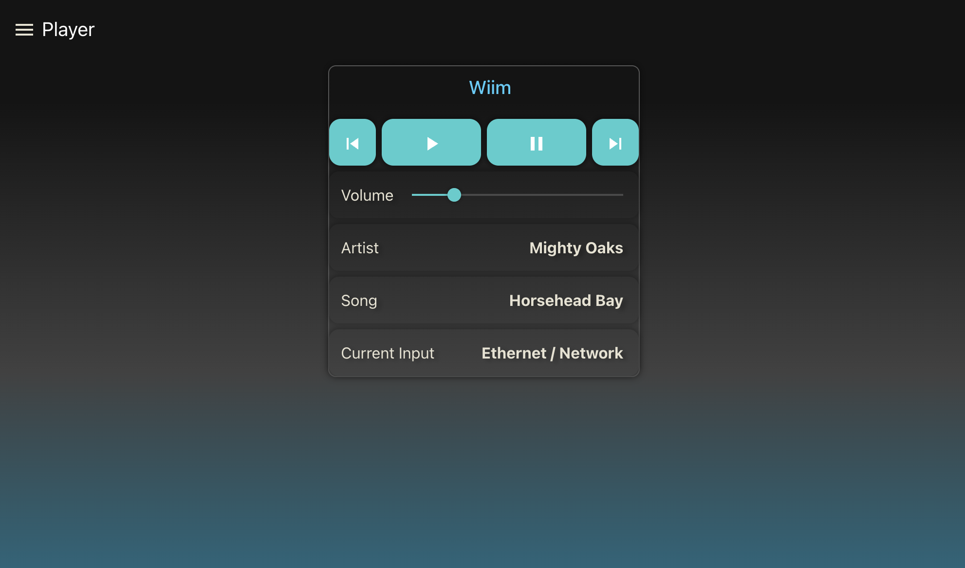

Wozu dient dieser Node-RED-Flow?
Eine einfache, schnelle und zuverlässige Steuerung deines WiiM-Geräts direkt aus dem Node-RED-Dashboard (oder deinem PeKaWay Touch-Display) – ohne dass du jedes Mal die offizielle WiiM Home App öffnen musst.
Was kannst du damit machen?
  • Vorheriger / Nächster Titel
  • Play / Pause
  • Lautstärke regeln (mit Schieberegler)
  • Aktueller Interpret + Titel werden angezeigt
  • Aktuelle Eingangsquelle sehen (Network, Optical, Line In, Bluetooth, …)

Fertig! Dein WiiM sollte jetzt im Node-RED-Dashboard erscheinen und lässt sich direkt bedienen.

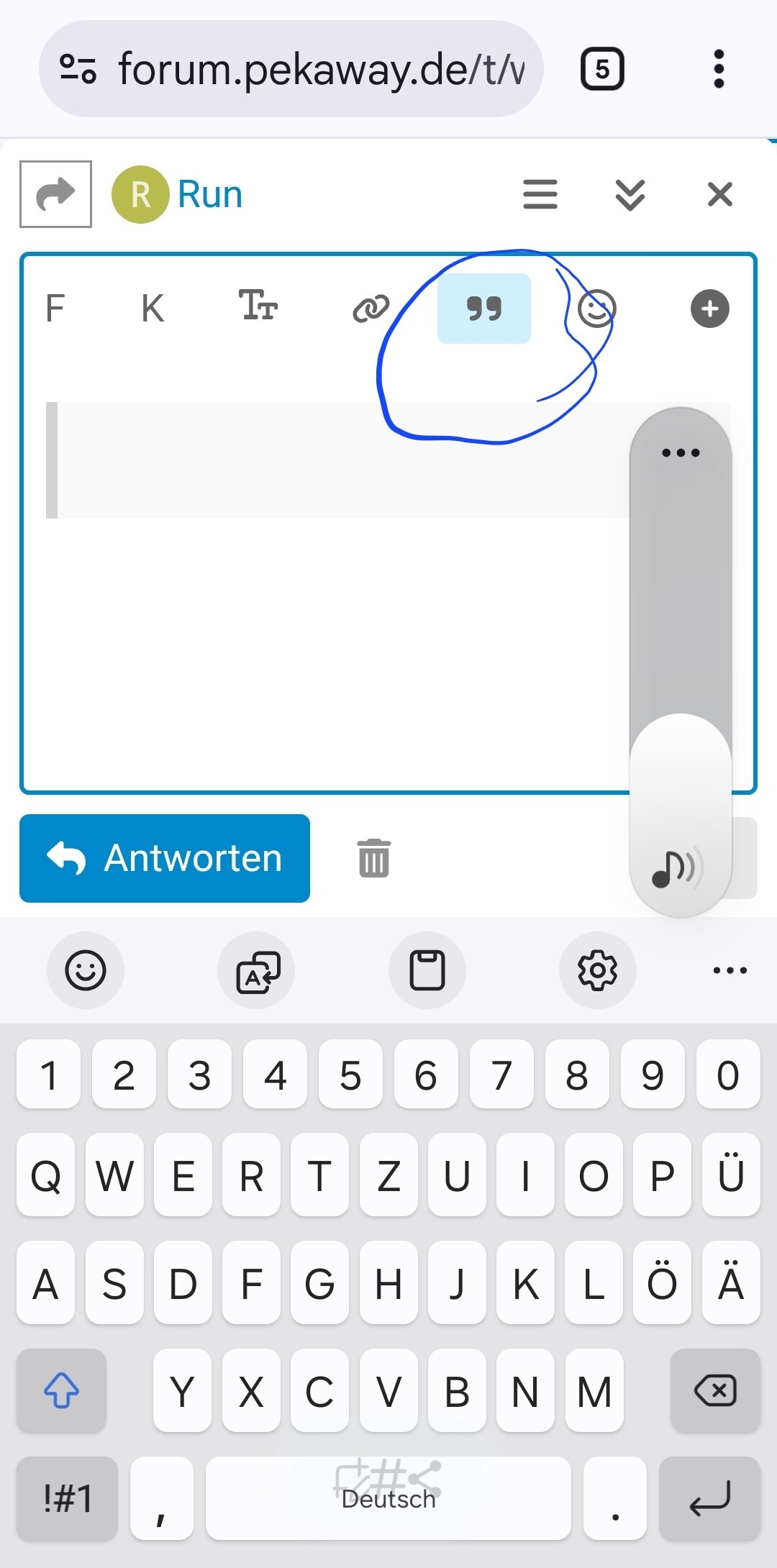

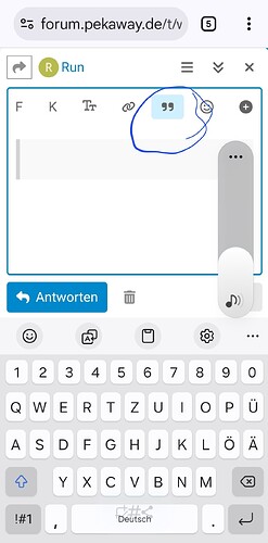

Als neuer User darf ich anscheinend keine Dateien und Links teilen.
Hat jemand eine gute Idee, wie ich die JSON-Datei trotzdem mit euch teilen kann?
Du könntest den Export in die Zwischenahn kopieren, und hier einsetzen
Sorry, du musst auf das Plus klicken und dann auf vorformatierter Text
