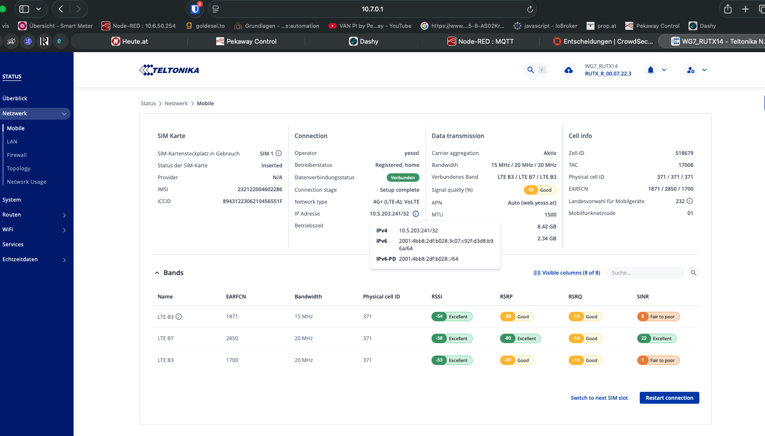

hast du daheim ipv4 oder v6?
hast du im van ipv4 oder v6?
siehst du überhaupt auf der fritzbox das sich der router verbinden will oder sieht man garnix in den logs
und viele fragen mehr

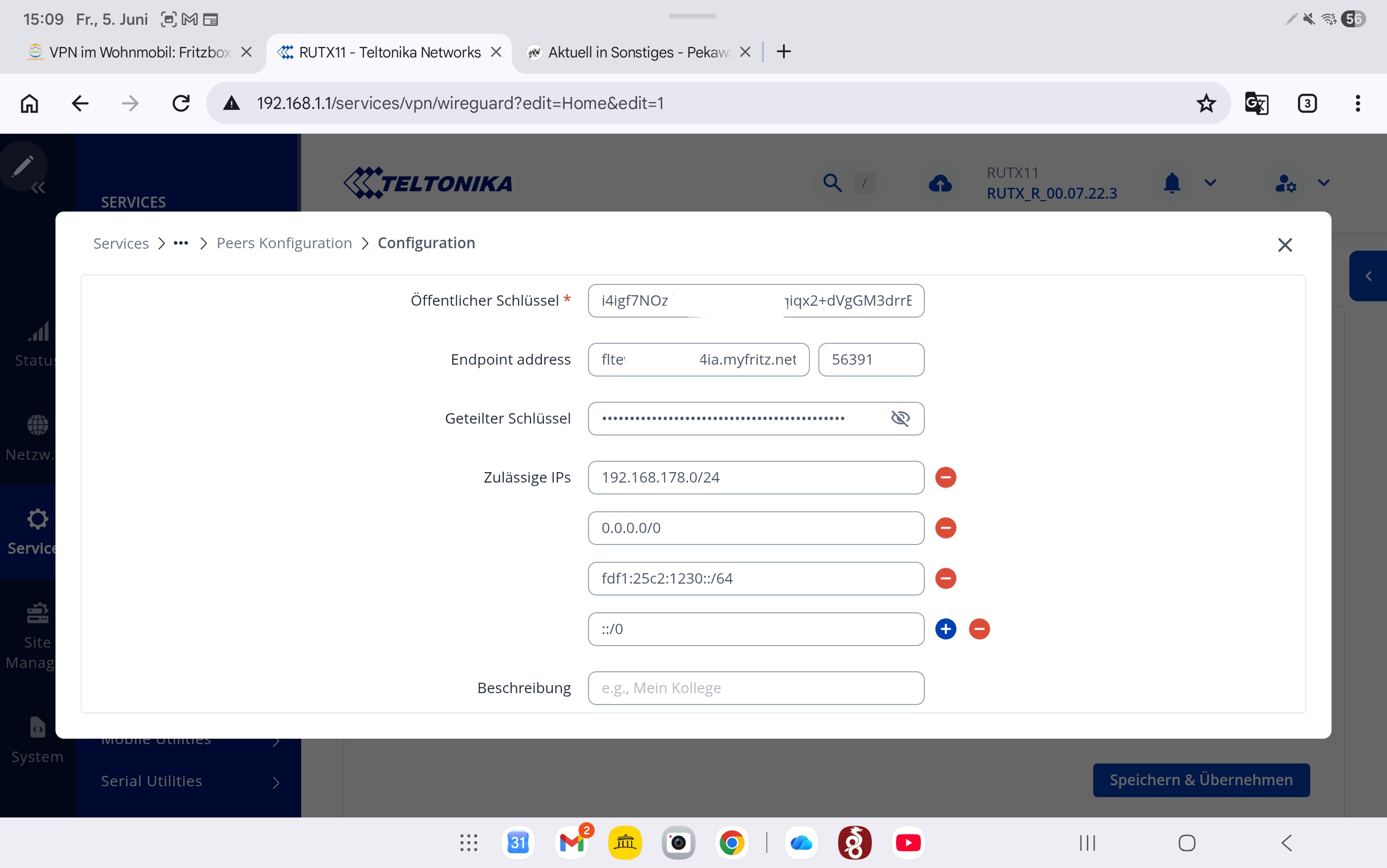

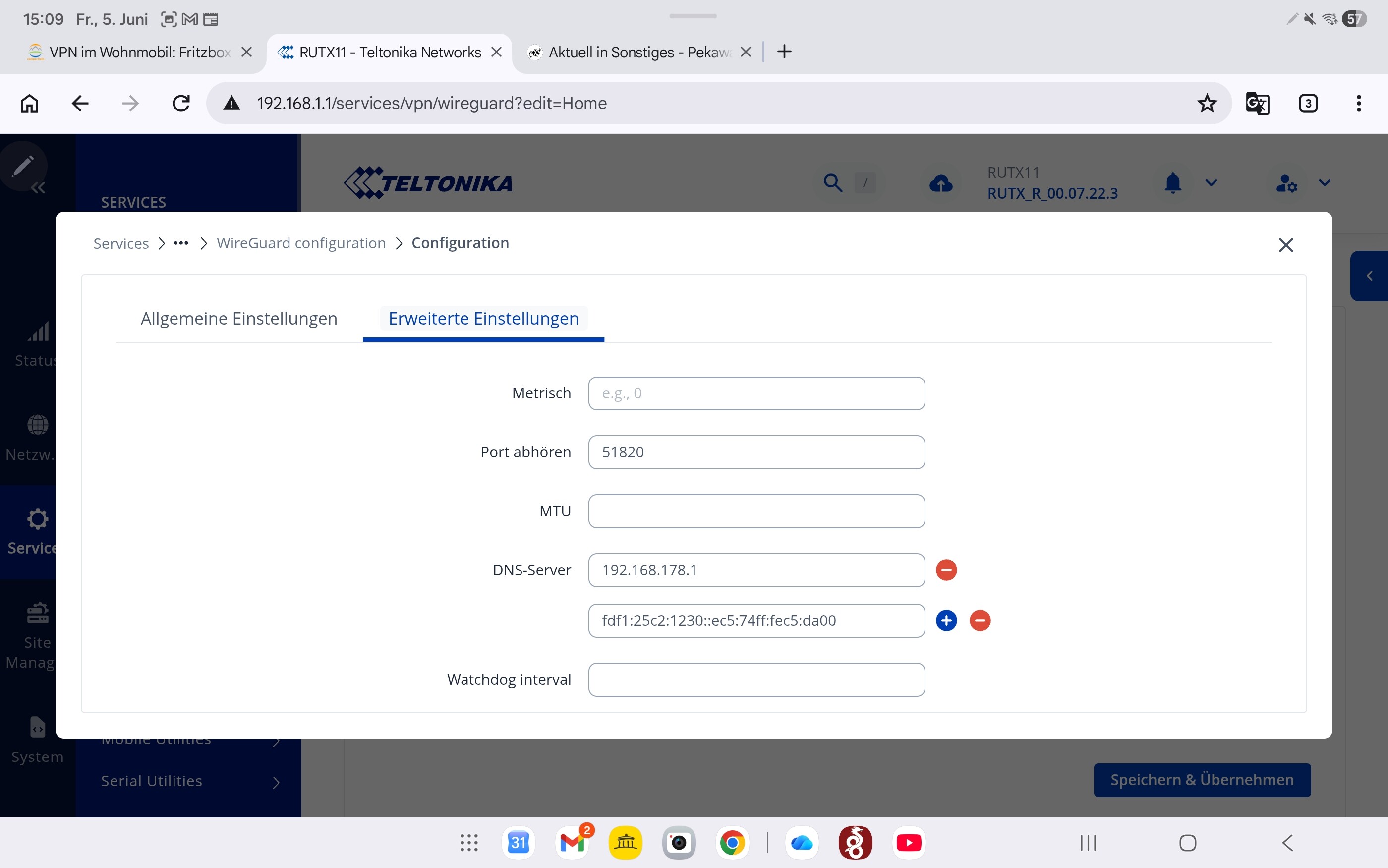

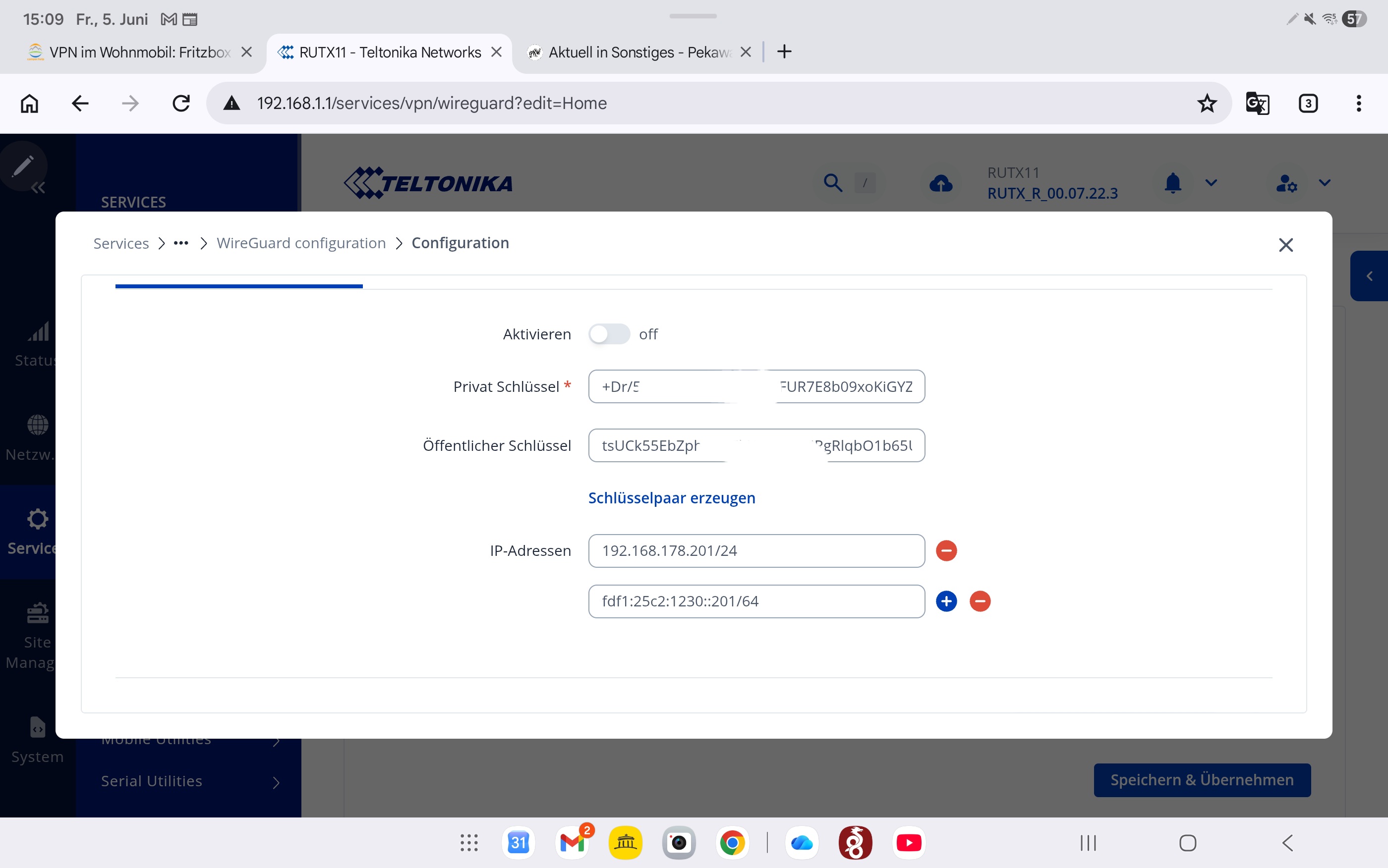

Ja auf der fritz habe ich einen neuen peer RUTx angelegt.
Wenn ich mit meinem Handy unterwegs bin kann ich mich auch über diesen Peer verbinden und der Status wird grün angezeigt. Habe dann auch Zugriff auf mein Netzwerk.
Im teltronika habe ich eine twin card von meinem Handy Tarif. Vodafone unlimited.
Wenn ich die Verbindung aktiviere, habe ich über laptop, Handy keinen Internet Zugang mehr.
Deaktivie ich, läuft es wieder.
Zudem ist mir aufgefallen, das wenn ich mit dem Handy im teltronika WLAN bin auch eine wireguard Verbindung mehr aufbauen kann.
Ob IP 4 oder 6? Woran kann ich dies sehen?
im Teltonika router hier
bei der fritzbox weis ich es nicht da ich noch nie eine hatte

In der Fritzbox steht eine IP4 mit dem zusatz von extern nicht erreichbar.
Der Router hat eine IPv4 adresse.
somit denke ich wenn ich das alles richtig verstehe, harmoniert dies nicht.
Habe somit einen Antrag an meinen anbieter geschick, die Zusatzleistung IPv4 zu buchen.
Ich hoffe damit löst sich dann das Problem.
Viele Grüße und dank an die schnellen Infos.

Nachdem die Besteltellte IPv4 nun gebucht ist, läuft es.
Es lag wirklich nur daran das ich über mein Glasfaser keine IPv4 dondern nur IPv6 erhalte.
Für 1,5€/ Monat aber eine lohnenswerte investition!
