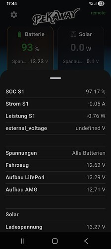

Mit den User Daten hat mir Tristan letztens seinen flow geschickt.
Da brauchst du eigentlich nur die Namen und die globalen Daten zu ändern. Funktioniert gut. So sieht es bei mir aus
