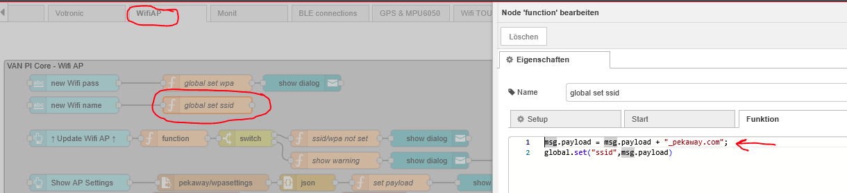

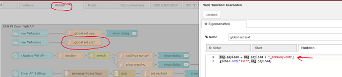

Ich habe einfach ignoriert, dass die SSID nicht nicht einfach mein vergebener Name, sondern
meinessid_pekaway.com ist.
Kaum macht man es richtig, schon läuft es :zany_face:
Ja das Problem mit “change user” hat mein Computer auch ab und an :winking_face_with_tongue:
das kannst du da ändern
