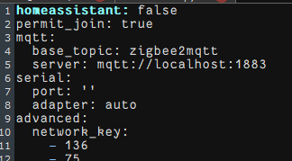

Hier einmal die .yaml
homeassistant: false
permit_join: true
mqtt:
base_topic: zigbee2mqtt
server: mqtt://localhost:1883
serial:
port: ‘’
adapter: ember
baudrate: 115200
advanced:
network_key:
  • 46
  • 78
  • 191
  • 52
  • 181
  • 104
  • 220
  • 222
  • 1
  • 90
  • 110
  • 116
  • 203
  • 102
  • 157
  • 50
    log_level: info
    log_output:
    -console
    frontend:
    port: 8099
    experimental:
    new_api: true
    homeassistant_legacy_entity_attributes: false
    legacy_api: false
    legacy_availability_payload: false
    device_options:
    legacy: false

[2025-08-21 09:54:54] error: z2m: Error while starting zigbee-herdsman
[2025-08-21 09:54:54] error: z2m: Failed to start zigbee-herdsman
[2025-08-21 09:54:54] error: z2m: Check Zigbee2MQTT fails to start/crashes runtime | Zigbee2MQTT for possible solutions
[2025-08-21 09:54:54] error: z2m: Exiting…
[2025-08-21 09:54:54] error: z2m: Error: Failed to start EZSP layer with status=HOST_FATAL_ERROR.
at EmberAdapter.initEzsp (/opt/zigbee2mqtt/node_modules/.pnpm/zigbee-herdsman@4.3.1/node_modules/zigbee-herdsman/src/adapter/ember/adapter/emberAdapter.ts:665:19)
at EmberAdapter.start (/opt/zigbee2mqtt/node_modules/.pnpm/zigbee-herdsman@4.3.1/node_modules/zigbee-herdsman/src/adapter/ember/adapter/emberAdapter.ts:1547:24)
at Controller.start (/opt/zigbee2mqtt/node_modules/.pnpm/zigbee-herdsman@4.3.1/node_modules/zigbee-herdsman/src/controller/controller.ts:133:29)
at Zigbee.start (/opt/zigbee2mqtt/lib/zigbee.ts:68:27)
at Controller.start (/opt/zigbee2mqtt/lib/controller.ts:101:13)
at start (/opt/zigbee2mqtt/index.js:149:5)

ich habe den Dongle jetzt mal in USB4 (weil 2.0 Port) und hoffentlich richtig auskomentiert? Funktioniert aber nicht.
Also es Läuft mit Hinkebein.
Nodered Blockiert nachwievor den ttyusb0
Wenn ich nodered schließe und versuche zigbee über
systemctl start zigbee2mqtt
startet geht es nicht.
Ich muss ins verzeichnis opt/zigbee2mqtt wechsel ubd dann
npm start
eingeben, dan startet es und ich kann ins Frontend, sobald ich dann NodeRed über
systemctl start nodered.service
starte, schmiert zigbee ab.

ich habe den Dongel usb-ITEAD_SONOFF_Zigbee_3.0_USB_Dongle_Plus_V2_20231218151357-if00
aber vermutich ist die Version zu alt, so wie ich das aus der Fehlermeldung mit meinem bescheidenen Denglisch sehe.
Die configurations.yaml wird mit dem Update neu angelegt, und da steht der Port 8099 auch drinne.
Ich denke das ich erst mal den Dongle neu flashe,
