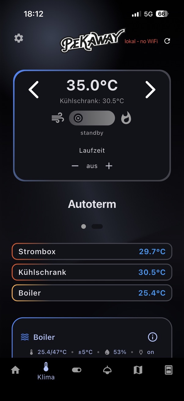

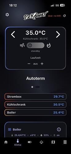

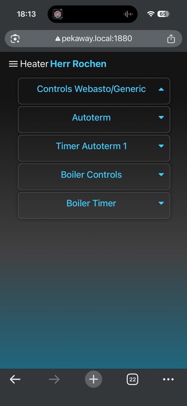

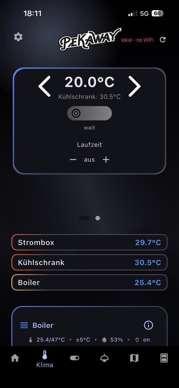

Hey,

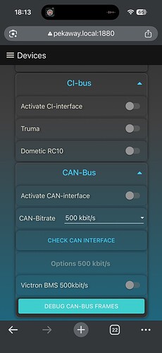

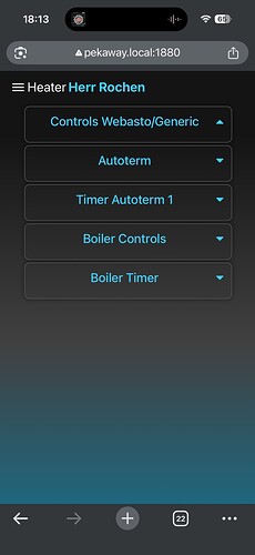

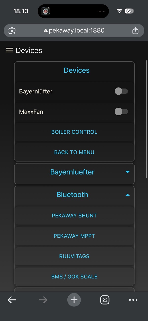

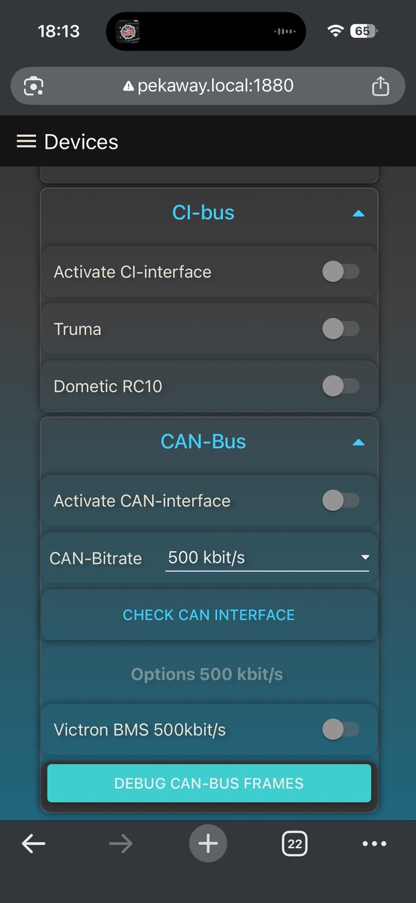

in meiner App wird einfach eine zweite Heizung ohne Titel angezeigt. Ich habe eben meine Autoterm eingerichtet, und irgendwann im Prozess war das plötzlich so. Daher habe ich vermutlich versehentlich eine Einstellung angeklickt, kann diese aber nicht finden. Ich hänge ein paar Screenshots an, in der Hoffnung dass mir jemand sagen kann, wie ich die wieder loswerde. :smiley:

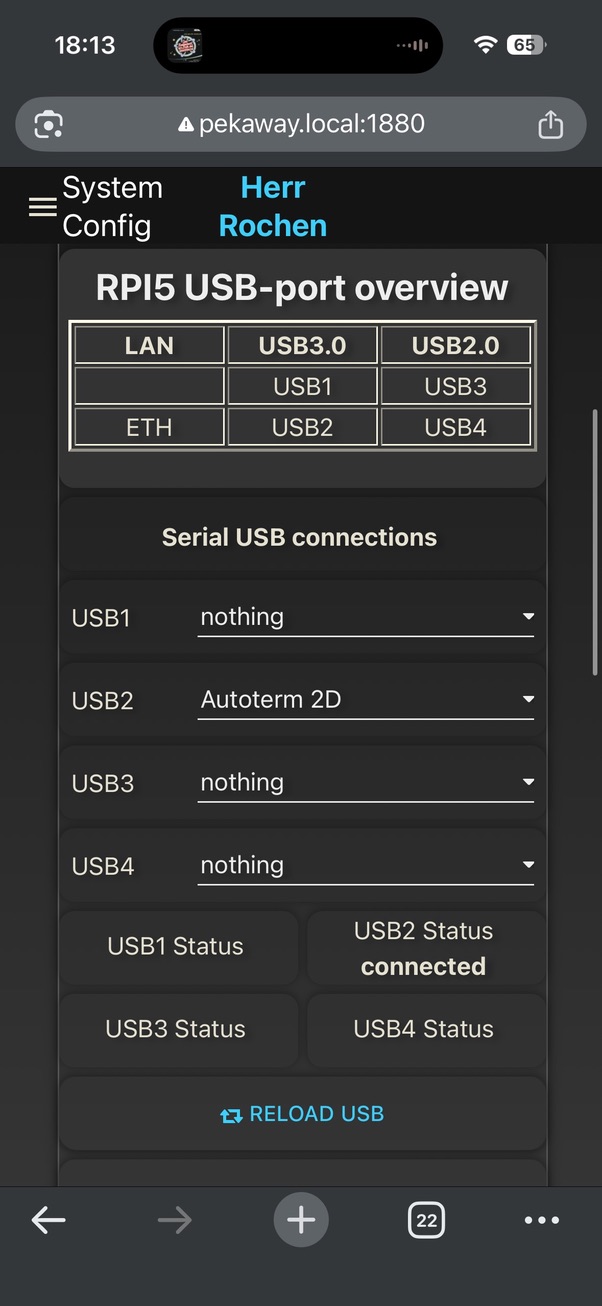

Hallo Sarah,
schonmal getestet, ob sich das System gleich verhällt, wenn Du für die Heizung einen anderen USB Port verwendest? weitere Einstellungen zur Autotherm sind mir auch nicht bekannt.
Das sollte der controller für Webasto/Generic sein.
Vermutlich taucht der wegen der Boiler control auf.
Versuch die mal testweise zu deaktivieren.
Wenn meine Errinerung mich nicht täuscht, taucht der sonst nur auf, wenn ein USB Port auf Webasto steht.
das Heater Connect Relay in den Switches Einstellungen könnte das sein. Trag dort mal 0 ein
Das war es tatsächlich, vielen Dank!
