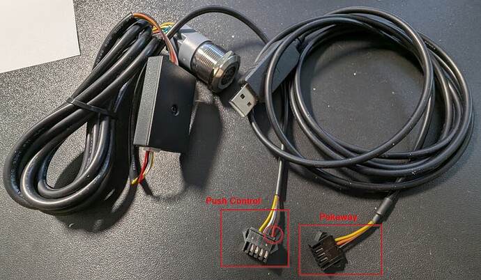

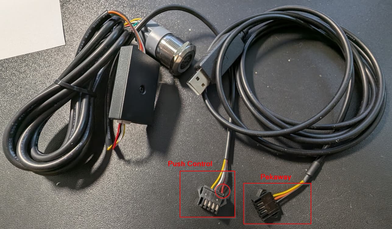

ich hab mir inzwischen die Pushcontrol besorgt, das Anschlusskabel hat aber vier pins im gegensatz zum pekaway mit 3. rot fehlt. kann mir jemand dazu die pinbelegung mitteilen das wäre echt hilfreich. Ich gehe mal davon aus dass es die Spannungsversorgung eines eventuellen Stand alone Bedienteil ist.

Das Kabel des Vanpi benötigt nur Rx, Tx und Ground. Das Display selbst benötigt zusätzlich noch eine Plusleitung, da es selbst nicht mit Strom versorgt ist… das TXRX Signal muss immer vertauscht sein. Vanpi Tx muss an heizung Rx und umgekehrt.

bei dieser Push Control war noch ein kurzes Kabel mit dabei mit den kleinen Steckern, die dann zwischen Push Control und Autoterm Display gesteckt wird, das muss dann auch ausgekreuzt sein, werde ich bei Gelegenheit schauen, ich müsste nämlich den grossen Stecker dann mit dem Kleinen ersetzen am Pekaway USB Kabel.
