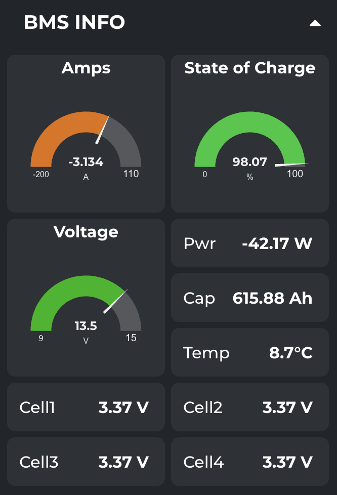

Moin zusammen,
ich habe mal etwas gebaut, das bei mir sehr zuverlässig läuft. Ich habe dafür das Projekt batmon-ha auf GitHub angepasst und einen Flow erstellt, der alle Daten an die entsprechenden Stellen für das VanPi OS schreibt.
Getestet habe ich verschiedene BMS von JBD, Daly, JK und TDT. Für mein DALY 4s (12V) BMS musste ich den Typ daly_ble verwenden, der ganz neu im GitHub-Projekt ist. Das ist das erste Skript, das endlich auch 4s-Daly-BMS korrekt ausliest. Bei 6s oder mehr war es bisher nie ein Problem, die Daten auszulesen – verschiedene Skripte hatte ich ausprobiert.
Leider liefert das Skript nicht immer exakt die gleichen Werte. Manchmal muss nur das Vorzeichen beim Laden bzw. Entladen angepasst werden – dafür ist aber bereits eine Bsp. in der Function hinterlegt.

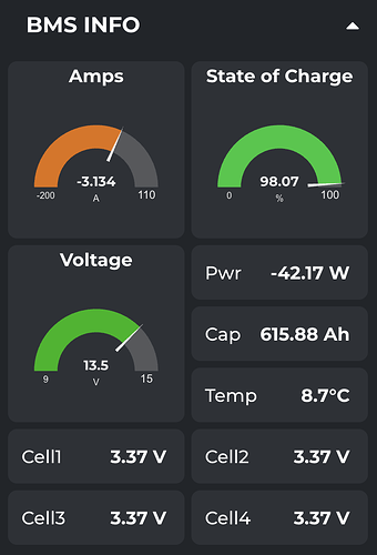

Die Daten werden in der App, auf dem Display und im Webinterface angezeigt. Ihr könnt den Flow einfach importieren und dann das Inject auslösen, um die Installation zu starten. Anschließend nur noch in der Function die MAC-Adresse und den BMS-Typ eintragen – zum Test einmal Starten.
Es kann manchmal etwas dauern, bis die Daten kommen, da das Skript je nach BMS-Typ unterschiedliche Anfragen ausprobiert. Sobald es einmal korrekte Daten erhält, werden diese mehr oder weniger sekündlich aktualisiert (BMS-abhängig).

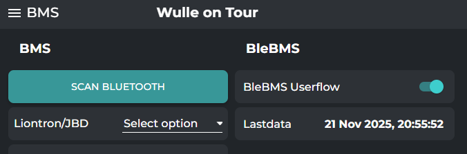

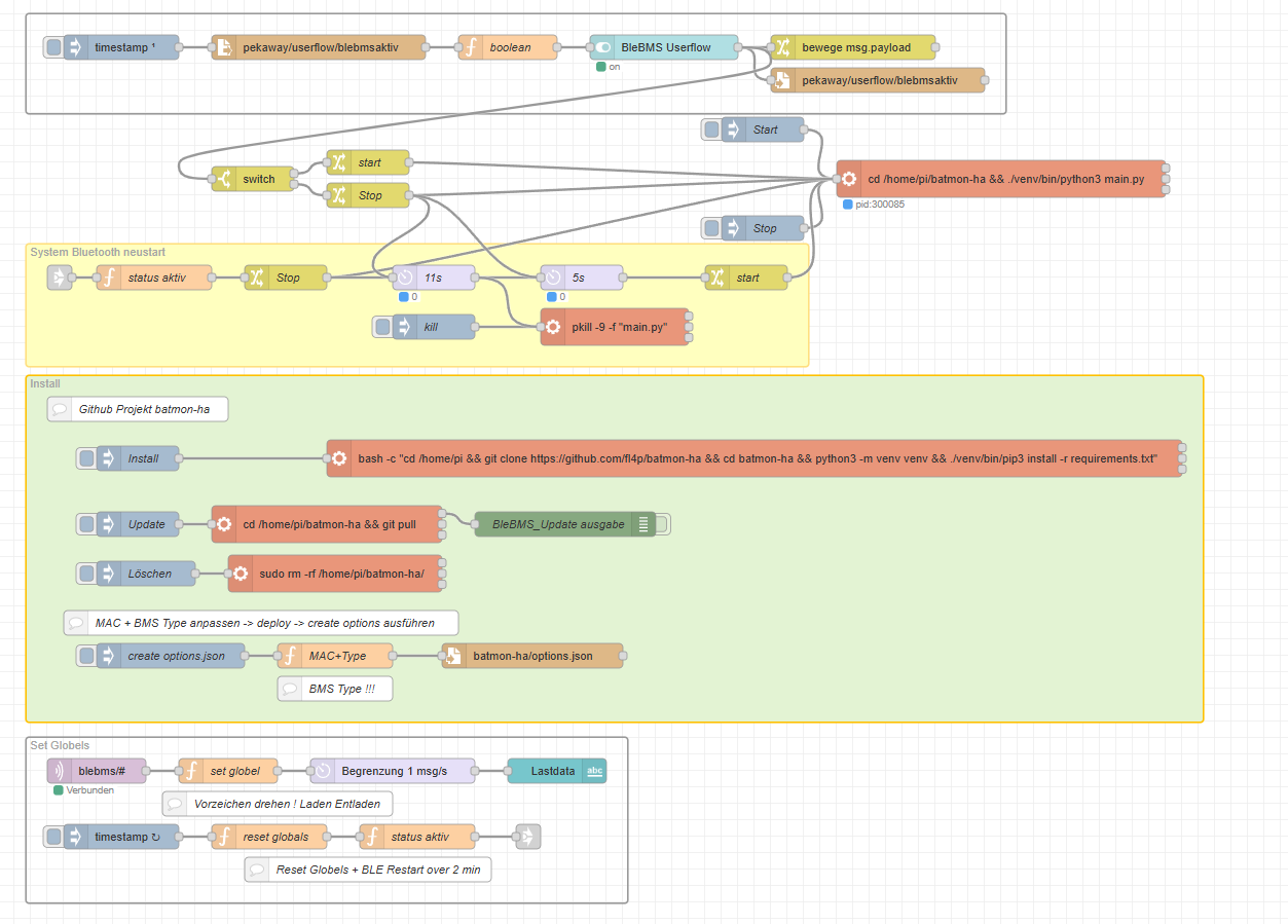

Wenn alles im Test läuft, könnt ihr das Skript über das Webinterface (Frontend) aktivieren:
Devices → BMS → BleBMS Userflow
Im Backend habe ich das Wichtiges beschrieben:
Wenn das Skript über das Webinterface aktiv geschaltet wird, wird auch ein BLE-Neustart berücksichtigt. Folgendes Verhalten ist implementiert:
  • Wenn über 2 Minuten keine Daten eingehen, werden BLE und das Skript neu gestartet.
  • Bei mehr als 3 Minuten ohne Daten werden die Werte auf 0 gesetzt.
  • Bei über 10 Minuten ohne Daten wird die BMS Info im Webinterface ausgeblendet.
  • Nach 20 Minuten erfolgt automatisch der System-Bluetooth-Neustart vom VanPI OS, wodurch auch das Skript wieder gestartet wird.
  • Sobald dann wieder Daten empfangen werden, wird die BMS Info erneut eingeblendet.
Diese Logik ist bewusst so umgesetzt, weil es BMS gibt, die bei keinem Stromfluss Bluetooth abschalten und somit zunächst nicht erreichbar sind. Dadurch würde sonst ein dauerhafter BLE-Neustart alle 2 Minuten stattfinden.
Das Skript kann außerdem mehrere BMS auslesen. Es kann eine Gruppe erstellt werden, sodass das System die Daten als eine Batterie bereitstellen kann.
Genau infos aus dem Github Projekt entnehmen, ist aber selbst erklärend. Wichtig ist nur das dann der Alias Name in die Gruppe wandert

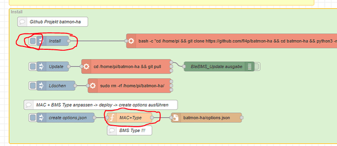

Kannst du bitte nochmal (Node red für Dummies) sagen, wie löse ich ein Inject aus? Wo und wie genau trage ich die MAC Adresse und den BMS Typ ein?

Ich kenne das Programm von Wulle nicht, aber irgendwo auf der linken Seite ist eine blaue Node da ist links eine Fläche dran, wenn du da drauf klickst hast du die Inject Node ausgelöst. Keine Angst, einfach machen. Zur Not eine SD-Karte klonen bevor du anfängst.

ich hatte das Bild ganz oben zu spät gesehen, sieht aber sehr gut beschrieben aus.
Oben Install anklicken, und unten BMS typ und MAC eintragen

Ich habe beobachtet, dass wenn ich bei Install den inject auslöse erscheint darunter ein kleines blaues Kästchen mit einer 6 stelligen Zahl, die nach wenigen Sekunden rot wird mit der Meldung error 128 - also irgendein Fehler.
Was könnte nun der Fehler sein?
Bei update direkt darunter erscheint error 1.

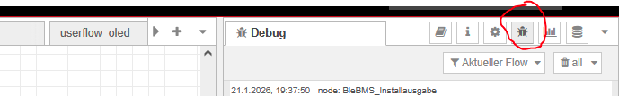

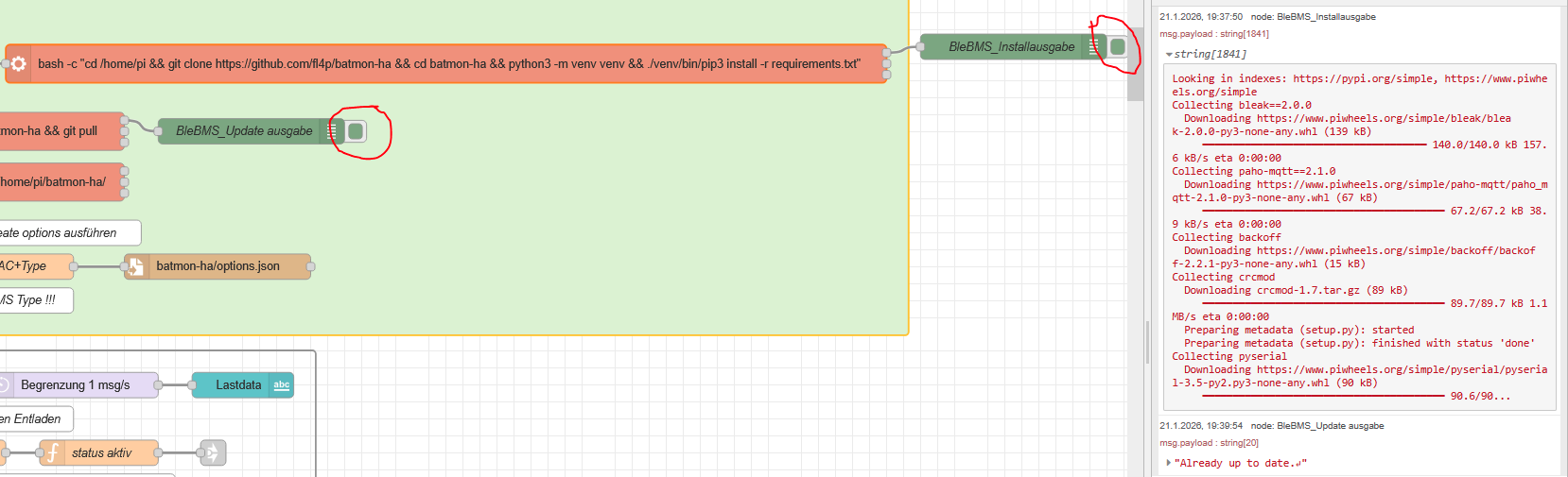

ich habe mir den Flow mal importiert, zusätzlich habe ich hinter der EXEC Node (das orange ding hinter Insstall ) noch eine Dibug node gehängt. und dann auf Install gedrückt. hier diue Ausgabe
Looking in indexes: https://pypi.org/simple, https://www.piwheels.org/simple
Collecting bleak==2.0.0
  Downloading https://www.piwheels.org/simple/bleak/bleak-2.0.0-py3-none-any.whl (139 kB)
     ━━━━━━━━━━━━━━━━━━━━━━━━━━━━━━━━━━━━━ 140.0/140.0 kB 157.6 kB/s eta 0:00:00
Collecting paho-mqtt==2.1.0
  Downloading https://www.piwheels.org/simple/paho-mqtt/paho_mqtt-2.1.0-py3-none-any.whl (67 kB)
     ━━━━━━━━━━━━━━━━━━━━━━━━━━━━━━━━━━━━━━━━ 67.2/67.2 kB 38.9 kB/s eta 0:00:00
Collecting backoff
  Downloading https://www.piwheels.org/simple/backoff/backoff-2.2.1-py3-none-any.whl (15 kB)
Collecting crcmod
  Downloading crcmod-1.7.tar.gz (89 kB)
     ━━━━━━━━━━━━━━━━━━━━━━━━━━━━━━━━━━━━━━━━ 89.7/89.7 kB 1.1 MB/s eta 0:00:00
  Preparing metadata (setup.py): started
  Preparing metadata (setup.py): finished with status 'done'
Collecting pyserial
  Downloading https://www.piwheels.org/simple/pyserial/pyserial-3.5-py2.py3-none-any.whl (90 kB)
     ━━━━━━━━━━━━━━━━━━━━━━━━━━━━━━━━━━━━━━━━ 90.6/90...
danach auf update geklickt, dann kommt das
21.1.2026, 19:39:54node: BleBMS_Update ausgabemsg.payload : string[20]
"Already up to date.↵"
Um die Texte in der Debug Ausgabe zu sehen, musst du bei dem Debug einmal auf die Schaltfläche klicken dazu brauchst du auch nicht auf deploy zu drücken,mit Strg+z bekommst du den blauen Punkt auch wieder weg.
Wenn du oben auch eine debug anhängen möchtest, kannst du den unteren kopieren Text ändern, oder du nimmst dir einen aus der linken Node Spalte.
wenn du auf Update klickst und da unten “Already up to date.“ steht, sollte das Programm auf jeden fall schon mal drauf sein.
  1. blöde Frage, hast du internet ???
  2. verbietet deine Firewall Zugriff auf Github???
Testen kann ich nix, hab nix :wink:
