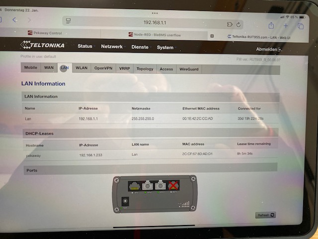

Verbunden per Kabel. Dann muss ich mich nachher mal mit dem Router beschäftigen.
Den hatte damals ein Freund (IT Spezi) eingerichtet, da stand ich nur blööd daneben.
Egal- muss ich jetzt eben auch irgendwie selber lernen. Ich werde berichten.
Dirk

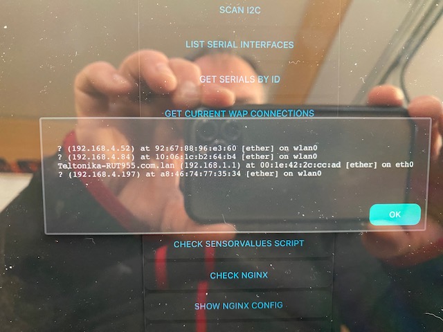

Auf der Debug seite kannst du sehen was alles mit deinem Pi verbunden ist
Hallo Arno
Sowie ich das sehen kennen die beiden sich.
Was ich jetzt allerdings nicht verstehe: Wo ist der Cerbo? Er ist auch per Kabel am Router. Und ich komme ja per Portal über den Router auf den Cerbo???

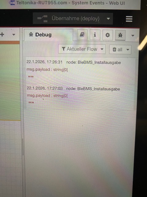

Ich habe aber eben mal den Debug eingeführt und da kommen folgende Meldungen. Leider habe ich jetzt zuwenig Ahnung was das bedeuten kann.
Unten nochmal meine Änderung mit meinem BMS.
Grüße
Dirk
Ich nhabe nun das gleich mit dem Core im Arbeitszimmer gemacht, Der einzige Unterschied: Er ist mit einem Kabel im Heimnetz verbunden.
Da kommen dann folgende Fehler raus.
Das string 0 bedeutet soviel ich weiß das er den Befehl abgebrochen hat. Das sind mehrere Befehle mit && verknüpft, wenn der 1. Befehl schon nicht durchgeführt wird, endet das mit 0. Bei meiner Ausgabe kannst du sehen das ein Befehl ausgeführt wird, dann der nächste dann der nächste….
Bei dir ist gleich 0
Du könntest den Befehl aus der exec node kopieren, und via ssh in die Konsole eingeben, entweder funktioniert es, oder du bekommst eine Fehlermeldung, mit der kann vielleicht einer was mit anfangen.
Eine andere Idee habe ich nicht mehr

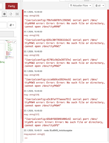

Hallo
Ich habe nun bei meinem Arbeitszimmercore nochmal ganz von vorne angefangen.
Ich habe das die SD Karte neu geflasht mit der Version 2.0.6. Also komplett neu aufgesetzt.
Dann habe ich den BLeBMS.json Flow importiert. Hierbei kam die Meldung das einige Flows schon existieren. Ich habe dan trotzdem mal auf alle neu importieren gedrückt.
Dann genau wie in der Anleitung den Install inject. Und dann kamen alle unten stehenden Fehlermeldungen.
Der Core hängt im Netz, ich bin mit meinem Imac über WLAN verbunden - ich verstehe das nicht mehr.
Vielleicht ist der Pekawaykram ja doch zu hoch für mich. Ich denke gerade darüber nach alles wieder auf Cerbo/Victron zurückzubauen……..
22.1.2026, 18:36:04node: b94634f8bea06568msg : error
“Error: EIO, Input/output error”
22.1.2026, 18:36:15msg : string[129]
“[serialconfig:79bfe6078fc29650] serial port /dev/ttyAMA0 error: Error: Error: No such file or directory, cannot open /dev/ttyAMA0”
“[serialconfig:635c30f7656116e2] serial port /dev/ttyPKW1 error: Error: Error: No such file or directory, cannot open /dev/ttyPKW1”
“[serialconfig:41701c9d2e39737e] serial port /dev/ttyPKW2 error: Error: Error: No such file or directory, cannot open /dev/ttyPKW2”
“[serialconfig:ccce6b9ce5924ec6] serial port /dev/ttyPKW3 error: Error: Error: No such file or directory, cannot open /dev/ttyPKW3”
“[serialconfig:e3c8faf77aeea751] serial port /dev/ttyPKW4 error: Error: Error: No such file or directory, cannot open /dev/ttyPKW4”
22.1.2026, 18:36:15msg : string[127]
“[serialconfig:65b8f683091006c6] serial port /dev/ttyGPS error: Error: Error: No such file or directory, cannot open /dev/ttyGPS”
22.1.2026, 18:36:15node: 5aae268fc16abd16msg : error
“Error: ENOENT: no such file or directory, open ‘pekaway/userflow/blebmsaktiv’”
22.1.2026, 18:36:15node: 36746ccac661caefmsg : string[14]
“Bridge offline”
22.1.2026, 18:38:32msg : string[567]
“↵↵---------------------------------------------------------------------↵Your flow credentials file is encrypted using a system-generated key.↵↵If the system-generated key is lost for any reason, your credentials↵file will not be recoverable, you will have to delete it and re-enter↵your credentials.↵↵You should set your own key using the ‘credentialSecret’ option in↵your settings file. Node-RED will then re-encrypt your credentials↵file using your chosen key the next time you deploy a change.↵---------------------------------------------------------------------↵”
22.1.2026, 18:38:42node: b94634f8bea06568msg : error
22.1.2026, 18:38:53msg : string[129]
22.1.2026, 18:38:53msg : string[127]
22.1.2026, 18:38:53node: 5aae268fc16abd16msg : error
22.1.2026, 18:38:53node: 36746ccac661caefmsg : string[14]
“Bridge offline”
  1. Warum hast du die 2.0.6 und nicht die 2.0.9 geflasht
  2. Die ganzen Meldungen die du da hast kommen von den usb Anschlüssen die sind nicht konfiguriert, die sind erstmal nicht schlimm.
Das kann ich ja jetzt mal mit der Updatefunktion probieren. Das wollte ich nämlich eben machen und dabei ist mir alles komplett abgestürzt. Das Update hatte sich über 30 Minuten eingefroren und dann kam ich gar nicht mehr auf den Core. Daher der Weg.
Die updatefunktion habe ich gerade nochmal ausprobiert. Es hängt sich immer beim Step 3 auf. Jetzt flashe ich die Version 2.0.9.
Jetzt mit 2.0.9, alles wie vorher installiert. Gleiche Fehlermeldungen.
Irgendwas ist da bei mir grundlegend verkehrt.

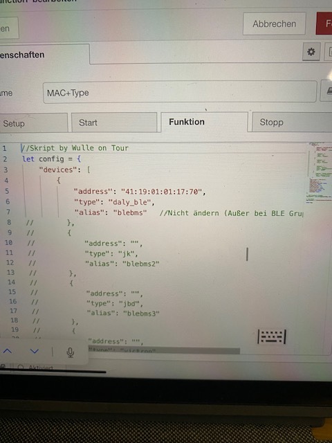

Hallo Dirk,
Versuche das mal:
[{"id":"f14d8f38f408ca7b","type":"inject","z":"62daf697fca08cbb","g":"5cfafcc5db7fd01f","name":"Install","props":[{"p":"payload"}],"repeat":"","crontab":"","once":false,"onceDelay":0.1,"topic":"","payload":"\"\"","payloadType":"str","x":190,"y":580,"wires":[["80a9c436cc0fe8eb"]]},{"id":"80a9c436cc0fe8eb","type":"function","z":"62daf697fca08cbb","g":"5cfafcc5db7fd01f","name":"skript","func":"msg.payload = `\nset -e\ncd /home/pi\nif [ ! -d \"batmon-ha\" ]; then\n  git clone https://github.com/fl4p/batmon-ha\nfi\ncd batmon-ha\npython3 -m venv venv\n./venv/bin/pip3 install -r requirements.txt\n`;\nmsg.exec = {\n    command: \"bash\",\n    args: [\"-c\", msg.payload]\n};\nreturn msg;\n","outputs":1,"timeout":0,"noerr":0,"initialize":"","finalize":"","libs":[],"x":350,"y":580,"wires":[["f2808fbb7df116c8"]]},{"id":"f2808fbb7df116c8","type":"exec","z":"62daf697fca08cbb","g":"5cfafcc5db7fd01f","command":"","addpay":"payload","append":"","useSpawn":"false","timer":"","winHide":false,"oldrc":false,"name":"","x":510,"y":580,"wires":[[],[],[]]}]
Hab da mal was an der Installation geändert.
PS. Hier nochmal das ganze Projekt mit der angepassten Installation.
BLEBMS v2.json (21,6 KB)
