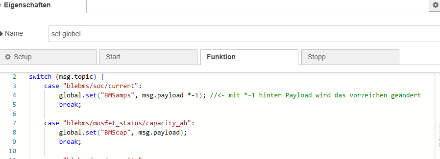

Aktuell laden meine Solarpanells mit ca. 165 Watt und ca. 13 Ampere. In der BMS App wird dies auch angezeigt.
Im BMS in der Pekaway App sehe ich aber -12,20 A und -165 Watt, der Status steht auf Discharging, obwohl der Akku nun gerade geladen wird.
Ist das eine Fehler im BMS oder im Flow oder woanders?

ja das kommt vor, gibt 2 punkte wo du *-1 hinter payload eingeben musst.
Hatte ich aber auch geschrieben. Je nach BMS kommt das wohl nicht immer gleich oder wieder von Skript falsch interpretiert.
In der Funktion “set globel” ist diese vermerkt.

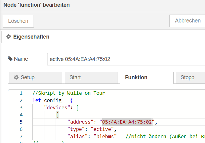

versuche grade eine Akkubox von Ective auszulesen.
habe die MAC adresse eingegeben und “ective” als Typ
Irgendwie bekomme ich aber keine Antwort.

Die AccuBOX von Ective hat keine Bluetooth BMS, sondern einen Shunt der über Bluetooth die Daten liefert. Das Github Projekt liest aber nur BMS daten aus.
Also das hilft dir hier nicht weiter.
