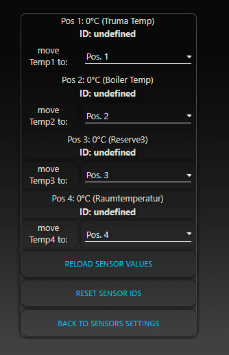

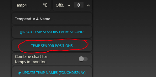

Fangen wir mit den DS18B20 an.
Hast du die auf der config seite eingestellt???
auf der Config/Sensors gibts eine Taste
da solltest du zuerst mal auf reset, und reload klicken.
dann hat sich das mit den Sensoren hoffentlich schon erledigt.

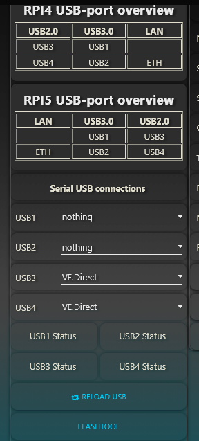

USB Adapter
Auf der Seite Config/System werden die USB eingänge eingestellt,
Prüfe ob sie wirklich an der Richtigen Stelle eingesteckt sind, ist der USB Status connected???

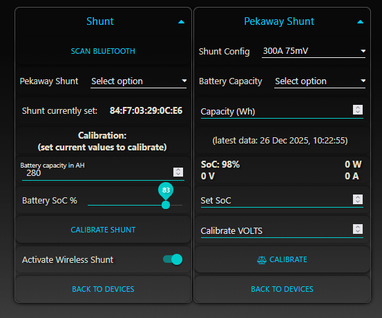

auf der Seite Config/Devices kannst du den Shunt einstellen, klick auf PEKAWAY SHUNT
Hier musst du die Macadresse suchen, und eventuell von hand eingeben, und den Shunt konfigurieren.
anschließend auf Config/System
Main Bat einstellen

Meine USB Anschlüße:
USB1 Autoterm
USB2 GPS Maus ( Position wird auch auf der Karte angezeigt, vieleicht liefert aber auch die Bridge die Position???)
USB 3 VE.direct Kabel (geht direkt in die Cerbo)
USB4 Bluetooth BT 500
Bei USB1 und 3 steht nur Status
Bei USB2 und 4 Status und connect.

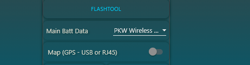

Bei Main Batterie kann ich eintragen/anklicken was ich will, es kommt immer die Meldung:
Voltage, Amp, SOC on Display and API are now delivered from Pekaway wirelessShunt/ BMS/ etc, Je nachdem was ich gerade gewählt habe.
Es werden aber keine Werte angezeigt - ich denke. weil zum Core keine Werte kommen.

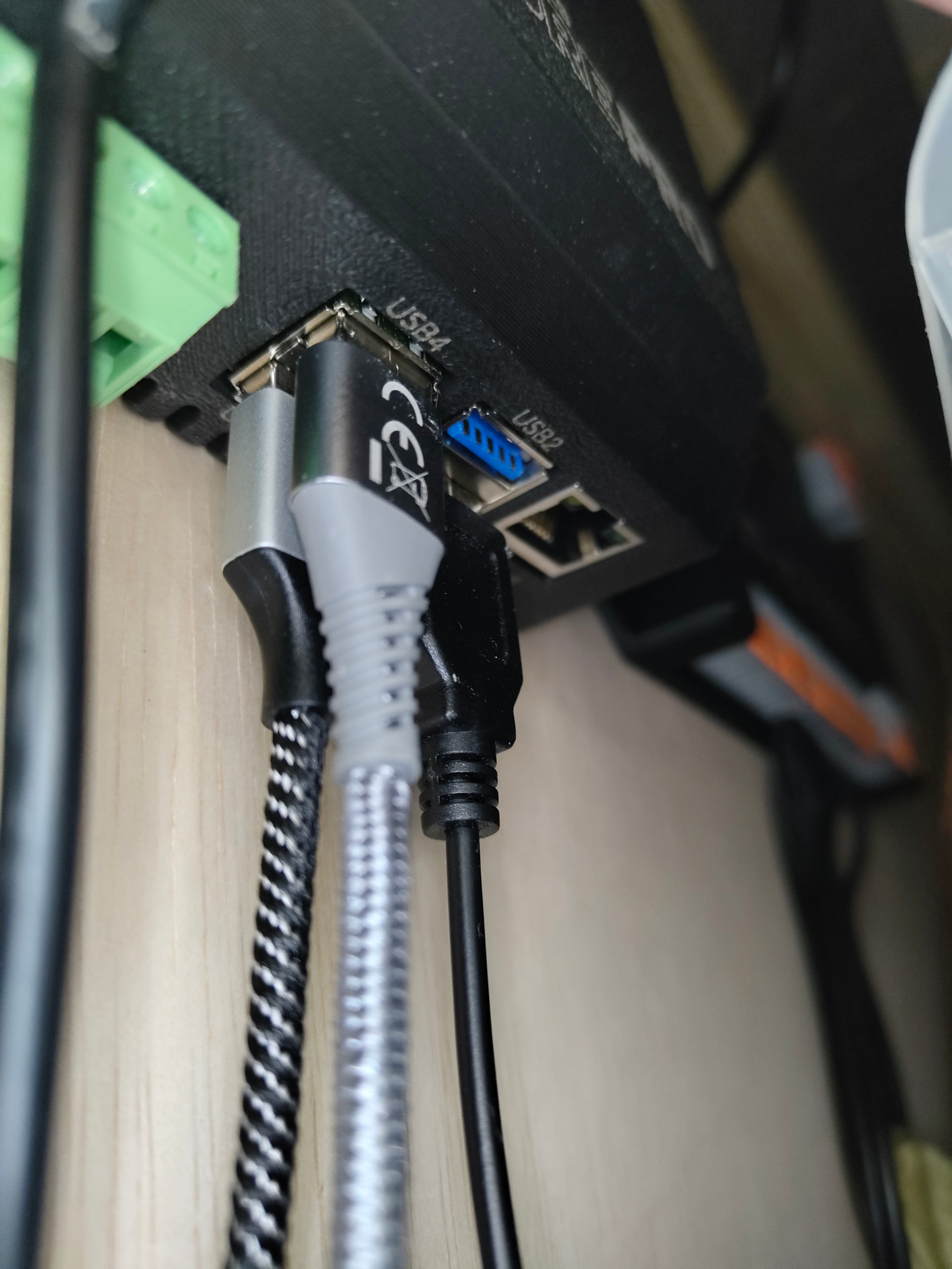

Die GPS Mouse wird beim PI 4 am USB 1 angeschlossen ,und beim PI5 am USB 2 .
Steck mal ausschließlich die Autotherm an und starte dann das System neu. Schau jetzt einmal welcher USB Anschluss als connected gelistet wird. Nicht das hier die Zuordnung nicht passt, das war bei mir so, hat mich kirre gemacht :smiley:
Hast du den Core oder Core Pro ? Bzw pi 4/5?

Ich habe nun die GPS Maus an USB 1 angeschlossen. Ich habe einen Core pro. Nach dem Anschlussbild müsste ein Pi4 eingebaut sein. An USB2 der BT500, An Usb3 die Cerbo und an USB 4 die Autoterm.

Bei den Tempsensoren kommt nu ein zusätzliches Feld “Additional Sensors”
hier werden nun 3 Sensoren angezeigt, die ich zuordnen kann. Allerdings zeigt einer 3,6°C, die anderen beiden 85°C. Am alten core haben alle drei einwandfrei funktioniert.

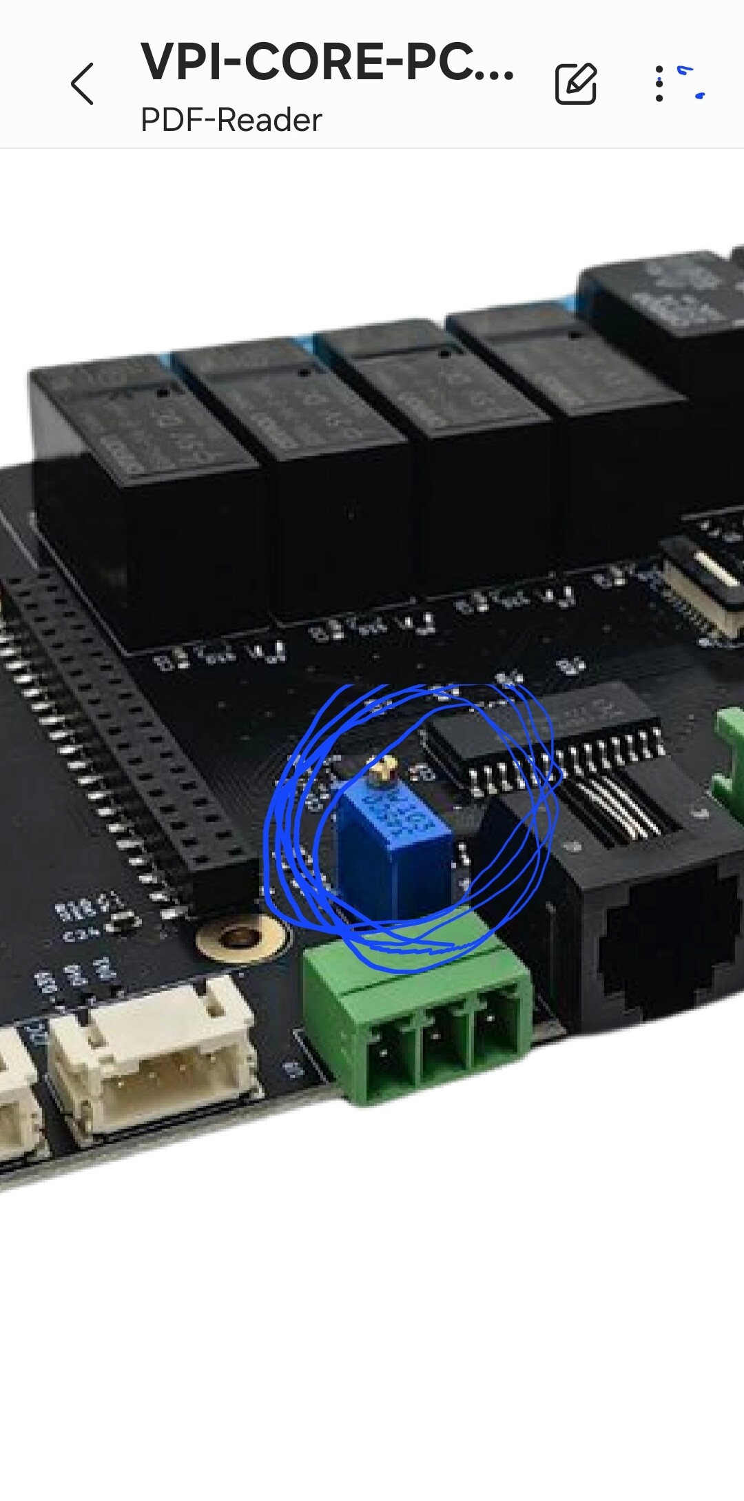

Ich habe keine Core, aber ich glaube mal gelesen zu haben das da irgendwo ein Poti für den Endwiedestand des onewire bus ist um stat 3, 4 und mehr Sensoren anzuschließen. 1 Sensor kommt ja vernünftig das bedeutet ja das der Bus da ist.
Das sind nur so Gedanken, um Aussagen zu treffen müsste man das da haben und drauf schauen

Das ist der Poti
@Dirk schau doch mal bitte wie deine USB beschriftet sind.
Wenn deine GPS Maus an USB1 des Core Pro läuft, kann das nicht sein.
Bei mir war damals die eingelaserte Beschriftung verkehrt (Zuordnung vom Core, am Gehäuse des Core Pro). So stand an USB1, am Gehäuse USB 2 und umgekehrt. Bei 3 und 4 das selbe.

Zu den Anschlüssen: Es scheint bei mir ein Pi5 verbaut. Gegenüber dem Pi4/3 liegt der Netzwerkanschluß auf der linken Seite (wenn man ihn mit den USB Anschlüssen vor sich liegen hat). Im corepro ist er auf dem Kopf eingebaut. Man erkennt das gut an der Rastnase des Netzerkanschluß. Der zeigt nämlich zur Platine, und dann stimmen die Anschlußbezeichnungen auf dem Gehäuse auch wieder. Bei mir ist nun, wie in der Doku, die GPS Maus am USB 2 und die Autoterm nun an USB 1. Die anderen beiden sind noch frei.

Ob ich so ein Poti habe weiß ich nicht. Ich möchte auch nicht das Gehäuse aufschrauben um darum zu basteln. Da warte ich lieber mal ab was Karl sagt. Auch wegen Garantie etc.

  4. Der corepro erkennt immer noch nicht die Temperatursensoren. An den Sensoren kann es nicht liegen. Ich habe nun am corepro diverse nagelneue Sensoren ausprobiert → NIX. Dann habe ich nochmal meinen alten core angeschlossen. Er erkennt sofort alle 3 Sensoren (dieselben Sensoren/ dasselbe Kabel/derselbe Stecker). Alle drei Sensoren sagen mir sofort, dass es bei -7 Grad (Abweichung der 3 Sensoren ca. ± 0,5 Grad) Arschkalt ist.

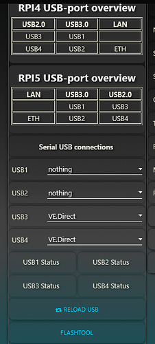

Tristan: Das Bild mit deinen USB Ports. Ist das jetzt deine alte Version oder neu. Bei mir ist es nämlich genau anderst herum. Wo bei dir USB 2 und 4 steht ist bei mir USB 1und 3!
