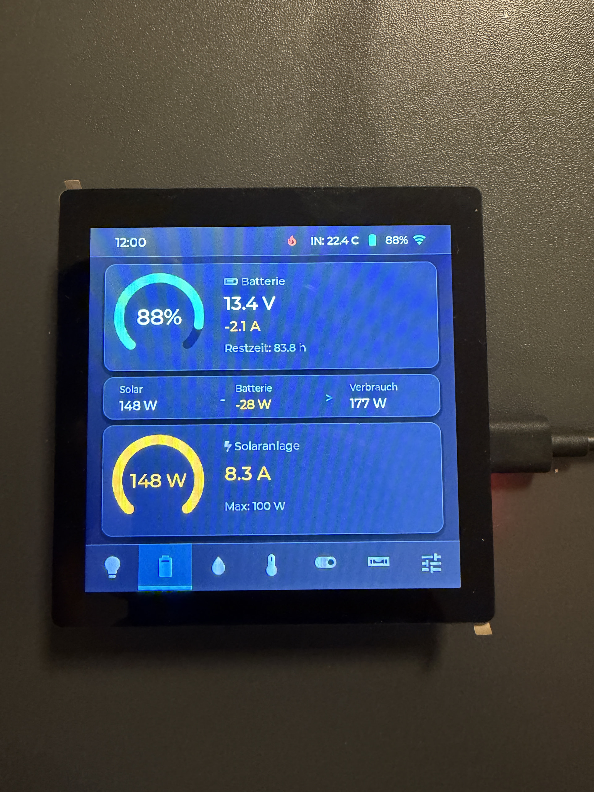

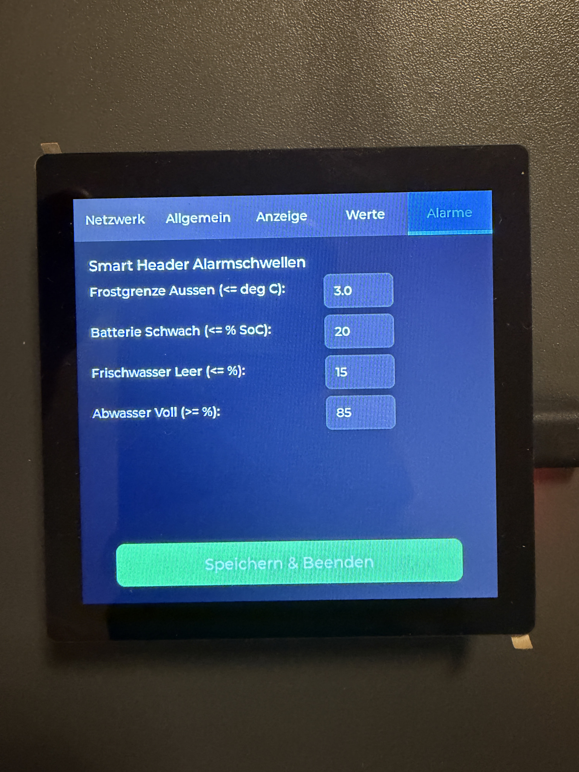

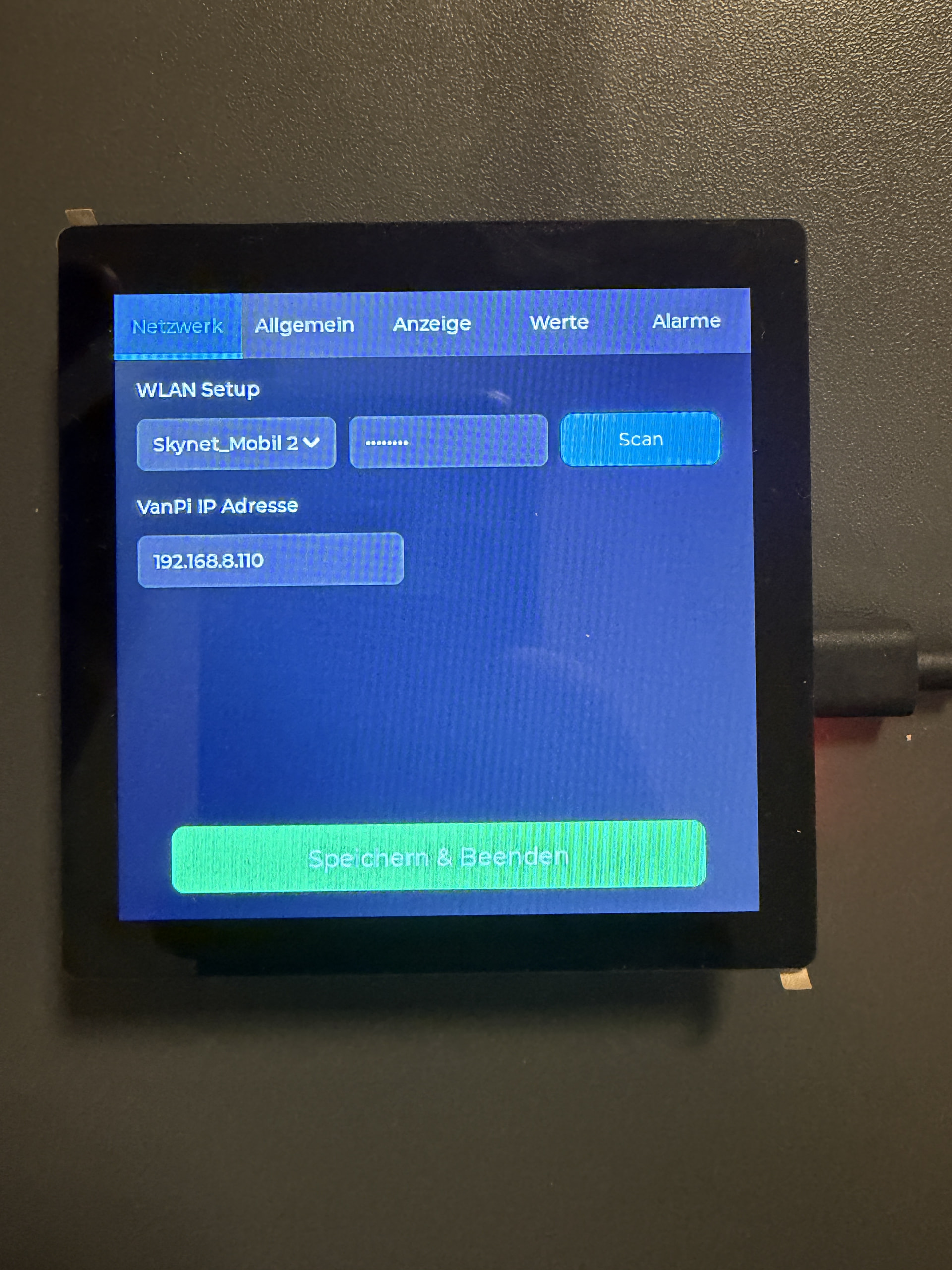

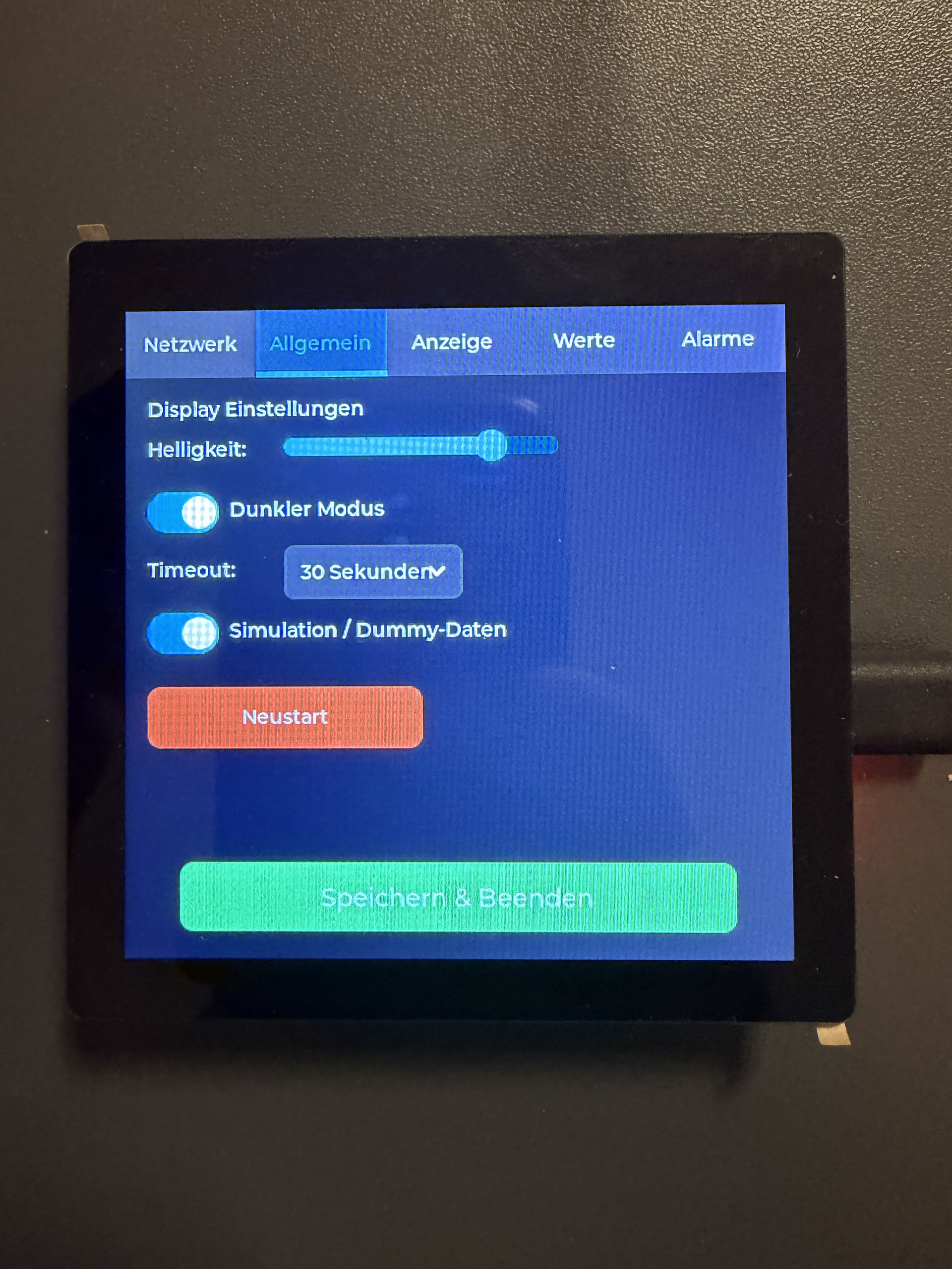

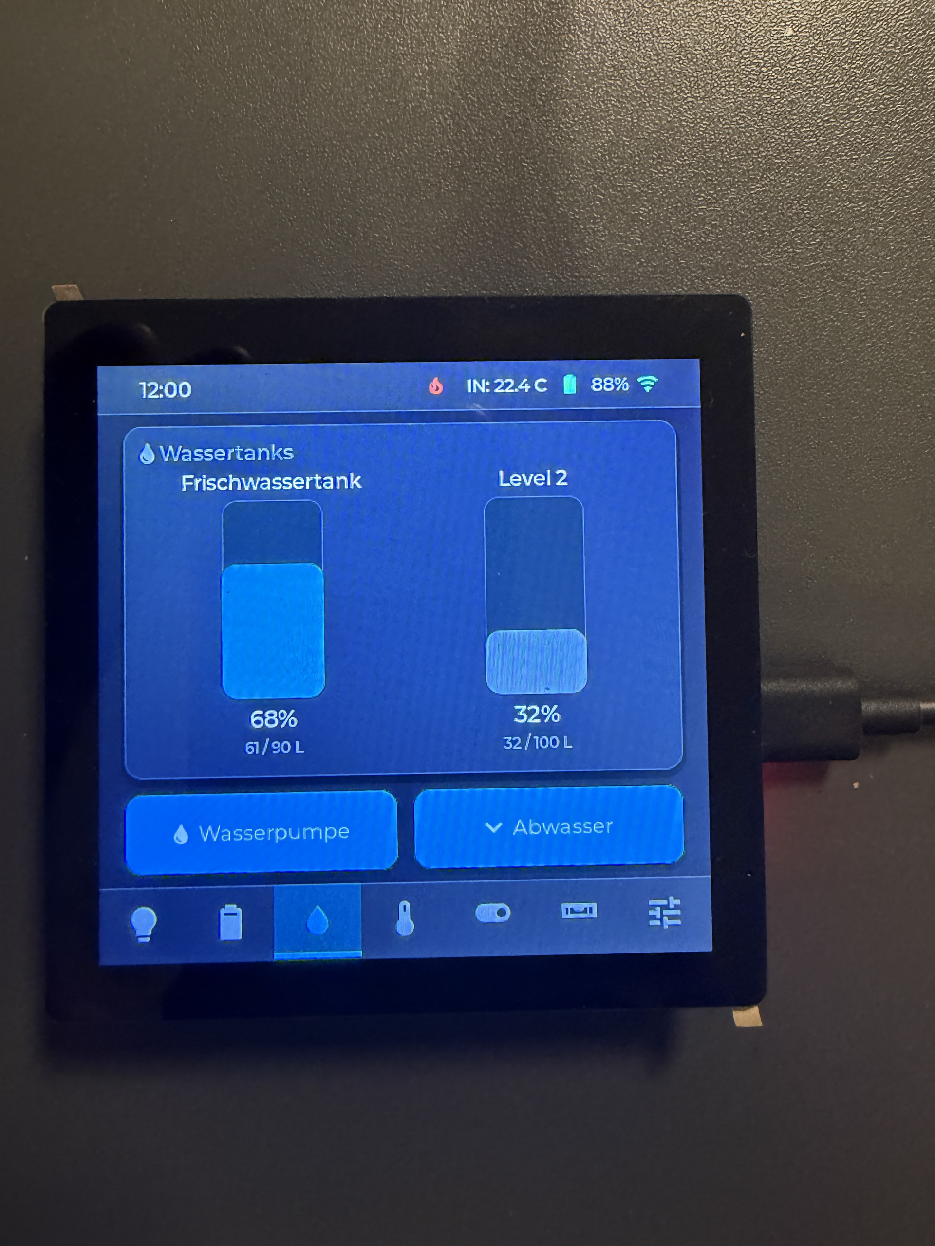

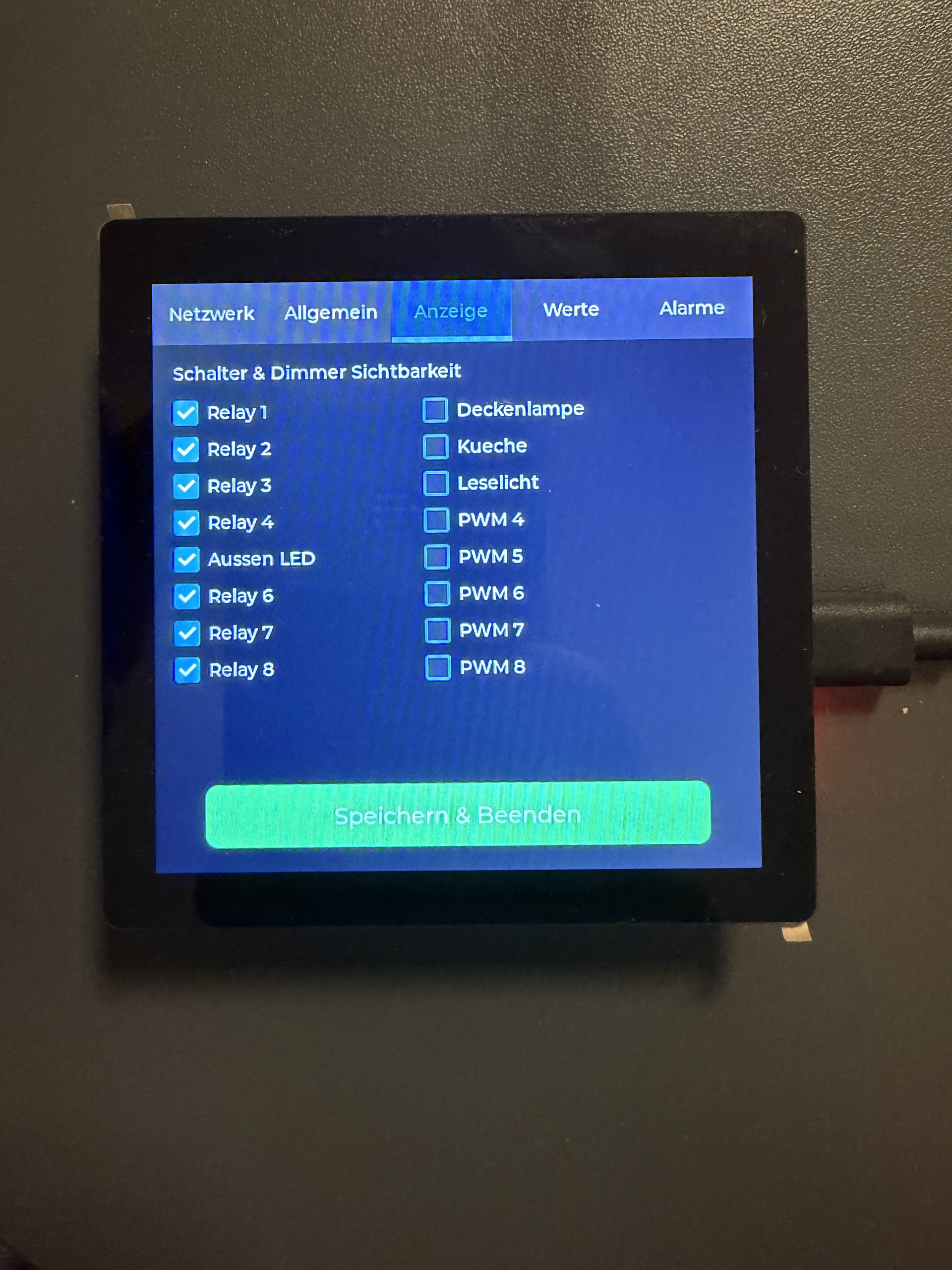

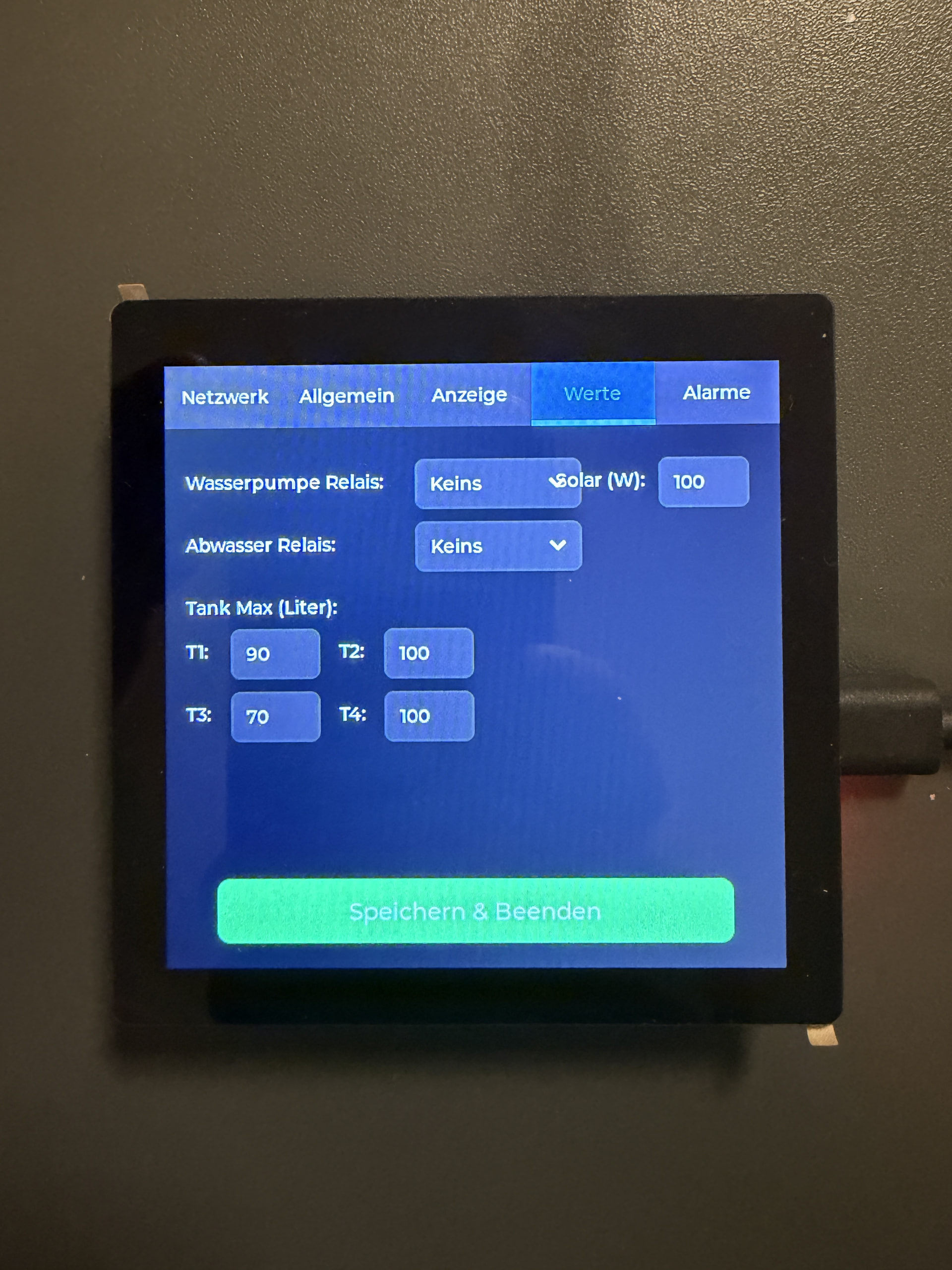

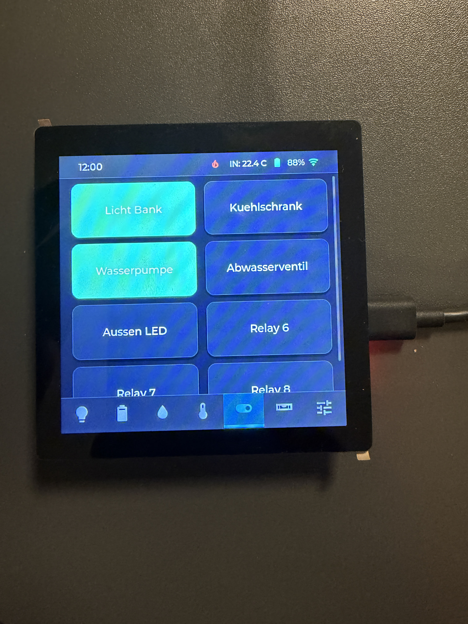

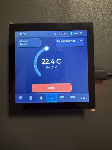

Ich hab noch ein paar Bilder gemacht aber mit simulierten Daten. Ich finde, sieht schon mal sehr gut aus.
Danke @Tibu81 für die Bilder!

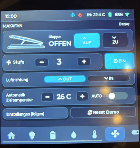

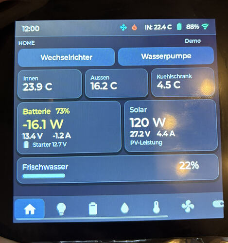

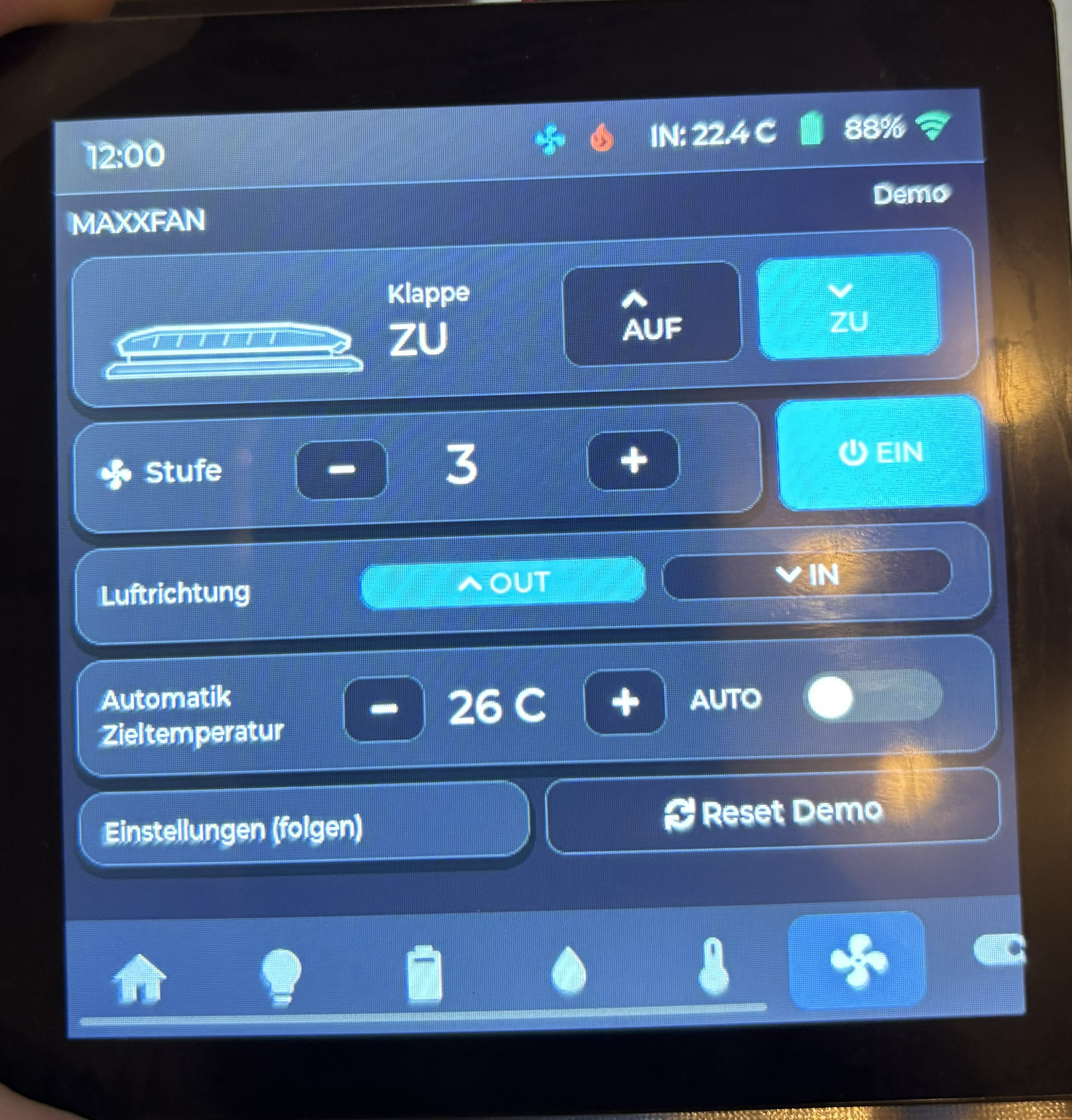

Update von mir heut…

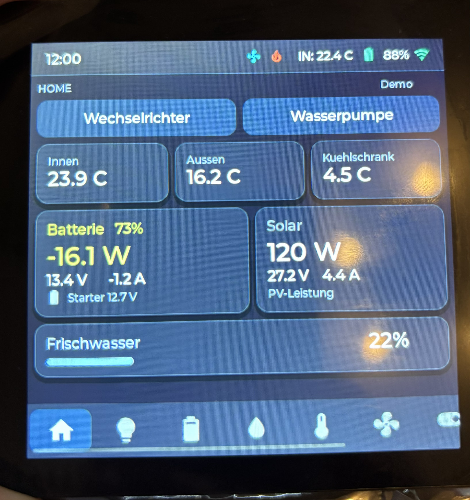

HomeScreen hinzugefügt:
  • Eigener Home-Tab zusätzlich zu den bestehenden Seiten.
  • Kompakte Übersicht mit Aufbau-Batterie, Solar, Frischwasser und drei Temperaturen.
  • Starterbatterie-Spannung statt Restlaufzeit in der Batterie-Kachel.
  • Zwei Favoritentasten mit Farbumschlag beim Aktivieren. Die freie Zuordnung kommt später.

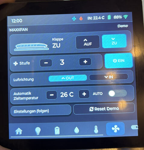

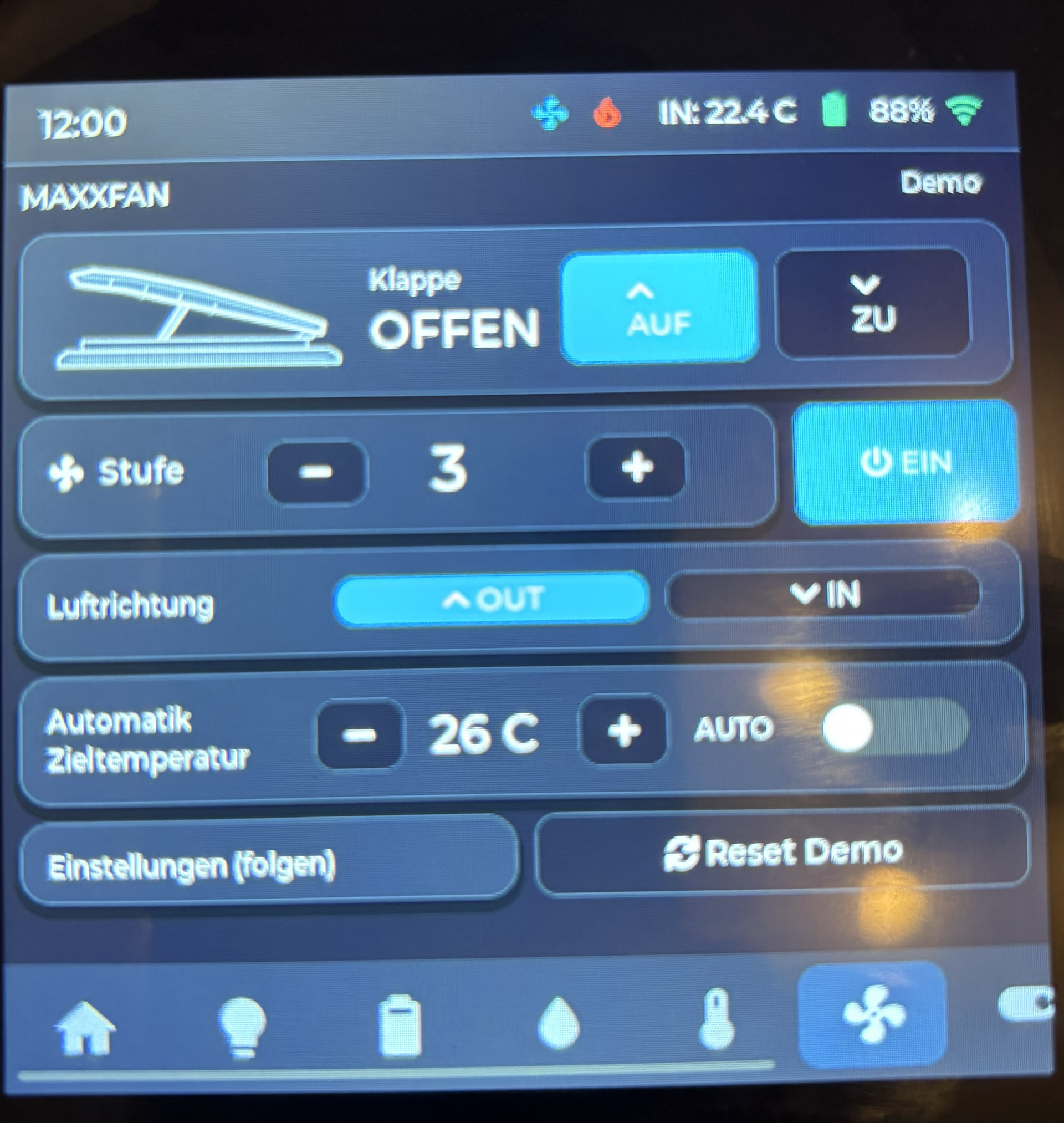

Neue MaxxFan-Seite:
  • Eigener Tab mit Lüftersymbol.
  • Zwei gleich große Grafiken für offene und geschlossene Haube.
  • Bedienelemente für Klappe, Lüfterstufe, Ein/Aus, Luftrichtung sowie Automatik mit Zieltemperatur.
  • Kleines Lüftersymbol neben der Heizungsflamme in der globalen Statusleiste, sichtbar bei Lüfterbetrieb.
Die aktuellen Upstream-Updates sind ebenfalls integriert. Die funktionierende LVGL-Konfiguration mit 128 KiB Speicher und Installationsanleitung habe ich separat als Pull Request angeboten.
Aktueller Stand: Home zeigt noch Beispielwerte, und die neuen MaxxFan-Bedienelemente arbeiten als lokale Demo ohne echte Schaltbefehle. Die Anbindung an Live-Daten folgt.
Eine Baustelle bleibt die Darstellung: Die Menüleiste zeigt zeitweise Bildfragmente und springt nach oben. Ein Umbau der Navigation hat das Verhalten verschlechtert und wird deshalb zurückgenommen.
Anbei die aktuellen Bilder von HomeScreen und MaxxFan-Seite. :slightly_smiling_face:
