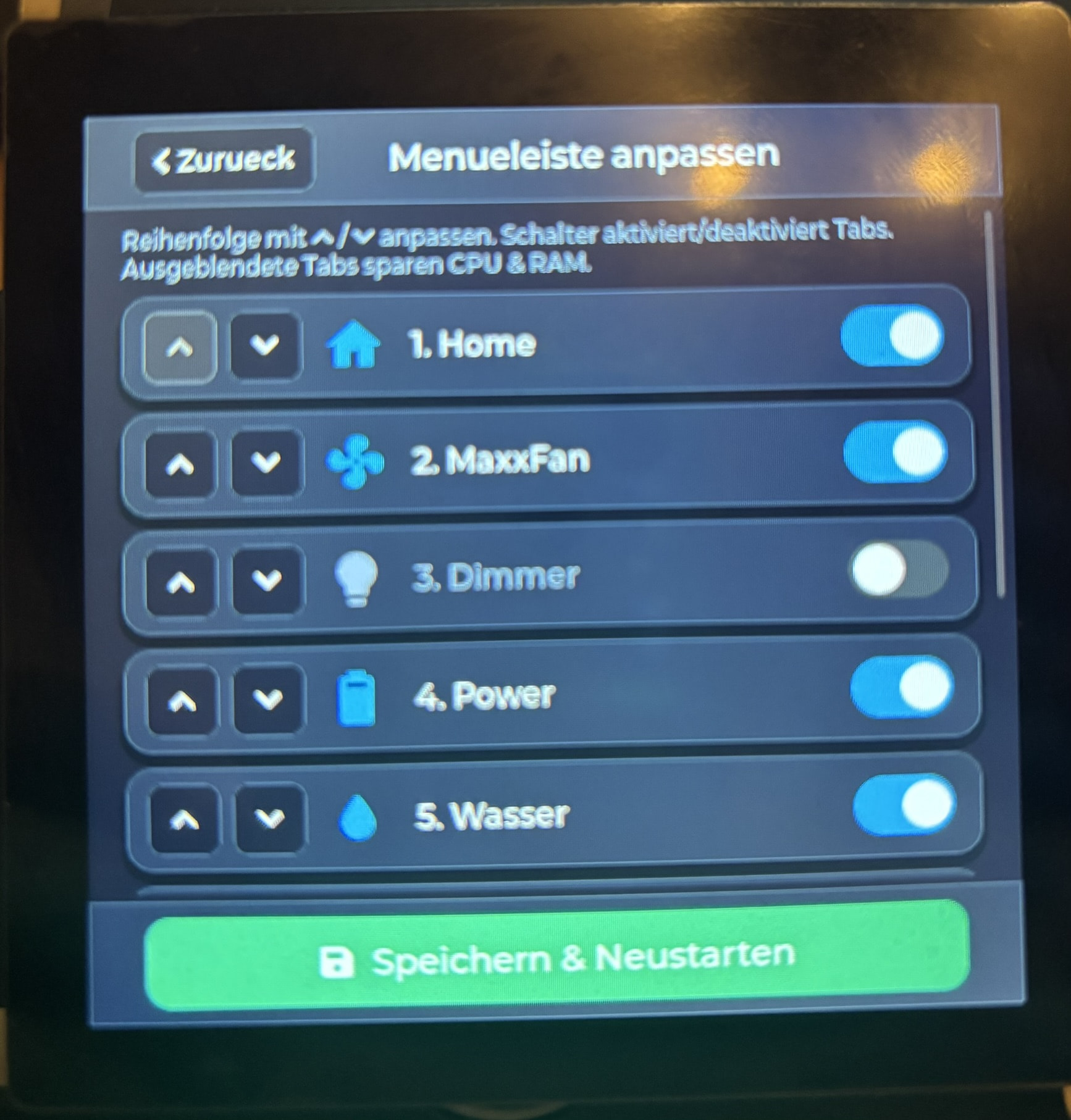

  • Anzeige der Dimmer - ich nutze keine Dimmer. Wäre schön wenn man diesen Menüpunkt ganz ausblenden könnte.
  • Reihenfolge der Menüpunkte: Wäre schön wenn man dies anpassen könnte.

  • Das Anzeigen / Ausblenden von Menüitems kommt auch mit der nächsten Version. Anpassen der Reihenfolge muss ich mir mal anschauen wie man das umsetzen könnte.

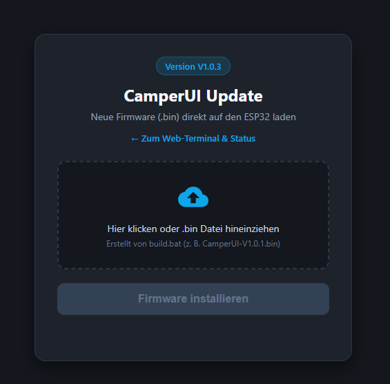

  • OTA Update:

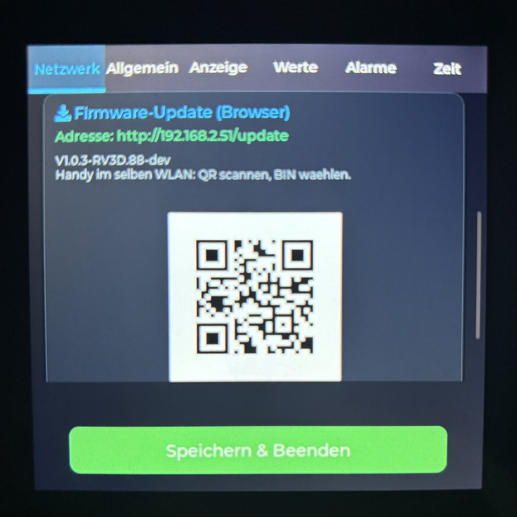

    • unter Settings / Netzwerk sieht man die Website zum upload von Update files. Die website einfach von einem PC im gleichen Netzwerk aufrufen und dort das binary aus dem github release laden, das Display führt dann ein Update selbstständig durch. So sollte es deutlich einfacher sein zukünftig Updates zu nutzen. Derzeit ist eine erste Installation noch am lokalen PC notwendig (hierzu liegen auch fertige bin files im release, dann reicht esp-tools lokal oder als web flasher)

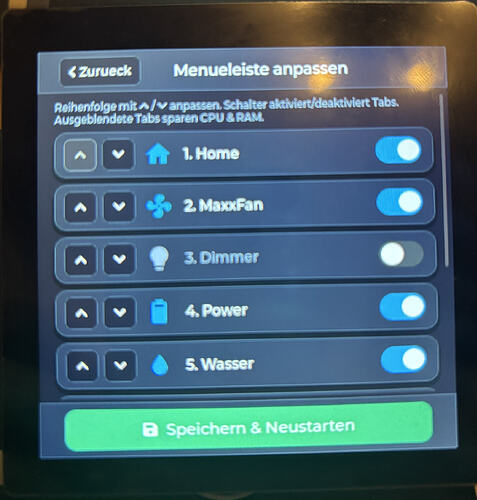

  • Anzeigen / Ausblenden von Menuitems inkl. Anpassen der Reihenfolge ist jetzt live.
    • Somit kann man deutlich einfach neue Panels erzeugen. Beim speichern ist ein system neustart notwendig, so werden die Items gar nicht erst als LVGL geladen und verbrauchen keine ressourcen.

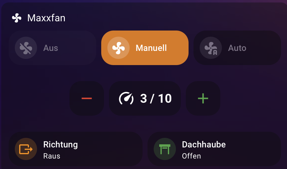

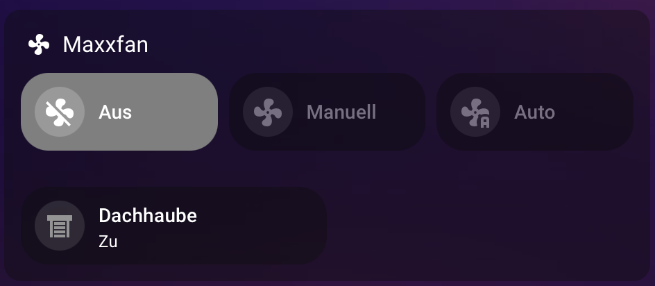

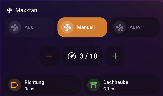

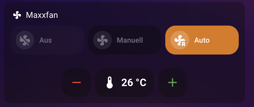

Eine Idee zur Maxxfan UI. Ich habe mir eine Anzeige für Home Assistant gebaut. Mir war es dabei wichtig, dass immer nur die Buttons angezeigt werden, die im jeweiligen Betriebsmodus Sinn ergeben. Ich unterscheide dabei zwischen den Modi:
Aus:
Manuell:
Auto:
Aus meiner Sicht vereinfacht das die Bedienung erheblich.
Für das CamperUI würde sich dieses Vorgehen anbieten, weil man dann weniger Button Gleichzeit darstellen müsste. Ergo könnte man diese größer darstellen und trifft sie auch ohne Brille :slight_smile:

Um die MaxxFan-Visu kümmere ich mich die nächsten Tage. Ich schaue, dass ich sie umbaue und auch die Live-Anbindung hinbekomme…

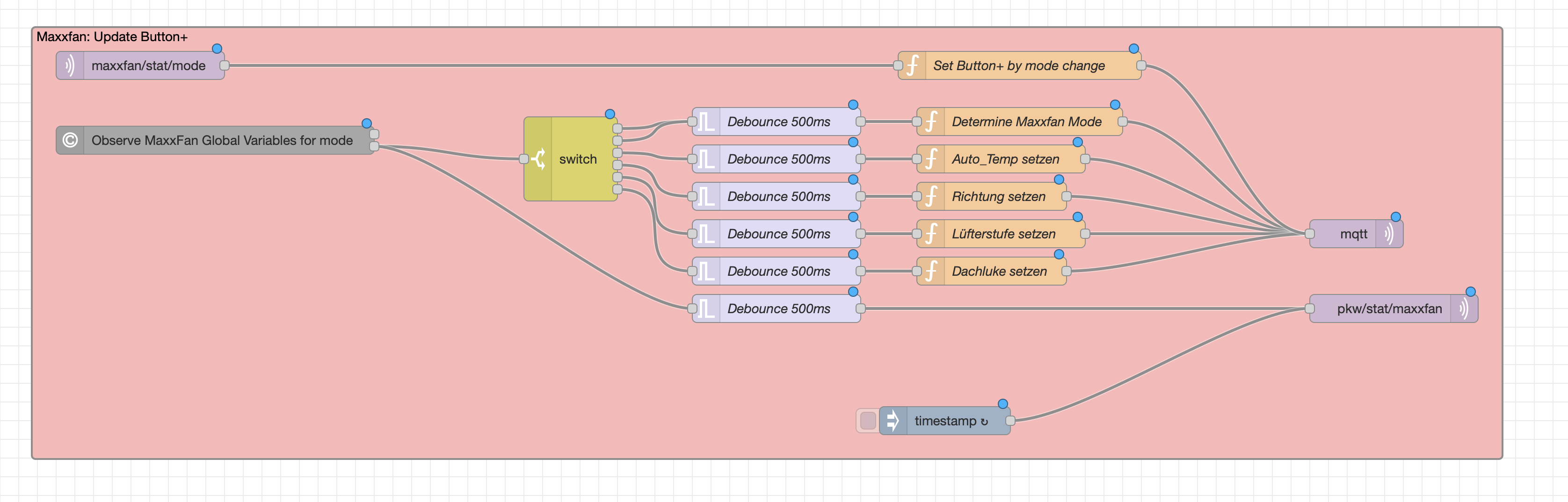

Noch eine Ergänzung zur Ermittlung des MaxxFan Mode:
VanPi hält den aktuellen (bzw. leider nur simulierten) Status des Maxxfan in globalen Variablen. Um daraus permanent einen der drei definierten Modi abzuleiten, arbeite ich mit einen Listener auf globale Variablen:
node-red-context-monitor
Warum der komplizierte Weg mit dem Context Monitor? Nur so kann ich den Maxxfan Status ermitteln, ohne in das Pekyway Coding einzugreifen. Diese Lösung funktioniert solange Pekaway die Namen der Maxxfan Variablen nicht ändert.
Zur Ermittlung des Modus höre ich auf die Globalen Variablen maxxfan_power und maxxfan_auto. Den Modus selbst leite ich dann so ab:
let currentPower = global.get("maxxfan_power")
let currentAuto = global.get("maxxfan_auto")
let maxxfanMode
var msgs = [];
if (currentAuto) {
    maxxfanMode = "Auto"
} else if (!currentPower) {
    maxxfanMode = "Aus"
} else if (currentPower) {
    maxxfanMode = "Manuell"
} else {
    maxxfanMode = "Unbekannt"
global.set("maxxfan_mode", maxxfanMode)
msgs.push({ topic: "maxxfan/stat/mode", payload: maxxfanMode });
return [msgs];
Den vollständigen Flow hänge ich an. Ich nutze den Flow im Rahmen meines Button+ Projekts.

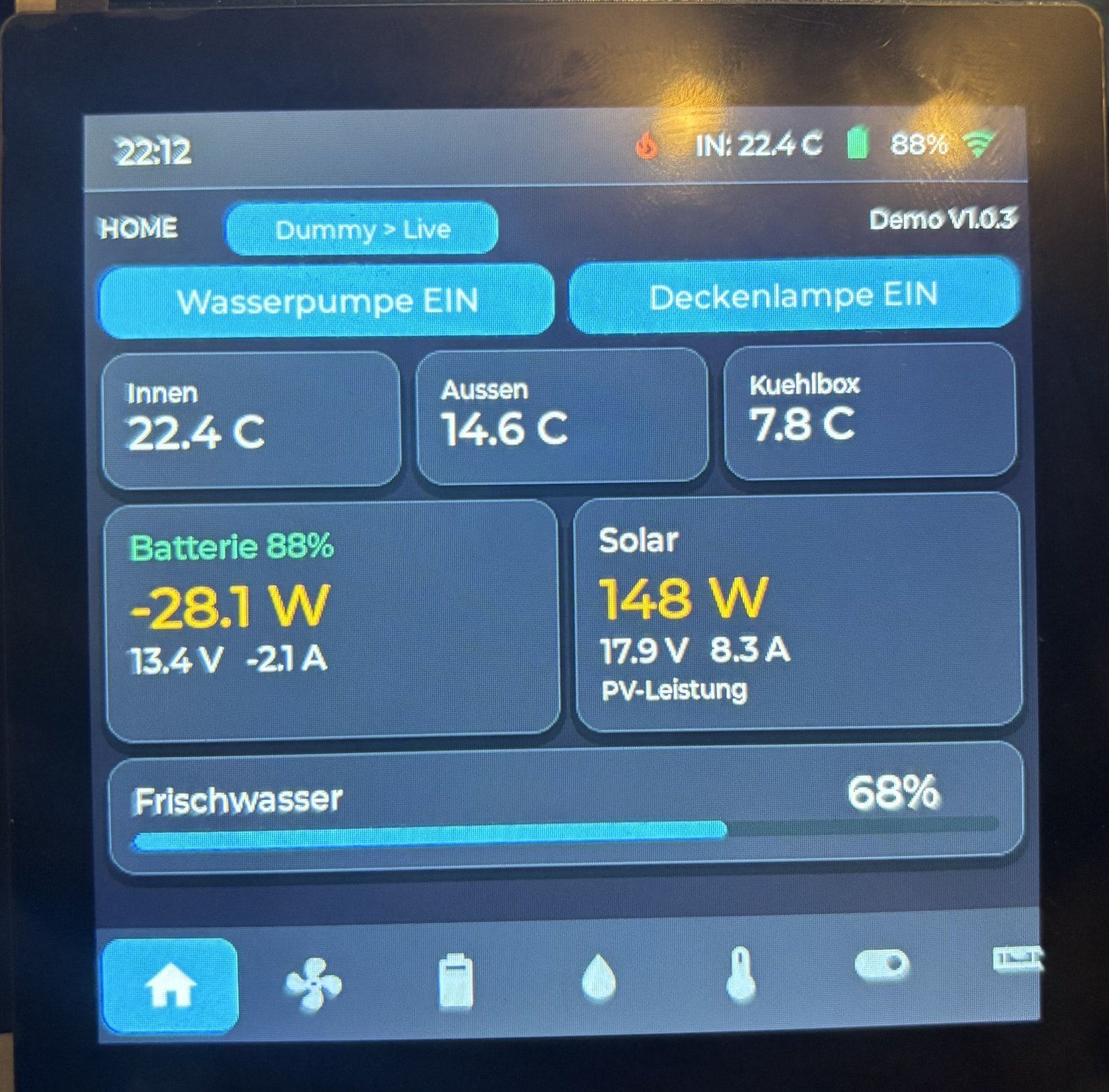

Heutiges Update von mir:
  • Home-Dashboard: größere Favoriten und Navigation per Kachel-Touch
  • Demo-/Versionsanzeige in die Statusleiste verschoben

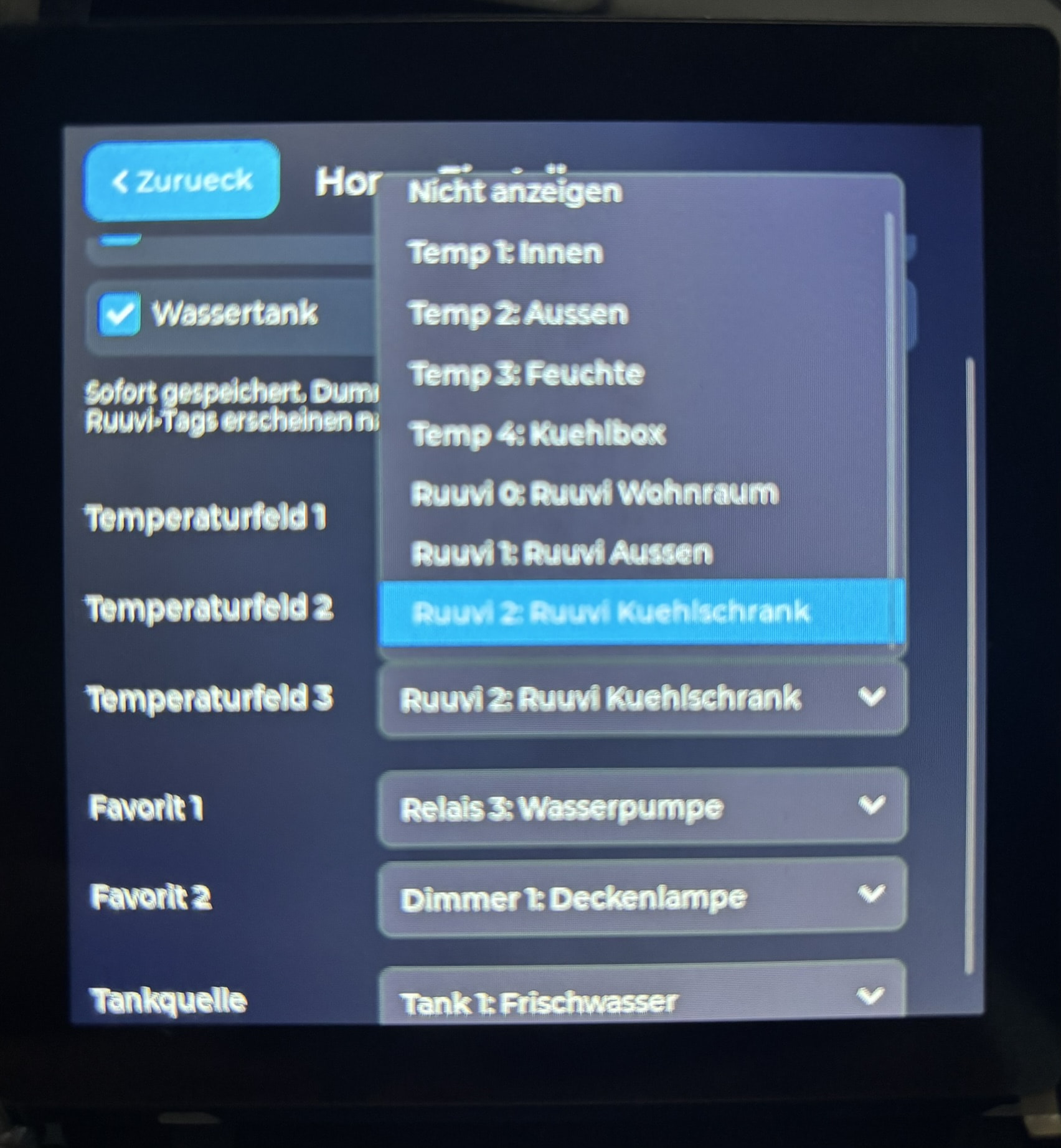

  • Ruuvi-Tags für Temperaturzuordnung ergänzt bis jetzt nur in Home
  • Gemeinsame Batterie-/Solar-Dummydaten langsam veränderlich
  • Batterie-Simulation mit allen Farbbereichen
  • MaxxFan: Aus/Manuell/Auto, Live-Anbindung und Haubengrafiken
  • Aus-Taste stoppt Lüfter und schließt die Haube
  • Dynamischer QR-Code zur Firmware-Upload-Seite
  • VanPi-HTTP-Datenübersicht und Testhinweise ergänzt
Arduino-Kompilierung erfolgreich; MaxxFan-Live- und Langzeittests stehen aus…
Noch ein Hinweis zum QR-Code und Browser-Update: Die erste Installation erfolgt aktuell per USB über die Arduino IDE. Sobald CamperUI mit der Update-Funktion läuft und im WLAN erreichbar ist, können weitere passende Firmware-BINs bequem über den Browser hochgeladen werden – auch vom Handy im selben WLAN.
Ein Update per SD-Karte ist derzeit nicht eingebaut.

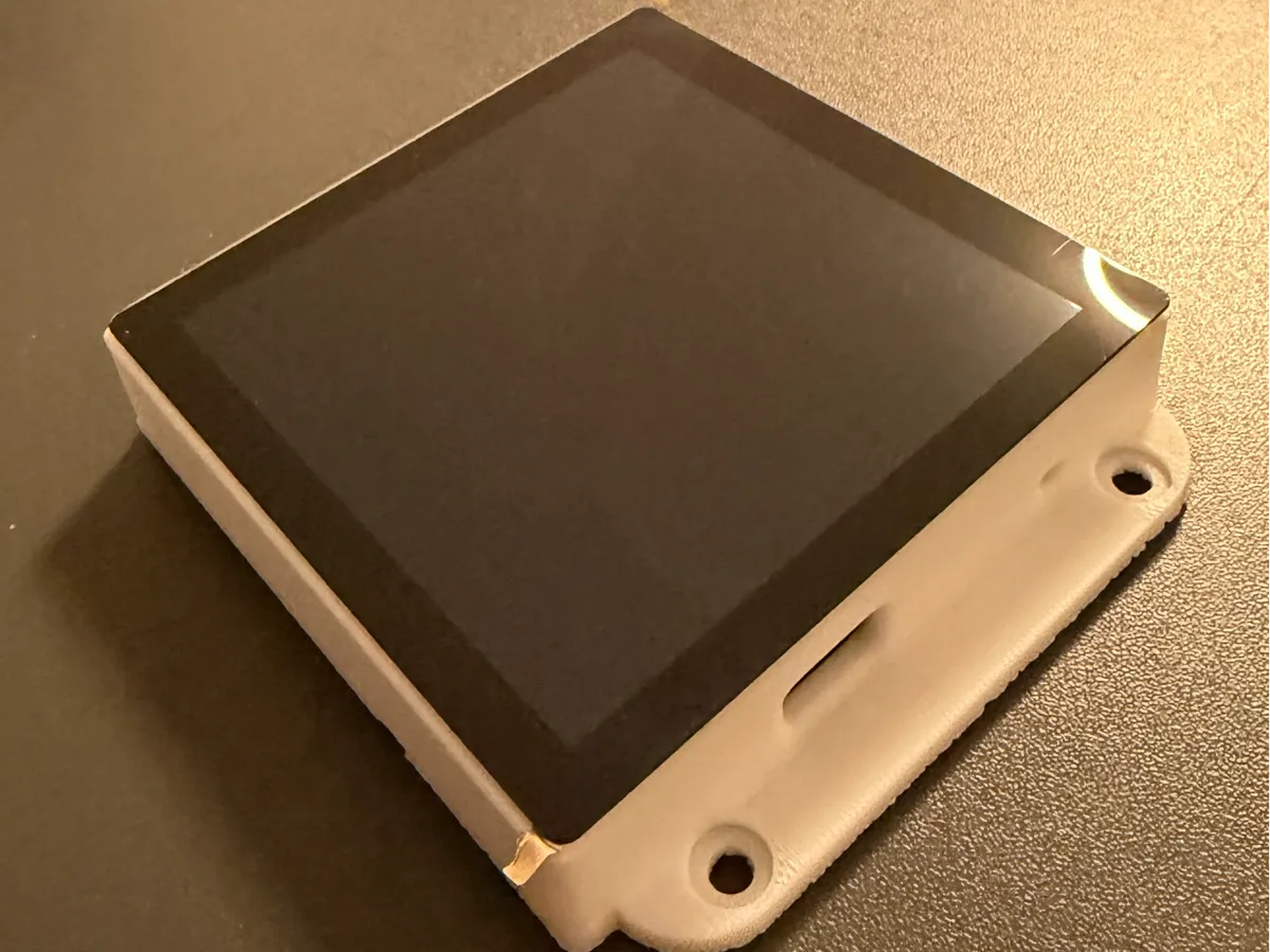

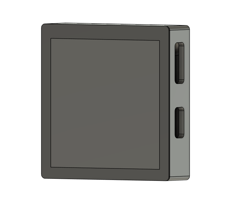

Mal ne ganz andere Frage: Ist Euch bekannt, wo man ein schlankes Case für das Display beschaffen kann?
ja schon sehr krass, KI machts möglich… :face_with_peeking_eye:
Fehlermeldung schau ich mir an. Vielen Dank fürs Testen! :+1:
Du meinst so ein Case für den 3D-Drucker?
Auf der Rückseite kann man ein RAM-Mount-Kugelhalterung Kugel B montieren.

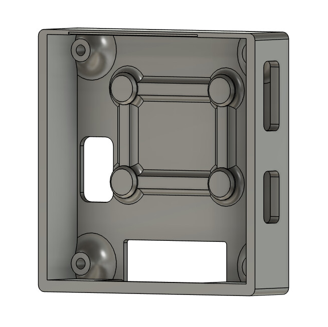

Hallo zusammen, erstmal klasse wie das hier Gestalt annimmt.
Ich habe mich gestern auch mal hingesetzt und einen Rahmen entworfen. Es müssten vielleicht noch ein paar kleine Anpassung vorgenommen werden.

Mein CamperUI_dev_case stelle ich ebenfalls bereit. :slightly_smiling_face:
