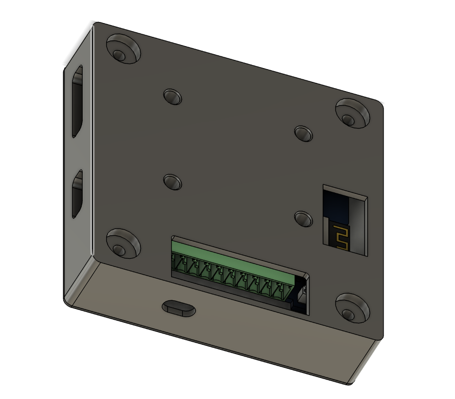

Ja, der RAM-Mount ist bisher nur eine Idee für meine Einbausituation und wäre optional.
Eine direkte Wandbefestigung ist beim aktuellen Gehäuse noch nicht vorgesehen. Die Schwierigkeit dabei: Das Display wird von hinten verschraubt, deshalb lässt sich das Gehäuse nicht einfach vorher an der Wand befestigen.
Ein möglicher Ansatz wäre eine separate Grundplatte an der Wand, in die das Gehäuse über Haken oder Schlüssellochaufnahmen eingehängt und anschließend mit einer M3-Schraube gesichert wird. Ob es damit plan an der Wand liegen kann, müsste ich bei der Konstruktion noch prüfen.
Vielleicht hat jemand noch eine bessere Idee? :eyes:
Die separate Grundplatte wäre natürlich der Goldstandard. Ich hätte es einfach gehalten und das Gehäuse einfach mit 3M Klebeband an die Wand geklebt. Hält Bombe und geht bei Bedarf auch wieder ab.

Zur separaten Grundplatte bin ich heute noch nicht gekommen. Ich habe aber die Vertiefungen für die Display-Schrauben und M3-Unterlegscheiben tiefer gemacht, sodass die Rückseite jetzt plan an der Wand anliegt und sich das Gehäuse ankleben lässt. :slightly_smiling_face:
Die Schraubklemmen für Plus und Minus sind außerdem seitlich zugänglich; eine Öffnung für den Kabelabgang ist ebenfalls vorgesehen.
Was meinst du dazu?

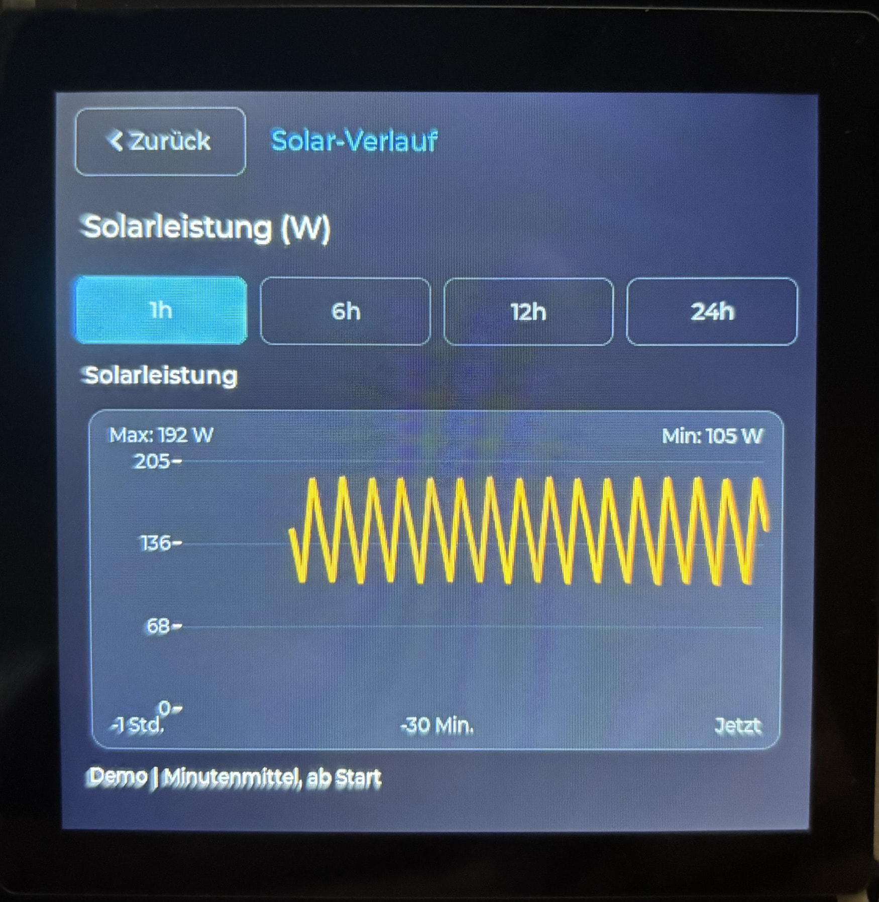

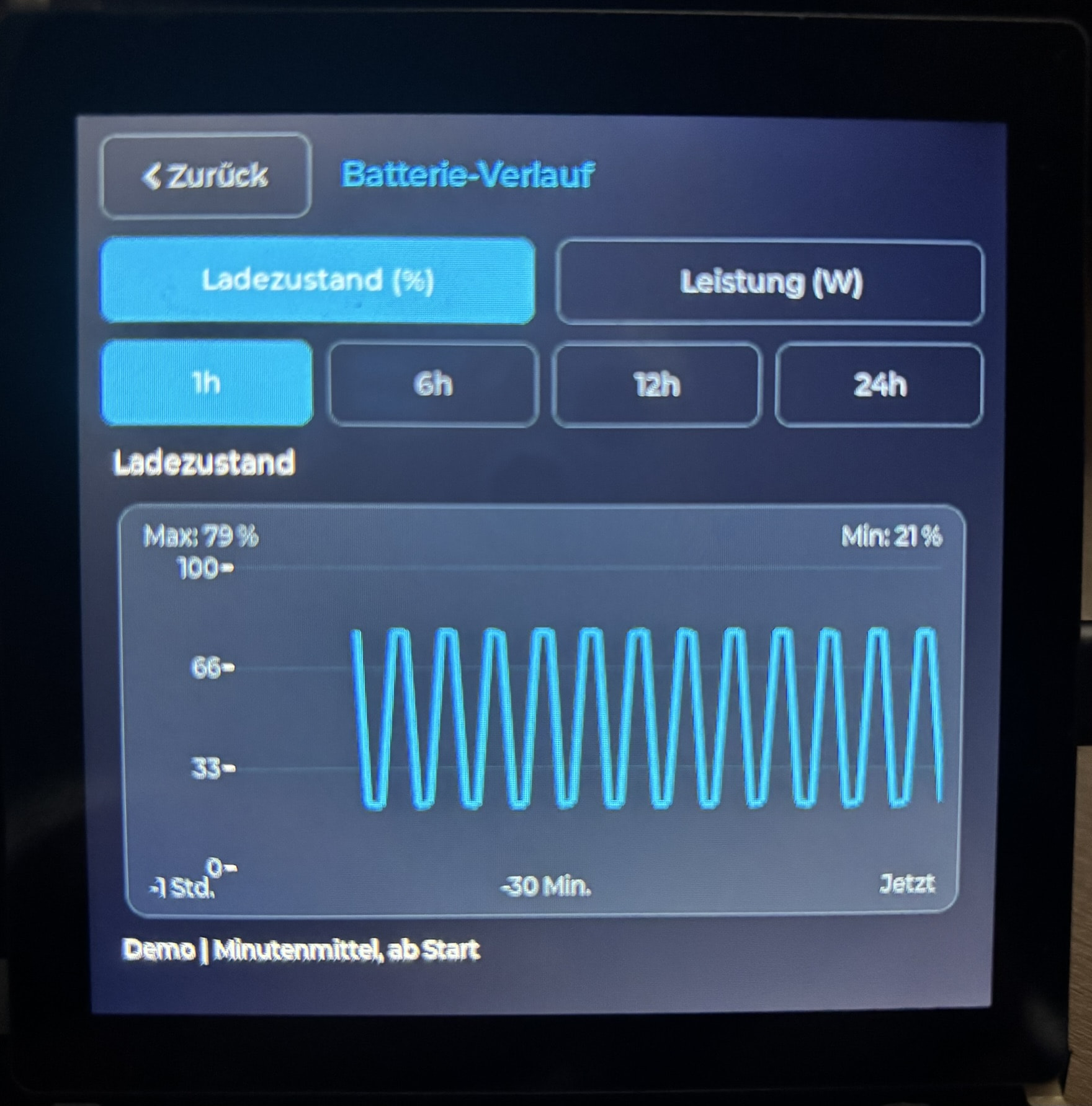

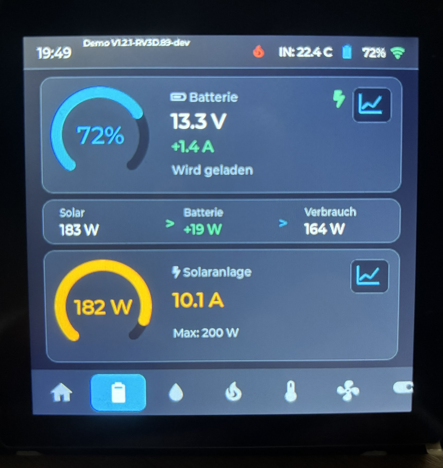

Ein Update zu meinem Entwicklungsstand V1.2.1-RV3D.89-dev
  • Energie-Verläufe: Chart-Symbole auf Batterie und Solar öffnen eigene Ansichten für 1 / 6 / 12 / 24 Stunden. Batterie zeigt Ladezustand oder Lade-/Entladeleistung, Solar die Leistung in Watt. Gestaltung an die Temperatur-Charts angeglichen.
  • Relais-Bedienung: Touch-Auswertung verbessert und schnelle Mehrfachbefehle abgefangen, damit langes Drücken nicht zu Relais-Klackern führt.
    → bitte auch bei euch Testen!
  • Batterie-Farben: Rot-/Gelb-Grenzen unter Alarm-Schwellen einstellbar; darüber wird Blau angezeigt.
  • Temperaturzuordnung: Home übernimmt jetzt fest Innen, Außen und Zusatz 1 aus den zentralen Einstellungen – keine doppelte Zuordnung mehr.
  • MaxxFan: Befehlsfolge für den Wechsel von Auto auf Aus beziehungsweise Manuell korrigiert.
  • Einstellungen: Anpassungen gegen den Absturz bei „Tabs anpassen“; Relais-/Dimmer-Sichtbarkeit wird nach dem Speichern direkt übernommen.
  • WLAN/OTA: Update-Bereich unterhalb der Verbindungsinfos angeordnet und den OTA-Neustart überarbeitet, um den schwarzen Bildschirm nach dem Update zu vermeiden.
  • Temperatur-Charts: Y-Achse beschriftet und Darstellung bei konstanten Werten verbessert.
  • Versionsanzeigen: Alte fest eingetragene Versionsnummern durch die zentrale Versionskennung ersetzt.
Die Firmware kompiliert erfolgreich; die automatischen Logikprüfungen sind ebenfalls durchgelaufen. Live- und Langzeittests der neuen Änderungen stehen noch aus.
Die Energie-Verläufe verwenden die vorhandenen Dummy-/Live-Daten und beginnen nach dem Start neu. Fehlende Daten erscheinen als Lücken. Solar zeigt zunächst Leistung in W, noch keinen Ertrag in Wh.
