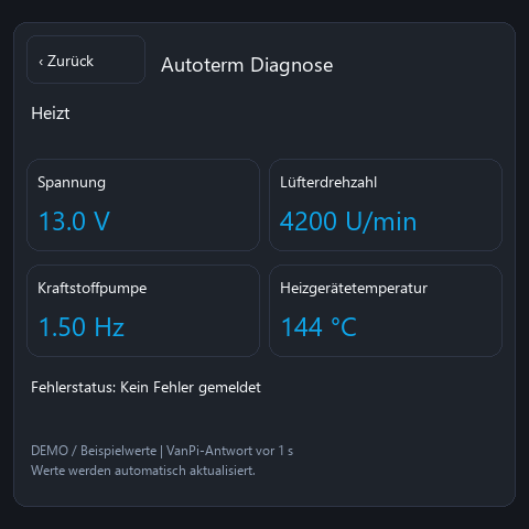

Kleines Update zu V1.8.0-RV3D.91-dev
In der Autoterm-Heizungsansicht gibt es jetzt rechts neben Start/Stopp eine Stethoskop-Taste. Sie öffnet ein Diagnosefenster mit Spannung, Lüfterdrehzahl, Kraftstoffpumpenfrequenz, Heizgerätetemperatur sowie Status und Fehlermeldung. Über „Zurück“ geht’s wieder zur Bedienung.
Die Daten kommen über die bestehende VanPi-Anbindung – ein zusätzlicher Userflow ist nicht nötig. Fehlende oder veraltete Werte werden als „–“ angezeigt.
@abcklaus kannst du bitte Prüfen was von deiner Heizung da angezeigt wird, evt. muss ich das dann noch anpassen. Hat eine Heizung mehr Infopunkte?
ChatGPT-Bild 18. Okt. 2026, 15_16_01
