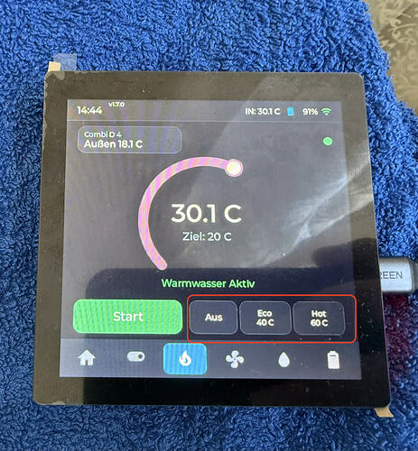

Hier meine Rückmeldung zur Truma Steuerung:
Ich habe in der Konfiguration auf “Truma (Gas/Diesel)” gestellt.
Zunächst habe ich getestet, ob das Display den Truma Zustand korrekt darstellt. Das klappt soweit:
  • Heizung am Truma Bedienteil eingeschaltet → Zustand wird am Display korrekt angezeigt
  • Temperatur am Truma Bedienteil geändert → Zustand wird am Display korrekt angezeigt
  • Nicht getestet habe ich das Schalten des Boilers → hole ich noch nach
Dann habe ich probiert, die Heizung via Display zu steuern:
  • Heizung einschalten → keine Reaktion
  • Temperatur ändern (Heizung zuvor via Truma Bedienteil eingeschaltet) → keine Reaktion
  • Boiler einschalten → keine Reaktion
Dann noch folgender Hinweis: Obwohl ich “Truma (Gas/Diesel)” gewählt habe, erscheint unter dem Boiler-Bereich ein Kasten für die Energieauswahl. Ist das Absicht?

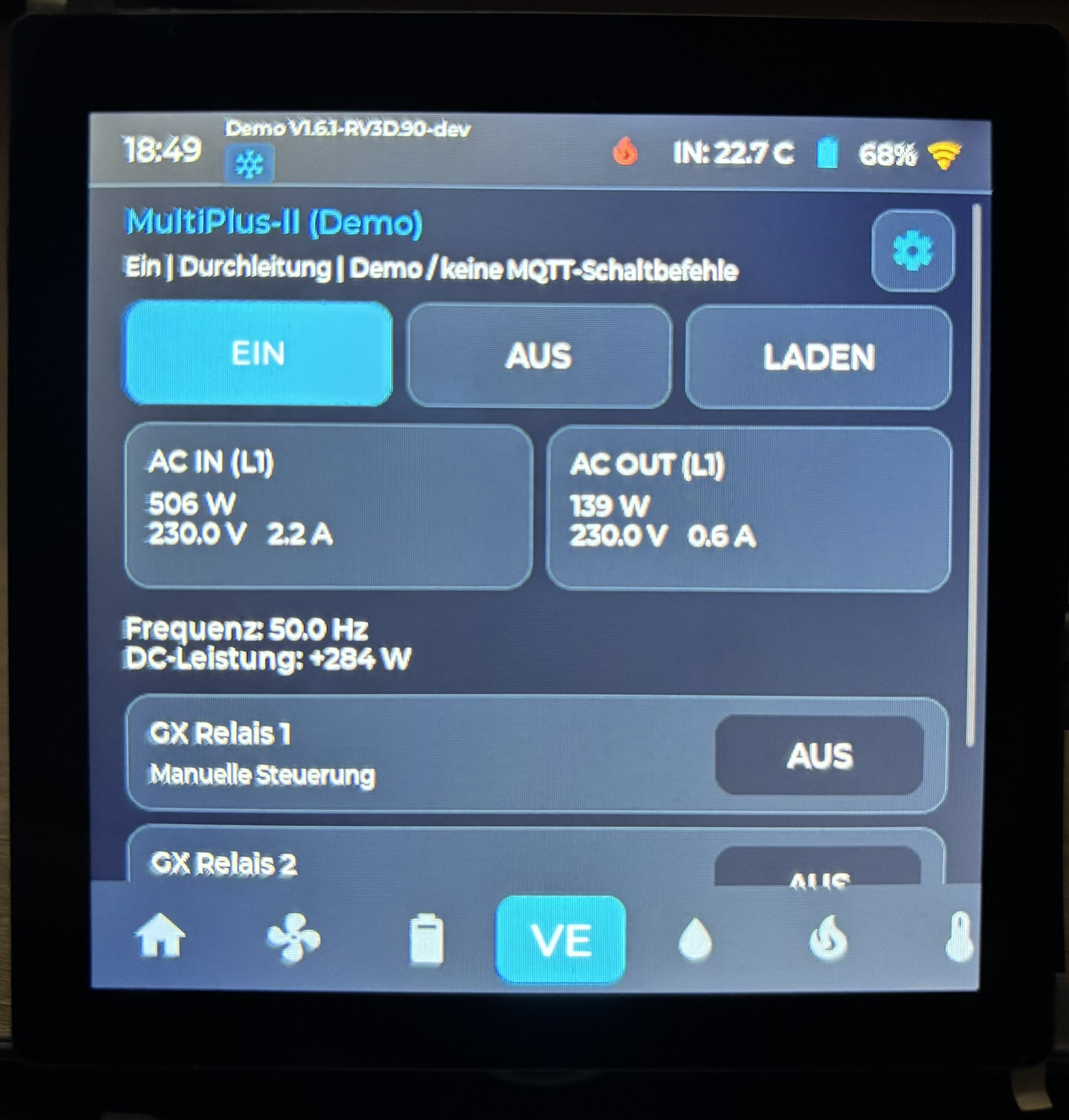

Kurzes Update zu meinem Entwicklungsstand V1.6.1-RV3D.90-dev

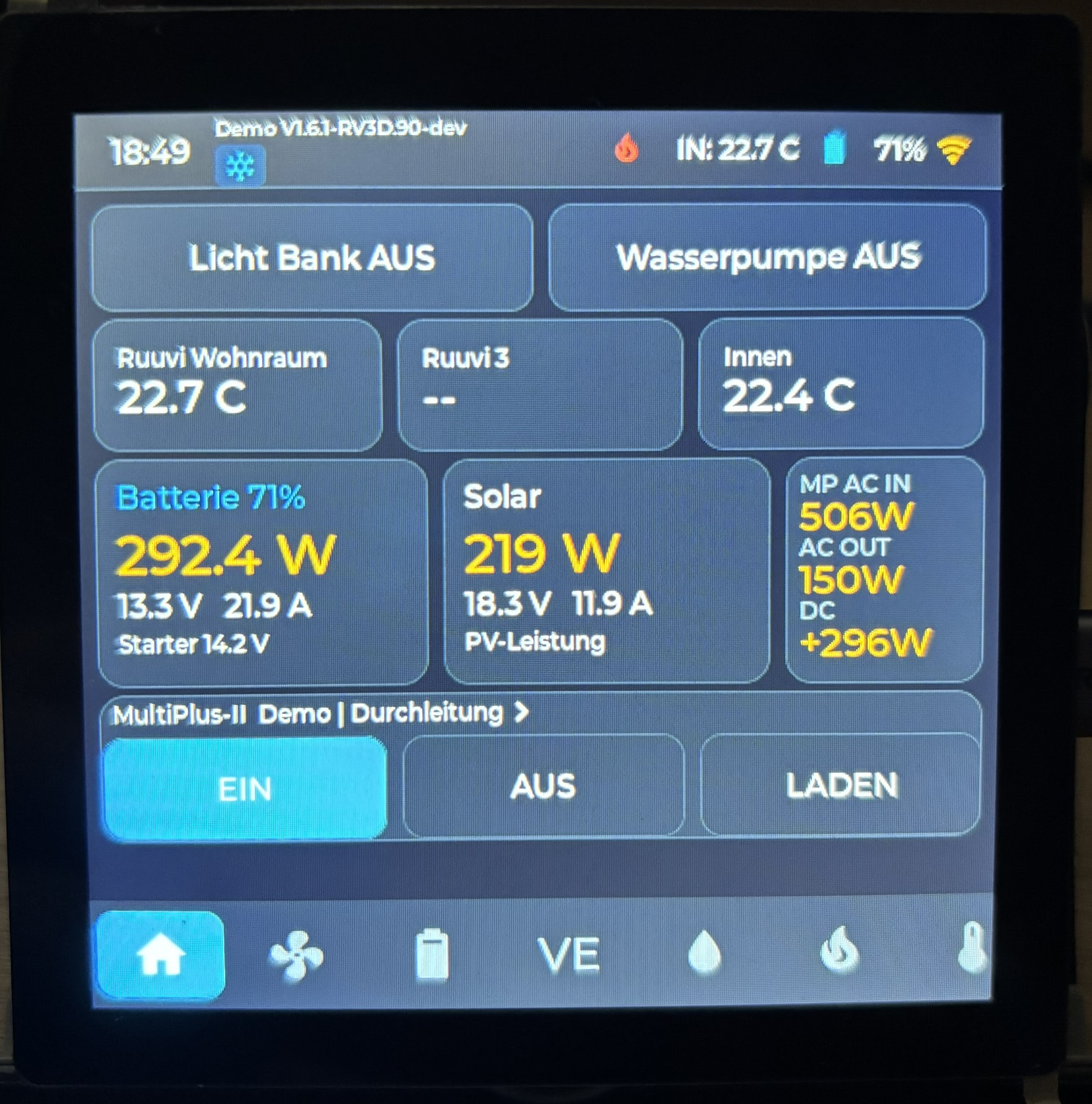

Die aktuelle Version V1.6.1 von Niklas ist jetzt als Basis integriert, einschließlich des neuen Energie-Dashboards und der Truma-Erweiterungen.

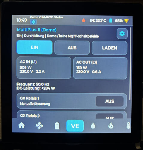

Cerbo-GX-/MultiPlus-Anbindung:
  • VE-Seite mit MultiPlus-Steuerung, AC-/DC-Werten und GX-Relais

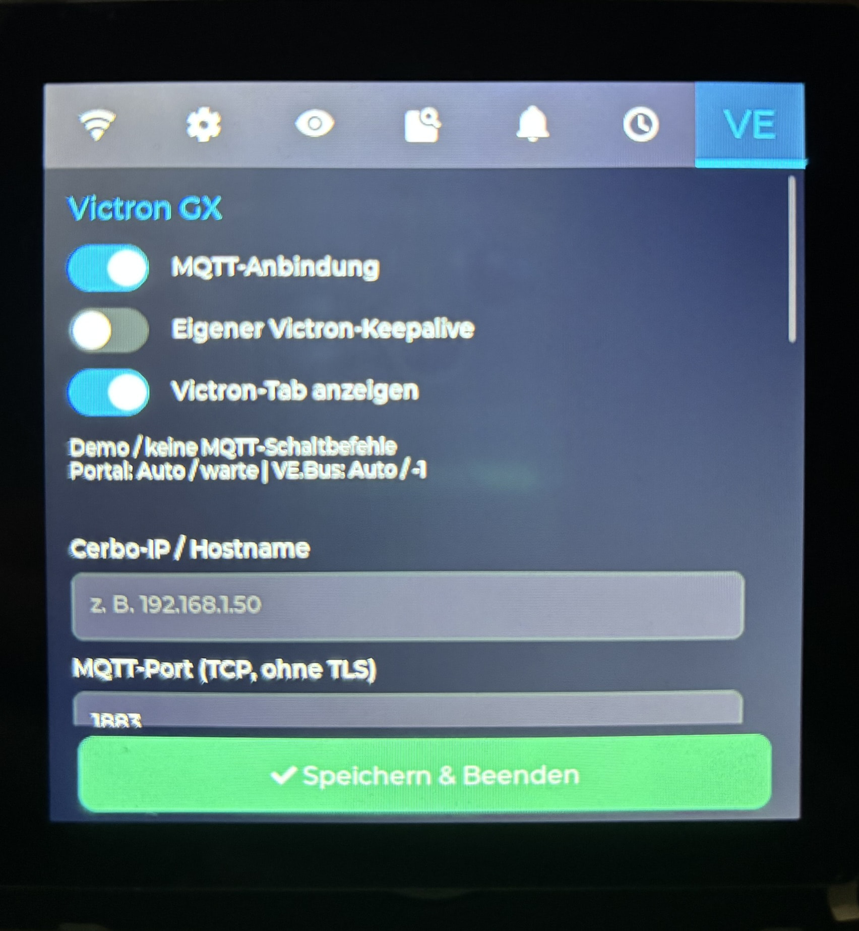

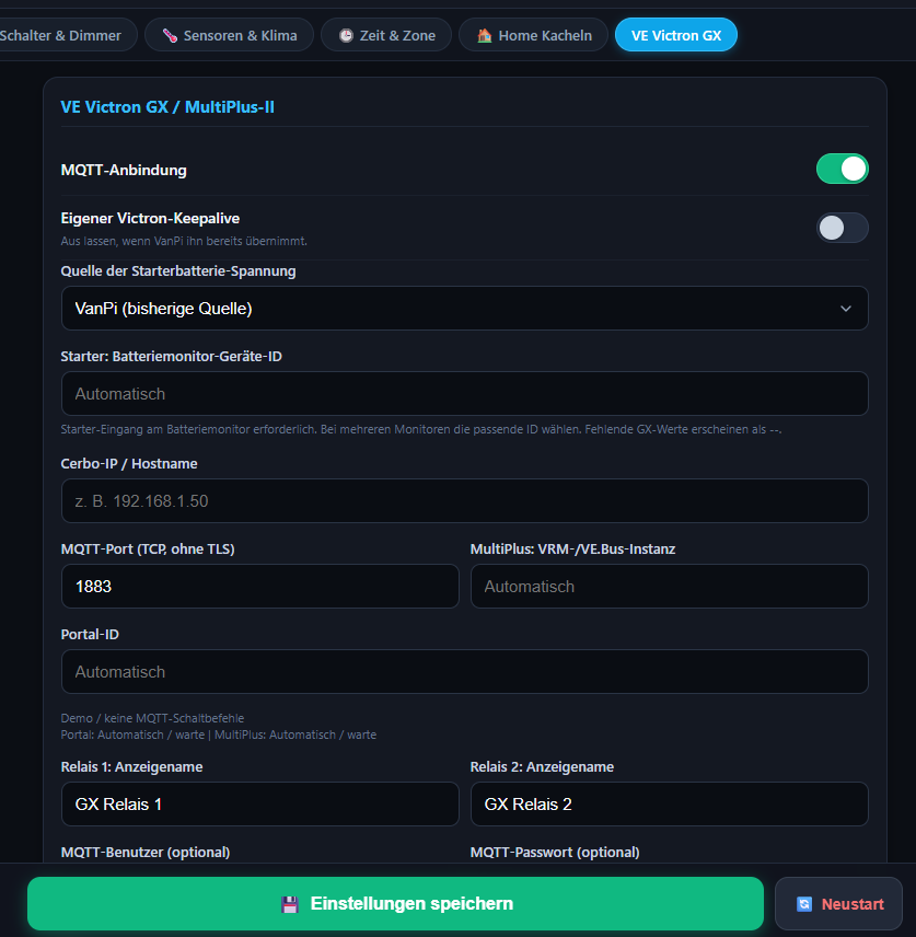

  • VE-Einstellungen direkt über das Zahnradsymbol erreichbar, auch in den Websettings verfügbar
  • Starterbatterie-Spannung wahlweise vom VanPi oder Cerbo
  • Zusätzliche MultiPlus-Kachel auf Home, solange das Gerät aktiv ist
  • Blaue Rückmeldung der AUS-Taste verschwindet nach 10 Sekunden
Das Einschalten des zuvor ausgeschalteten MultiPlus vom Display aus hat im Live-Test funktioniert. Die Firmware auf der neuen V1.6.1-Basis kompiliert erfolgreich; weitere Live-Tests laufen.
Dabei ist aufgefallen, dass das neue Energie-Dashboard für Landstrom und Lichtmaschine teilweise Ersatzwerte beziehungsweise Schätzungen verwendet. Diese Anzeige ist noch nicht mit den Cerbo-Daten abgestimmt. Die eindeutige Auswahl der Datenquellen muss seperat vorgenommen werden.
Außerdem aufgefallen: Mit V1.6.1 reagiert das Display bei meinem bisherigen Test deutlich träger als mit V1.4.0. Die Ursache ist noch offen.

Jetzt hast Du den richtigen Endpunkt erwischt. Hab nur mal kurz angetastet. Die Heizung lässt sich über das Display starten. Alles weitere kann ich mir erst morgen ansehen.
Hier noch ein Paar Rückmeldungen:
  • Die “Flexible Produzentenauswahl” ist nur im Display einstellbar - nicht in der Weboberfläche. Kein Drama - passt aber nicht zu den Release Notes
  • Wo kommen die die Werte zu den Produzenten “Ladebooster” und “Landstrom” her? Geht das nur mit Cerbo Integration?
  • In einem meiner letzten Posts hatte ich zur Reaktion der Buttons im unteren Menü geschrieben. Das klappt jetzt - die Buttons reagieren sofort.
  • Das Sperren von Relais ist sehr praktisch. Hilfreich wäre noch ein Hinweis, dass man diese über langes Drücken erreicht :wink:
  • Bzgl. der Heizung habe ich nochmals folgende Fälle durchgespielt:
    • Heizung am Truma Bedienteil eingeschaltet → Zustand wird am Display korrekt angezeigt :ok_button:
    • Temperatur am Truma Bedienteil geändert → Zustand wird am Display korrekt angezeigt :ok_button:
    • Schalten des Boilers am Turm Bedienteil → funktioniert. Anmerkung unten. :ok_button:
  • Dann habe ich probiert, die Heizung via Display zu steuern:
    • Heizung einschalten → funktioniert :ok_button:
    • Temperatur ändern (Heizung zuvor via Truma Bedienteil eingeschaltet) → funktioniert :ok_button:
    • Boiler einschalten → funktioniert. Anmerkung unten :ok_button:
  • Steuerung der Temperatur: Das ist jetzt meine persönliche Meinung. Ich finde die Temperaturreglung über diesen Schieberegler optisch schön - aber leider wenig praktisch. Das Display ist dafür zu klein. Ich würde mich freuen, wenn es TempUp und TempDown Buttons gäbe. Links und Rechts wäre ja noch platz :wink: Gerne auch optional einblendbar.

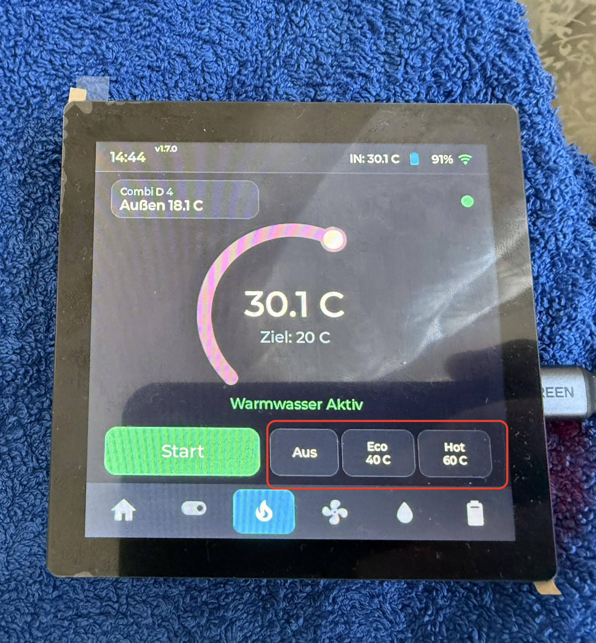

Anmerkung: Wenn der Boiler läuft, sieht man als Status “Warmwasser aktiv”. Der entsprechende Modus ist aber nicht an den Buttons erkennbar (roter Kasten):

Die Abweichung zwischen Weboberfläche und Release Notes sollten wir noch prüfen.

Ich habe auch versucht zu fixen, dass der Warmwasser status über die schaltflächen angezeigt wird. → Bitte testen!

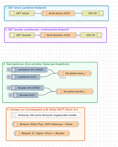

Zu den Werten der Produzenten:

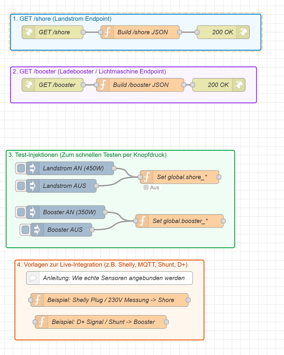

Die sind derzeit so als Endpoint noch nicht im VanPi vorhanden, mein Vorschlöag wäre, dass man sie entweder in den /batt Endpoint integriert (das wäre aber bei Updates schwer zu handeln), oder wir separate Endpoints anlegen (im User-flow):
(Separate REST-Endpoints im VanPi Node-RED Flow):
Falls du sie lieber als separate Endpoints ausgeben möchtest:

Habe eine fix version hochgeladen, auch die merkwürdige berechnung der shore power werte ist weg.
Separate Endpunkte in einem Userflow finde ich sinnvoll :+1: So müssten wir den bestehenden /batt-Flow nicht verändern und könnten VanPi weiterhin als zentrale Datenquelle nutzen.
Hilfreich wäre eine kleine Anleitung mit importierbarem Beispiel-Flow und einer Beschreibung, woher die jeweiligen Messwerte kommen. Dann wäre das auch für Einsteiger gut nutzbar. Bei fehlenden oder veralteten Daten sollte das Display „keine Daten“ anzeigen, damit das nicht mit tatsächlich 0 W verwechselt wird.
Die Frage bleibt allerdings: Wie nehmen wir diejenigen mit, die keinen eigenen Userflow anlegen oder pflegen können? Als optionale Erweiterung wäre das gut vorstellbar. Langfristig könnten wir die zusätzlichen Endpunkte auch bei Pekaway als Ergänzung der offiziellen API vorschlagen. Ohne passenden Flow sollten die betreffenden Kacheln einfach deaktiviert bleiben können.

Ich habe eine Version mit separaten Endpoints und einem beispielflow mit einigen Erklärungen gemacht. Daraus sollte man jetzt relativ einfach auch das Ganze selbst nach eigenen bedürfnissen einbinden können.
Code ist im Repo. Ich würde ihn ungern einfügen, da er sich ja noch wieder ändern kann. Sollten wir weitere Custom / Endpoints oder Node Red Funktionen einfügen wollen, würde ich diese gesammelt in diese Flow Vorlage ergänzen.
Multiplus als Verbraucher habe ich noch nicht mit drin, aber das kann man auch noch gut machen.
