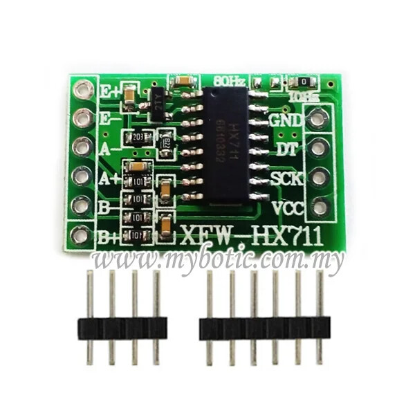

Hallo, ist es möglich zwei GAS Waagen mit dem 24bit DA Wandler HX711 an zu binden.

Ich möchte den HX711 AD Wandler auslesen, der hat folgende PIN´s:
GND
DT
SCK
VCC (5V)
So wie ich das gelesen habe müsste der seriell aus zu lesen sein.

Ja danke. Habe gesehen daß der HX711 mit 3.3V betrieben wird.
@Karl @Vincent Es gibt in NodeRed ein HX711 Contrib…
Ich möchte den UART, der über den Molex Stecker am Relayboard herausgeführt ist verwenden.
Auf welche PINs vom Raspi geht der TXD5 und der RXD5 Anschluss bzw. welcher UART über diese Buchse herausgeführt ist?
So wie ich das interpretiere UART5 , darum auch “D5”?
Dies muss in dem HX711 contrib eingegeben werden:
Also TXD5 = PIN33; RX=PIN32 ?
Das sieht mir ich nach einem UART sondern nach einem SPI aus ![]()
