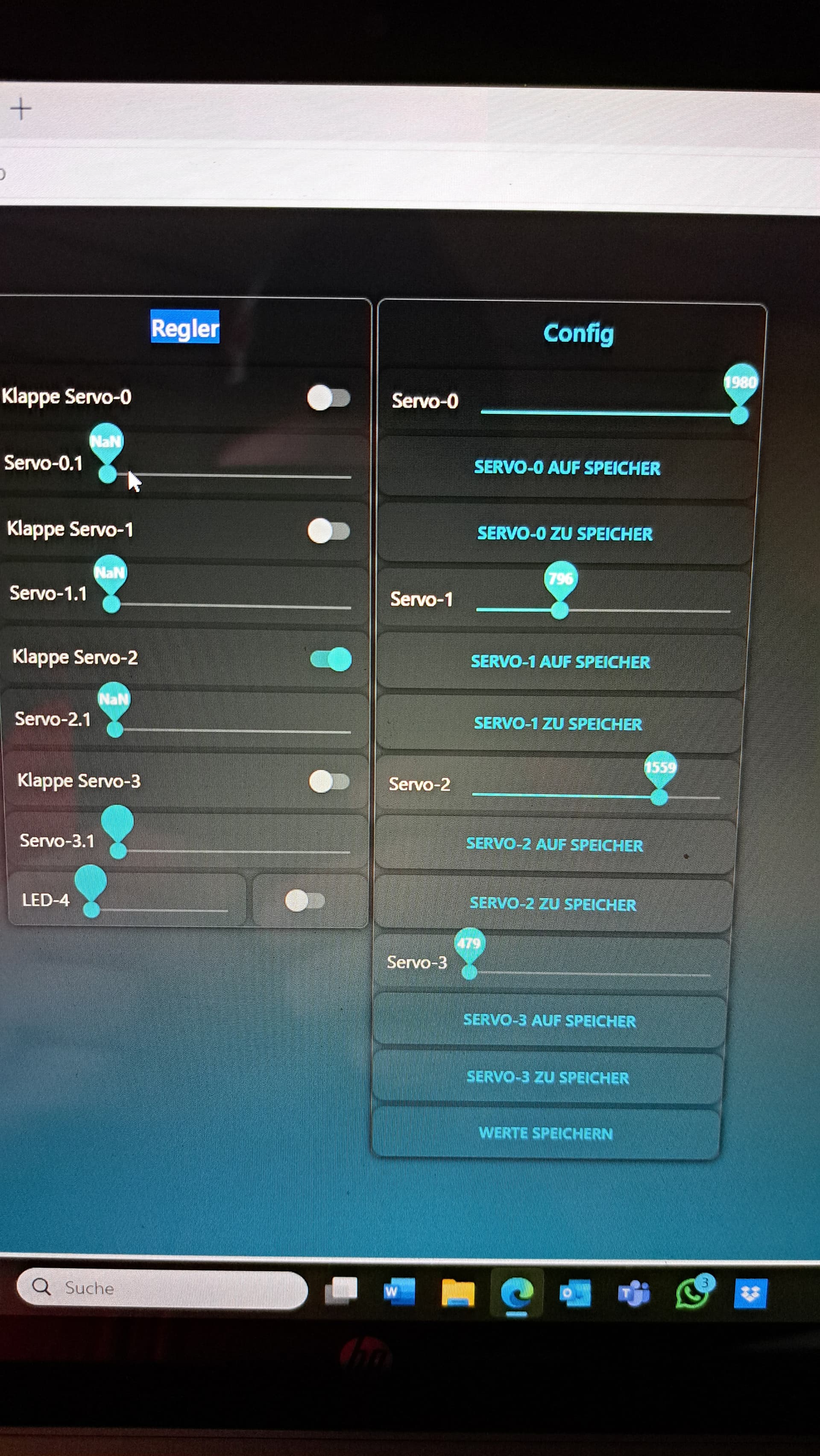

Ich habs heute mit dem Alten config noch probiert ich kann nur die rechten schieberegler verstellen nur da ist es immer gefährlich das man auf speichern drückt die linken springen gleich wieder zurück und der Heizungsschieber bewegt sich auch nicht
Gruß Markus
Links steht NaN drin, rechts der Regler ist zum einstellen der min und max Einstellung, du musst die jeweiligen endanschläge abspeichern, wenn du nix gespeichert hast, bekommst du auch keine Zahlen NotaNumber.
Die linke Seite brauch auch die endanschläge um zu wissen wo ihre min und max Stellung ist.

Genau da speichere ich meine min/max werte ab aba rechts kommen da keine Werte mit rein

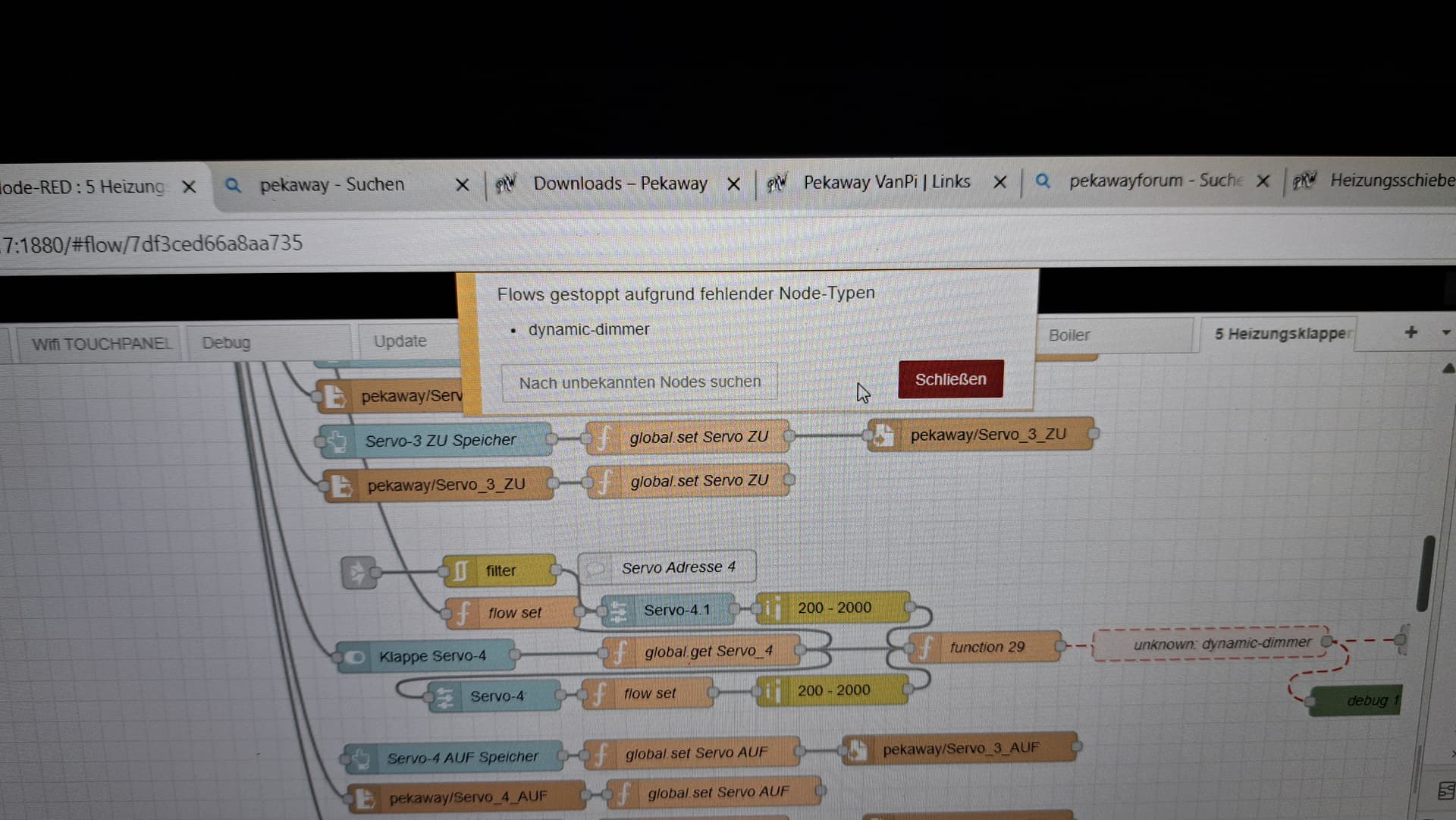

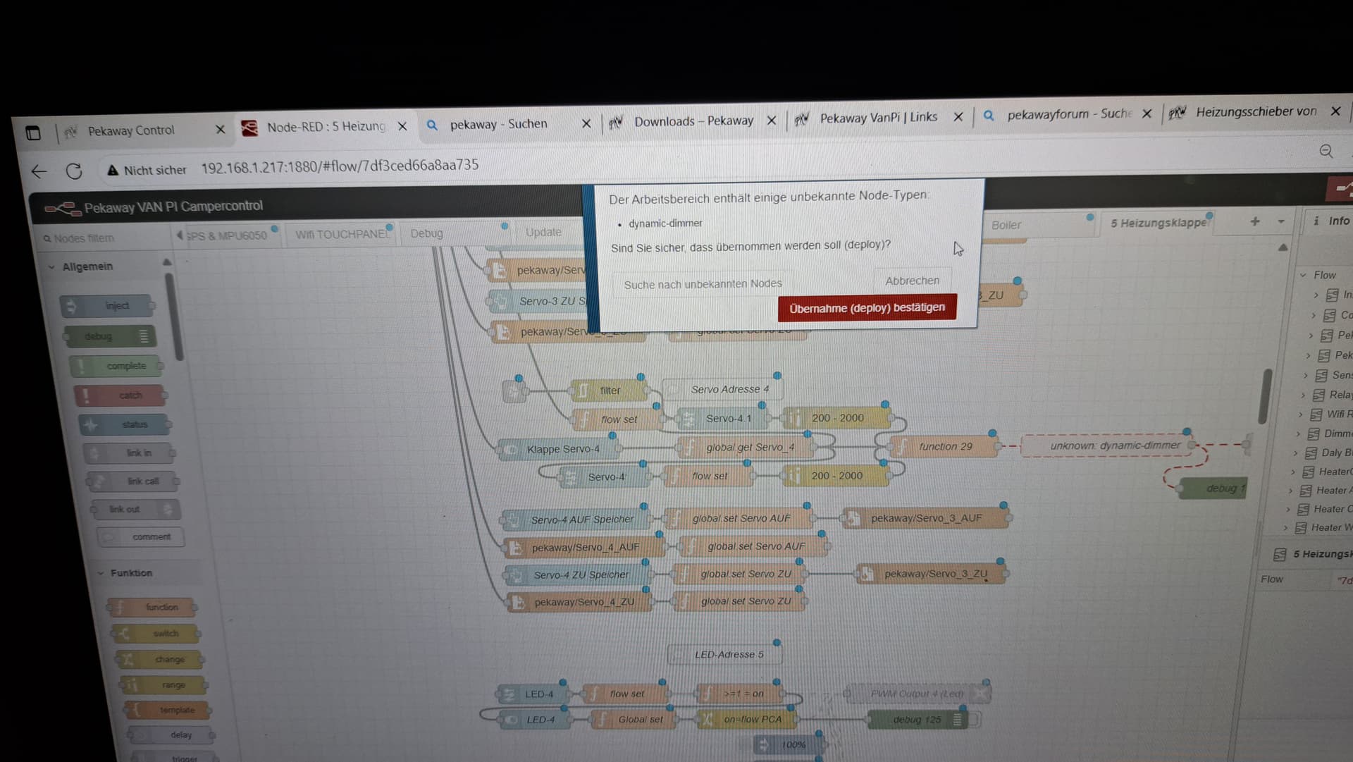

Ich wollte das neue Image hochladen nach dem Update vom core nur leider ohne Erfolg da gibt es Bei mir Probleme mit der Übernahme deploy da kommen zwei Fehlermeldungen siehe Fotos

Ich habe davor auf 2.08 upgedatet dann die configdatei eingefügt dabei kam die Fehlermeldung, Ich vermute es liegt an der Dynamik dimmer Palette die glaube fehlt mir noch

Ja dann die Palette installieren, und die Servos neu einstellen.
