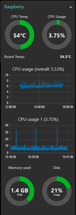

Update nach ein paar Tagen Betrieb.
Die Durchschnittliche CPU Last hat sich auf 5.53% eingestellt.
Ab und zu habe ich ein paar Pieks von 35-40% drinne.
Und der RAM pegelt sich bei 1.4GB ein.
(schwankt zwischen 1.36 und 1.41)
