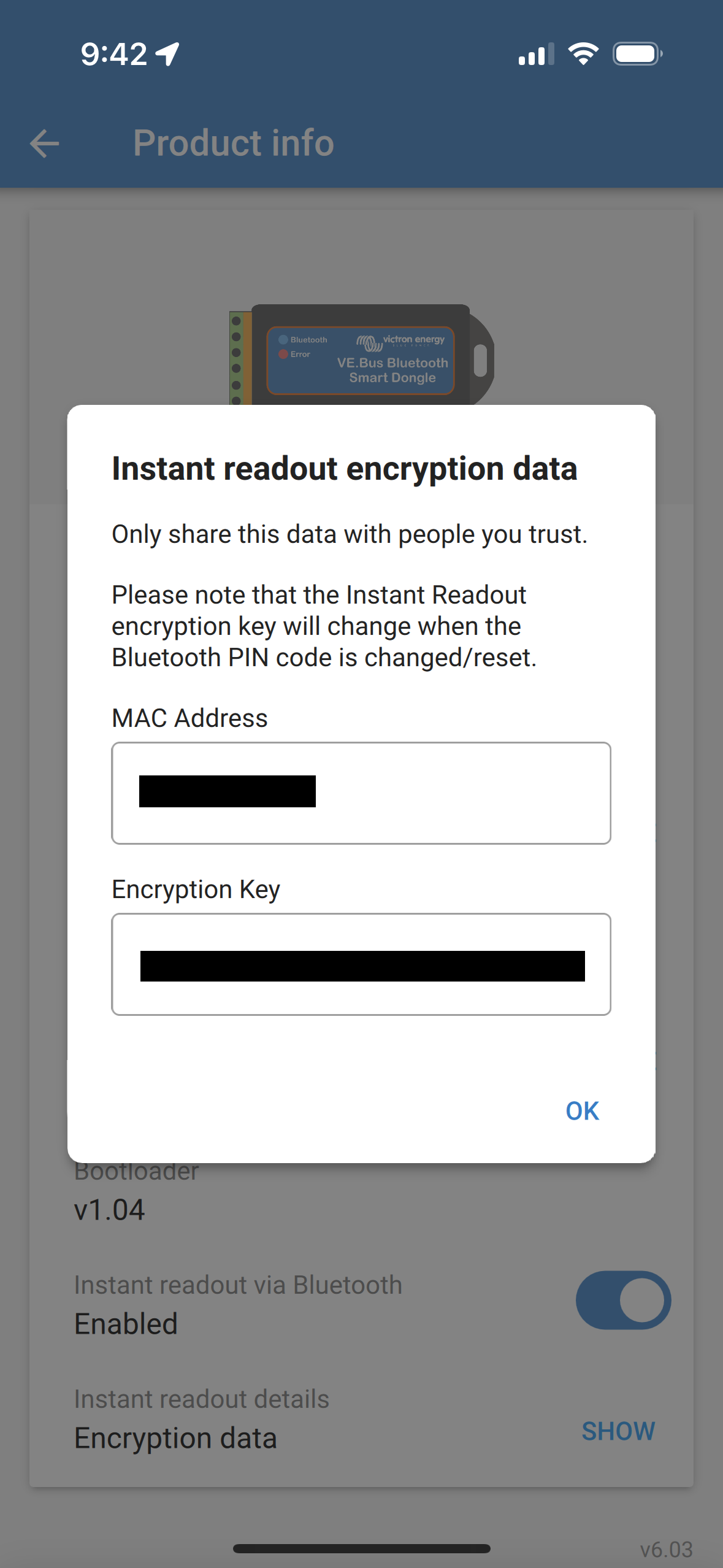

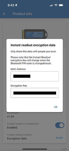

Die MAC & und den KEY holt man aus der Victron Handy App:

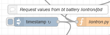

Den obigen Code in den Flow BLE connections importieren und an diesen timestamp anhängen.
Von hier (Ausgang timestamp)
nach hier (Eingang delay 5s)

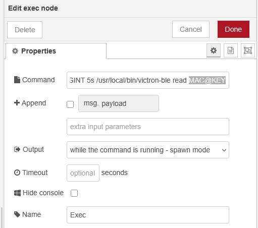

In allen 3 Exec nodes muss noch die jeweilig MAC (Format: 1A:2B:3C:4D:5E:6F) und KEY eingegeben werden (siehe oben).

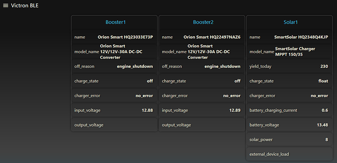

Im Dashboard müsste ein zusätzlicher tab node Victron BLE erzeugt worden sein, wie hier zu sehen.

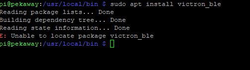

@Juergen wie hast du denn das paket installiert?
mit “pip install victron_ble” geht es nicht.
mit sudo apt install victron_ble" kommt “Unable to locate package victron_ble”:
versuch mal:
pip3 install victron_ble
OK so konnte ich es installieren:

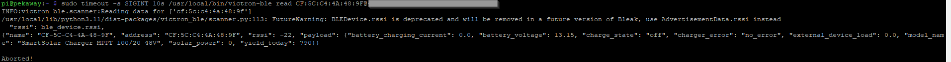

Wenn ich nun im Terminal die exec Zeile mit ausgefüllten MAC@KEY eingebe, kommt folgendes:
die MAC muss so aussehen:
 F1:4D:B4:33:B2:E8@KEY

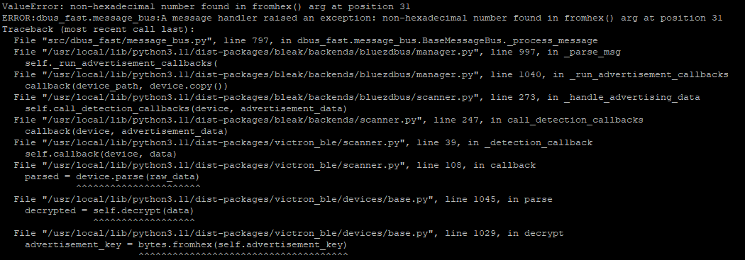

Dann bekomme folgenden Fehler:

Jetzt geht es. es hat eine Zahl im Encryption Key gefehlt, somit kann das HEX Argument nicht vollständig aufgelöst werden.
Das liegt daran, dass die Zeichenkette eine ungerade Anzahl von Ziffern enthält.

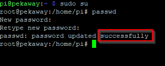

Hallo Jürgen, leider funktioniert das nicht.
Ich setze ein neues SU Passwort:
Dann probiere ich mich als root an zu melden, was aber scheitert:
check mal bitte die Datei /etc/ssh/sshd_config und füge PermitRootLogin yes ein
#PermitRootLogin prohibit-password
PermitRootLogin yes
