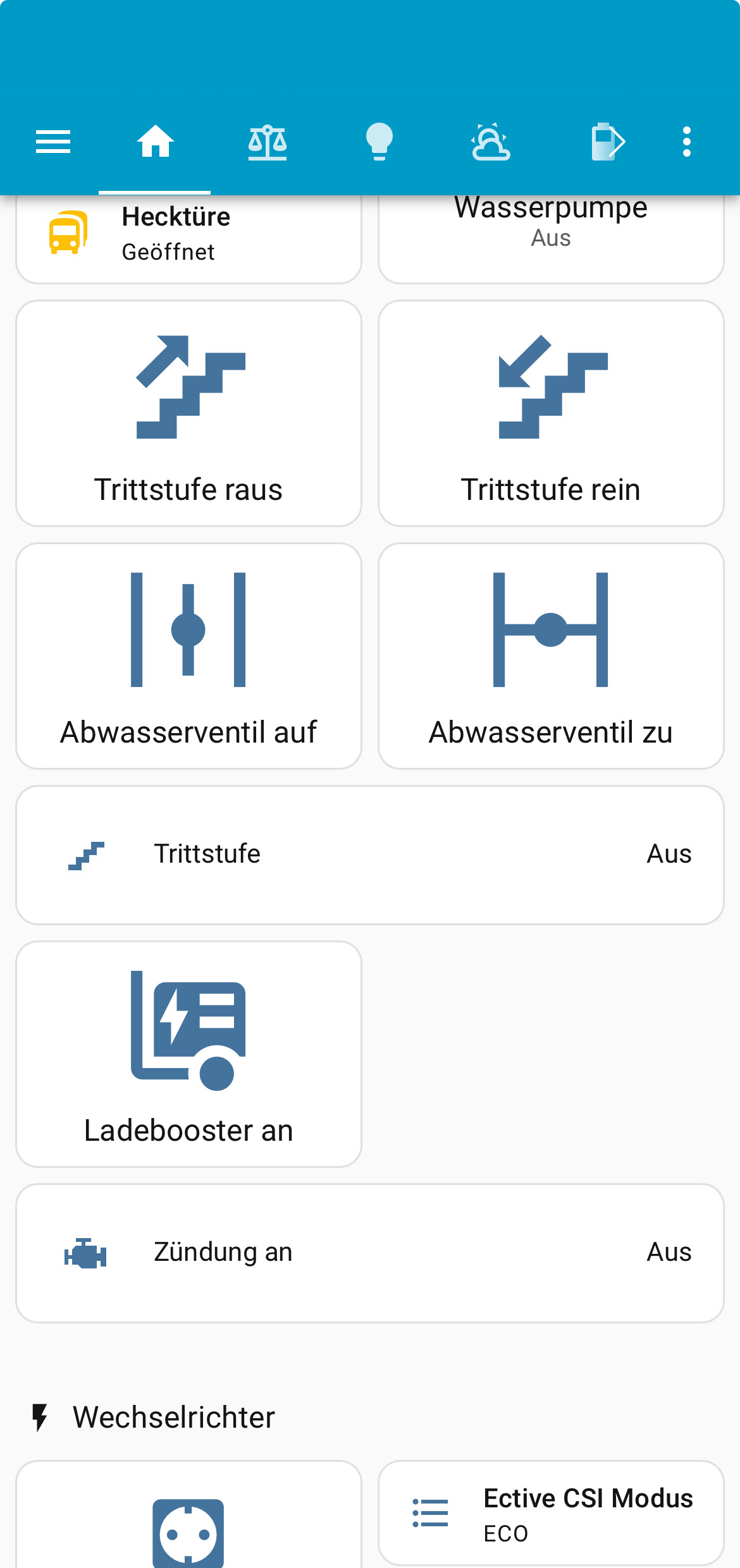

Hi, ich habe das nach der Anleitung hier: Relay Polarität umkehren - #11 by TKone7 gelöst. Das funktioniert super.
Man braucht nur zwei der Relais. Die Schaltung (Automation) habe ich so gebaut, dass das Relais nach 6 Sekunden automatisch abschaltet (gemessene Zeit, die das Ventil zum Öffnen/Schließen benötigt).
Das Ganze ist via HA-Automatisierung umgesetzt, sollte aber auch mit dem reinen PEKAWAY-System funktionieren. Selbst wenn durch die Schaltung versehentlich beide Relais gleichzeitig eingeschaltet sind, passiert bei mir nichts.
Ich kann den Hahn auch nur etwas offen lassen, dann stoppe ich den Vorgang einfach durch nochmaliges Drücken. Funktioniert super.
