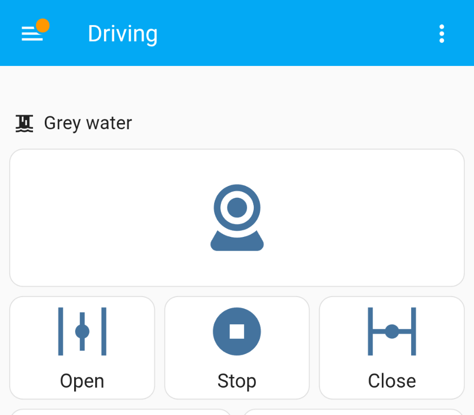

Man braucht nur zwei der Relais. Die Schaltung (Automation) habe ich so gebaut, dass das Relais nach 6 Sekunden automatisch abschaltet (gemessene Zeit, die das Ventil zum Öffnen/Schließen benötigt).
Das Ganze ist via HA-Automatisierung umgesetzt, sollte aber auch mit dem reinen PEKAWAY-System funktionieren. Selbst wenn durch die Schaltung versehentlich beide Relais gleichzeitig eingeschaltet sind, passiert bei mir nichts.
Ich kann den Hahn auch nur etwas offen lassen, dann stoppe ich den Vorgang einfach durch nochmaliges Drücken. Funktioniert super.
Sehr cool, freut mich, dass die Anleitung geholfen hat :wink: Ich steure das auch über Home Assistant.

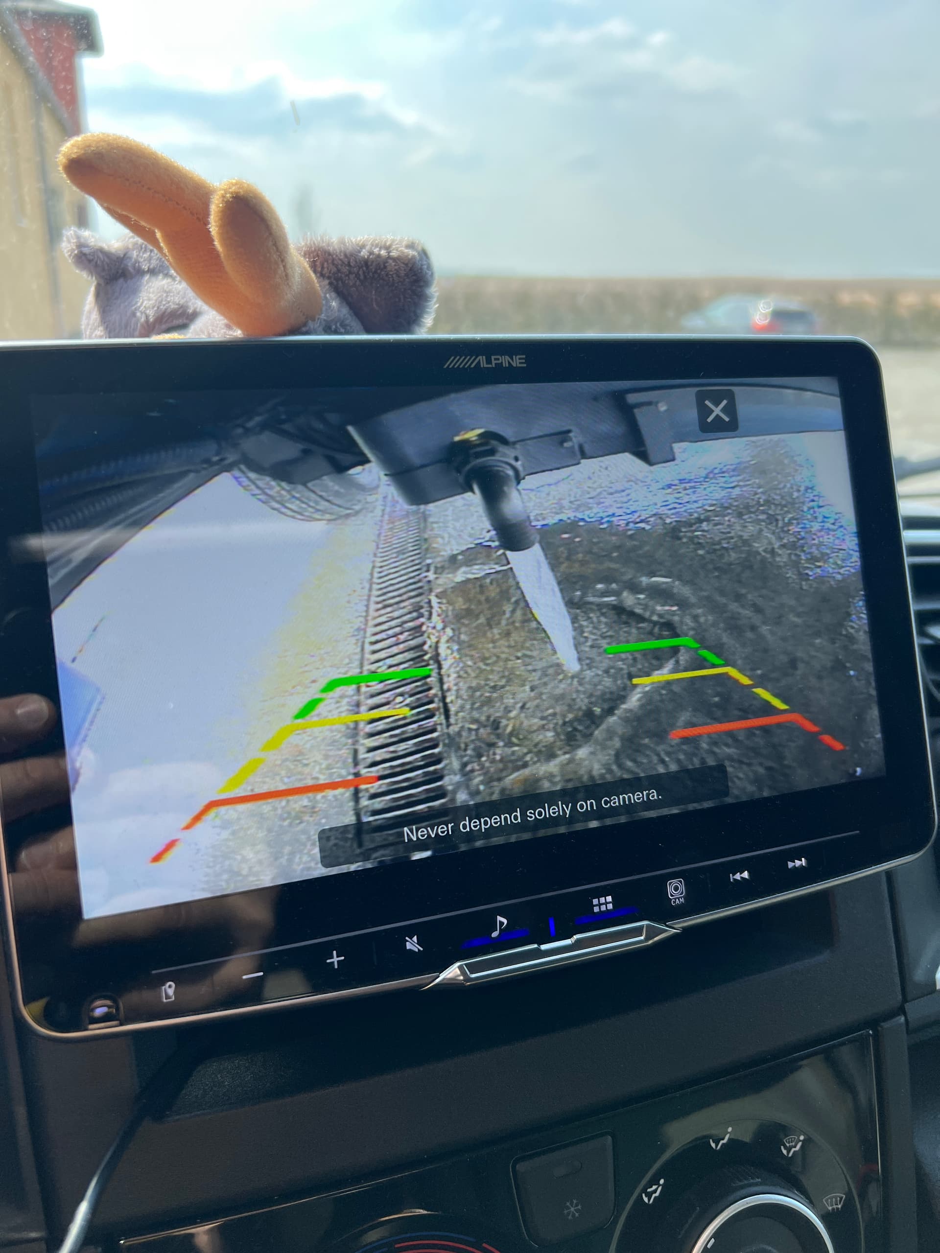

Wenn du noch mehr Luxus möchtest, installierst du noch eine kleine Kamera beim Ausfluss. Dann kannst du, ganz ohne das Fahrzeug zu verlassen, Punkt genau über der Abwasserstelle halten und die Brühe entladen :rofl:. Ich habe hierfür die selbe Kamera verwendet, die ich auf fürs Rückwärtsfahren benutze. So kann ich den selben Bildschirm für beide Kameras benutzen (Kameras senden via Funk).
Hey ja das hab ich auch gemacht :smiley: . Bei mir ist die Kamera einfach am 2. Eingang vom Navi angeschlossen.
Ich habe das Ventil nicht nur aus Bequemlichkeit gemacht sondern leider schon oft sehr dreckige Entsorgungsstellen gesehen und ich wollte hier nicht immer aussteigen um zu öffnen.
Die grünen Linien sind genau auf den Auslass eingestellt.
Falls jemand sagt ich stehe nicht genau drüber :smiley: ja das ging hier nicht da man leider links Steine hingelegt hatte :roll_eyes:
Haha GENIAL, dass die Linien sogar beim Zielen helfen! Well done :clap:
