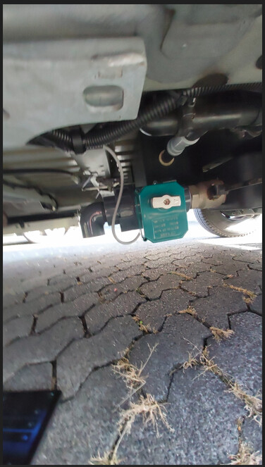

Ich habe jetzt auch endlich meinen Kugelhahn für´s Abwasser.
Da ich auf jeden Fall einen Antrieb mit Handverstellung haben wollte, bin ich wieder bei Ali gelandet (58€ und 27€Porto), auf dem Deutschen Markt habe ich nichts gefunden.
Den habe ich hinter den original Kugelhan montiert.
Natürlich auch mit Kamera, auch hier markieren die Grünen Striche den Gulli

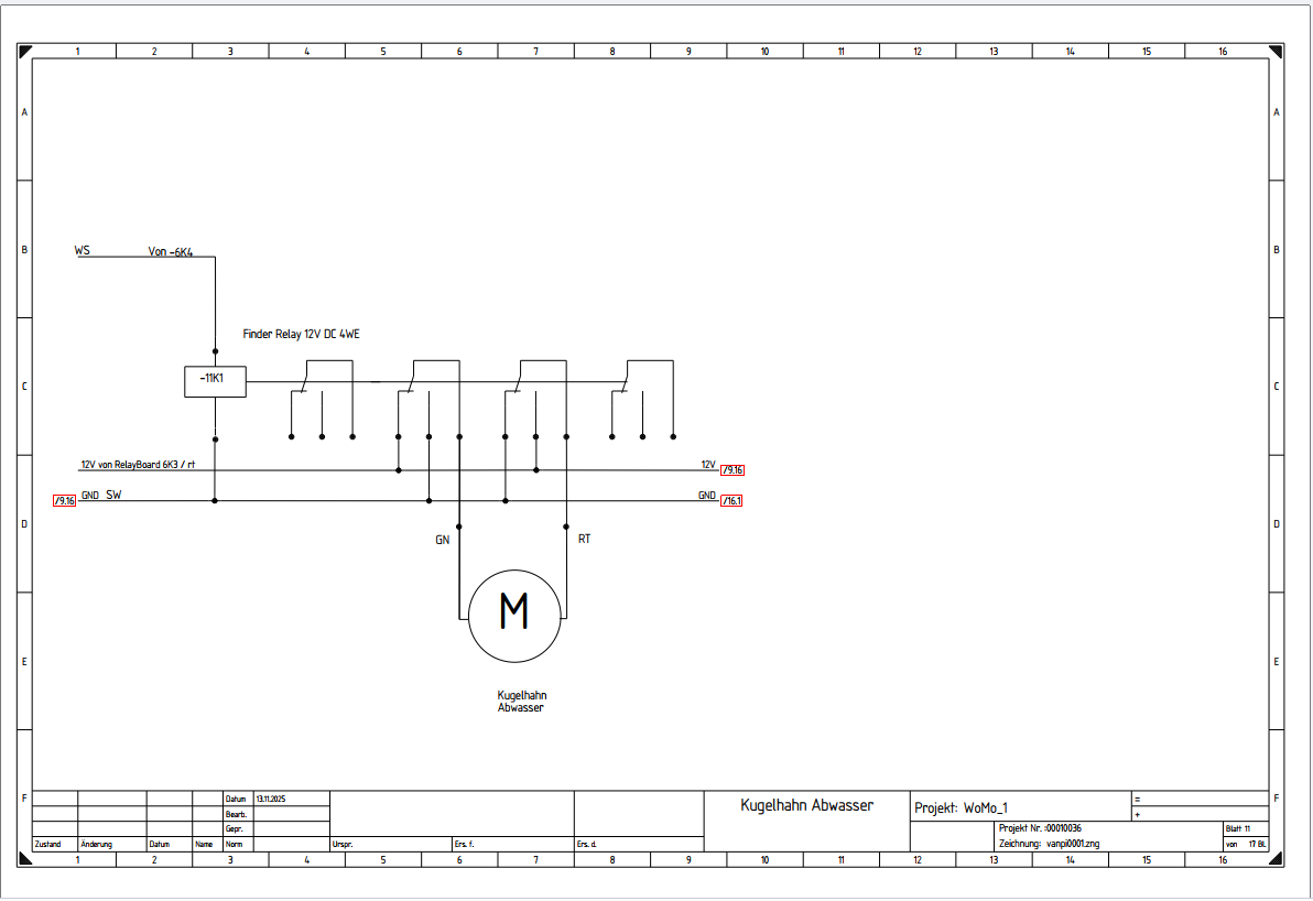

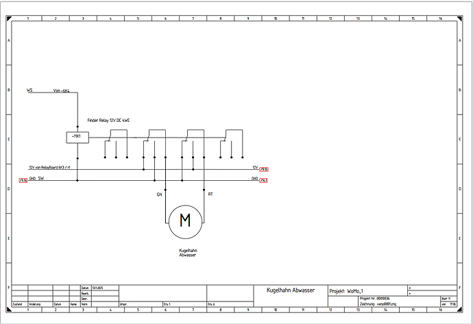

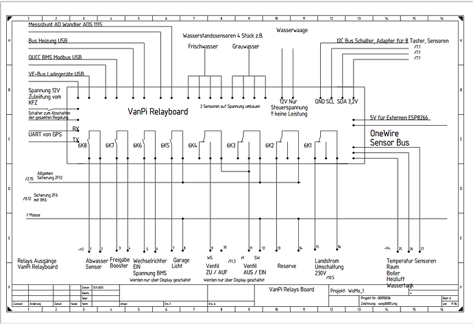

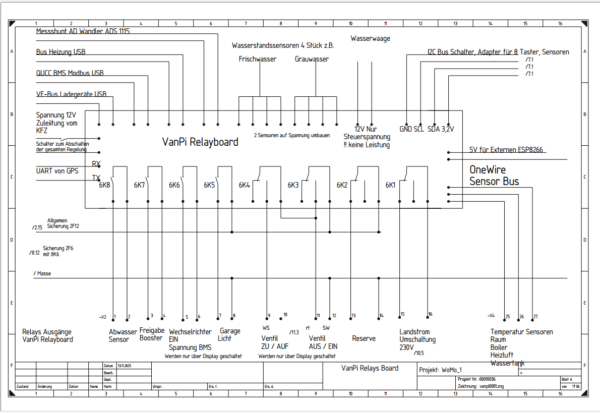

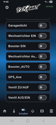

Ich habe 2 Relays vom Relayboard genommen, mit dem einen schalte ich Spannung auf die Steuerung, das Relay schaltet sich auch nach 10 minuten wieder aus, mit dem anderen Relay schalte ich ein Finder Relay 12V DC 4WE als Polumschalter, so habe ich die Möglichkeit, auf einer Zwischenstellung aus zu schalten.

Ich habe mich dann für eine klassische H-Brücke entschieden. Das L298N Modul kostet in China weniger als 2 Euro und könnte sogar 2 Ventile schalten. Ein Gehäuse von thingiverse ausgesucht und neben dem Core platziert. Zwei Kabel für die Spannungsversorgung. Zwei Kabel zum Ventil und mit den Ausgängen von zwei Core Relais gehe ich jetzt auf das L298N und es schaltet prima.
