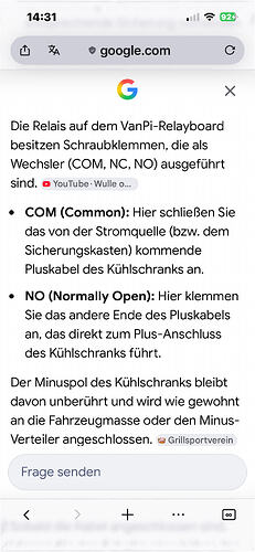

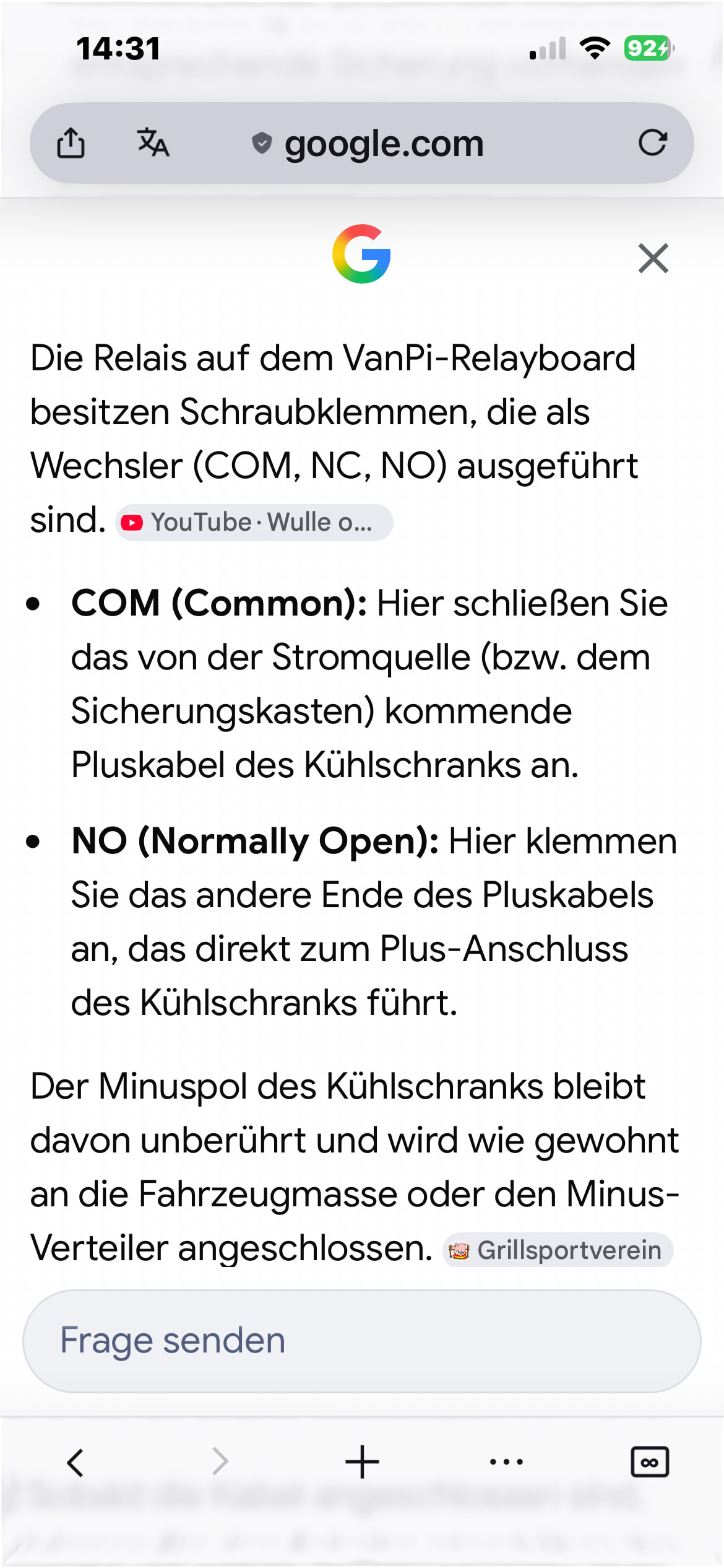

Und nicht wie ki vorgeschlagen
Com und no
Nein, du musst die anderen nehmen (ich hatte vorhin einen Denkfehler) und sicherstellen, dass dir 10A reichen und auch damit (oder bisschen darunter absichern)

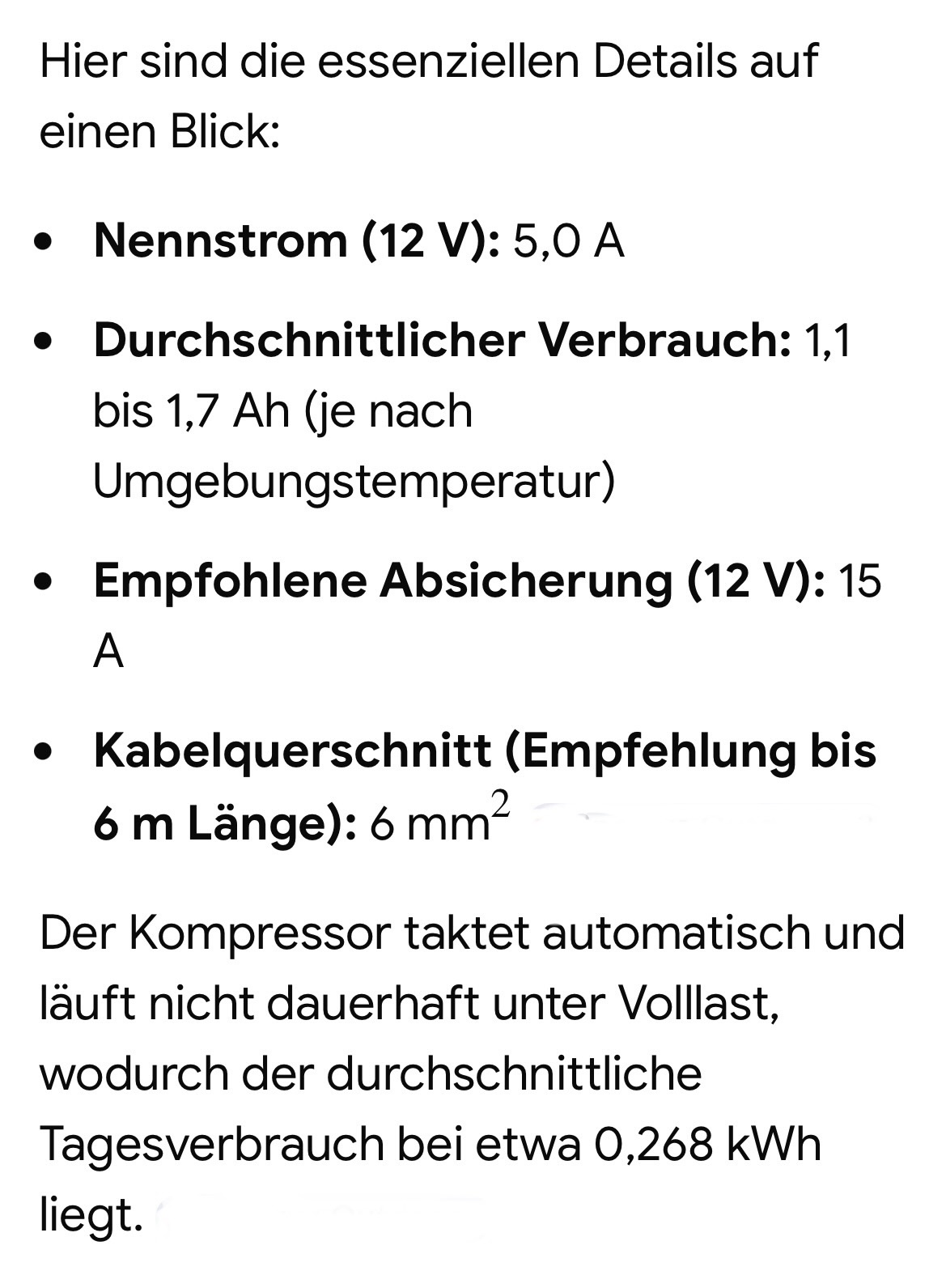

Nun habe ich auch die offiziellen Werte von Dometic gekriegt zu diesem Kompressor-Kühlschrank. Das wird wohl nichts mit den COM/NC/NO Relais oder grenzwertig.
Wenn der Nennstrom bei 5A liegt, kannst du ihn auch mit 7,5 oder 10A absichern, und dann reicht das Relays. Die 6²mm würde ich auf jeden Fall wegen Spannunsabfall nehmen.
