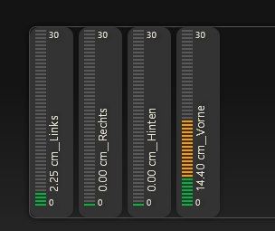

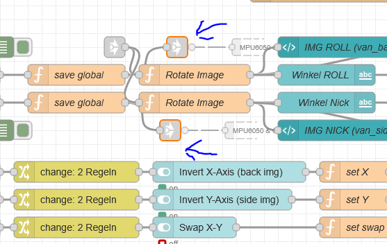

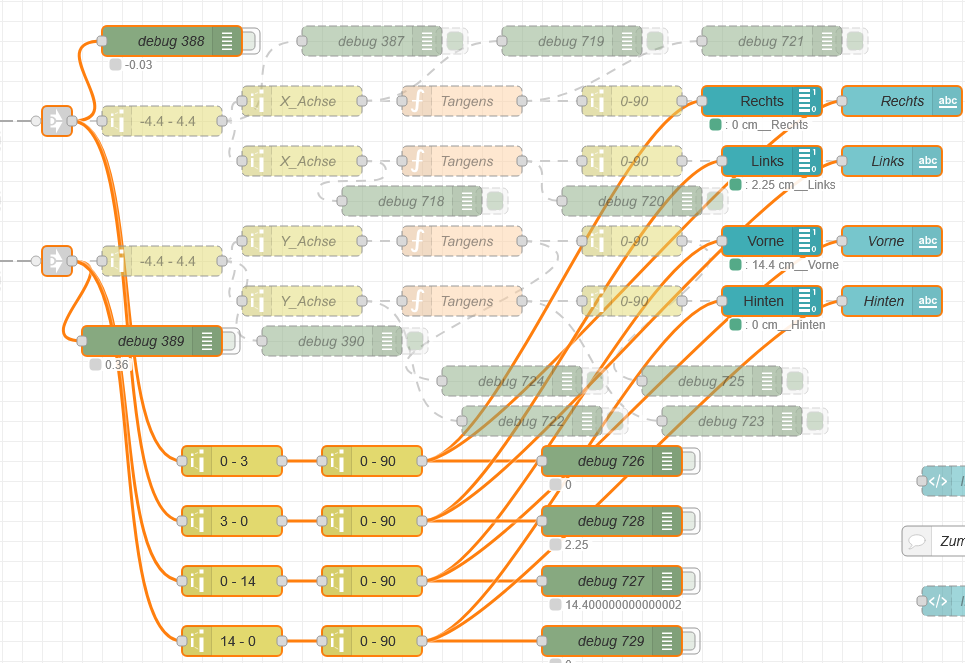

Hallo Roland,
ich hab dir mal meinen flow exportiert, das kannst du ja mal ausprobieren.
Das deaktivierte habe ich nicht mit kopiert, das war die Berechnung die eh nicht funktioniert.
wenn du daas auch haben möchtest, das sind die dunkelbauen Nodes dann mußt du dir die Palette " node-red-contrib-ui-level " laden, sonst einfach löschen
auf der MPU Seite musst du dir noch 2 Linkout schaffen
Lagesensor.json (8,1 KB)
In der Range node musst du die Werte eintragen wie oben beschrieben,
also eigentlich passt das, wenn ich vorne jetzt 15 cm und links 2-3 unterlege stehe ich gerade.
Edit:
bin jetzt mal auf Keile gfahren, die sind aber nur 8cm. 6 cm werden jetzt noch angezeigt. Dass kannst du ja mal probieren

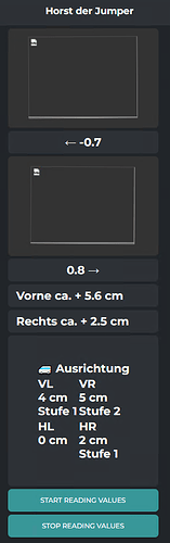

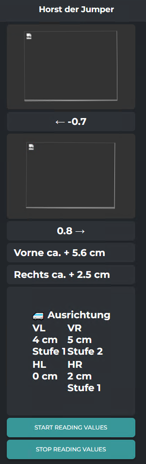

Hallo Arno,
das sieht ja cool aus, muss ich mir mal überlegen ob ich das auch hinbekomme..
Ich hatte mal ein wenig gebastelt und habe mit dieser Funktion die Ausgaben, nur als Text ganz unten im Bild erstellt. Das mit “Vorne” und “Rechts” war mein erster Test, den ich noch nicht entfernt habe:
Mit der Formatierung Kämpfe ich noch, weil gefallen tut mir das noch nicht!

Mit Stufe ist dabi gemeint, die jeweilige Platform der Keile, da ich die aber nicht da hatte hab ich jetzt mal geschätzt.
Am 1 Mai Wochenende werde ich mal testen, ob die Werte in etwa stimmen.

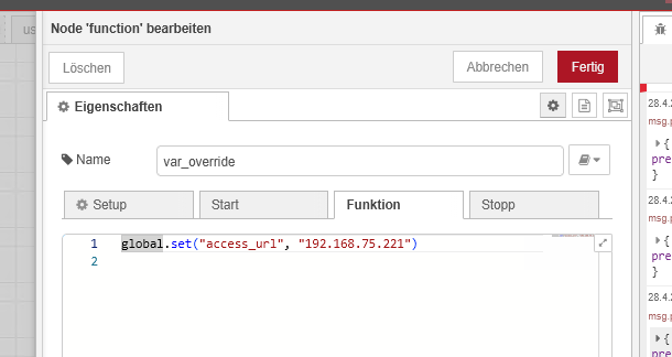

Ich bin unter der Woche 300km weit weg vom Fahrzeug und muss mir da immer über Portweiterleitungen und SSH helfen, darum werden die Bilder auch nicht angezeigt…
Ich habe zwar auch dauerhaften VPN-Zugang zum Fahrzeug, aber nicht aus dem Aktuellen Netzwerk…
Roland
P.S.: Bezüglich des “pekaway.local” Problem was ich remote im VPN hatte, habe ich mir nur eine Funktion (in einem userflow) erstellt, wo ich regelmäßig die Variable mit meine fest IP hart füttere, Nun habe ich die Bilder im VPN…
